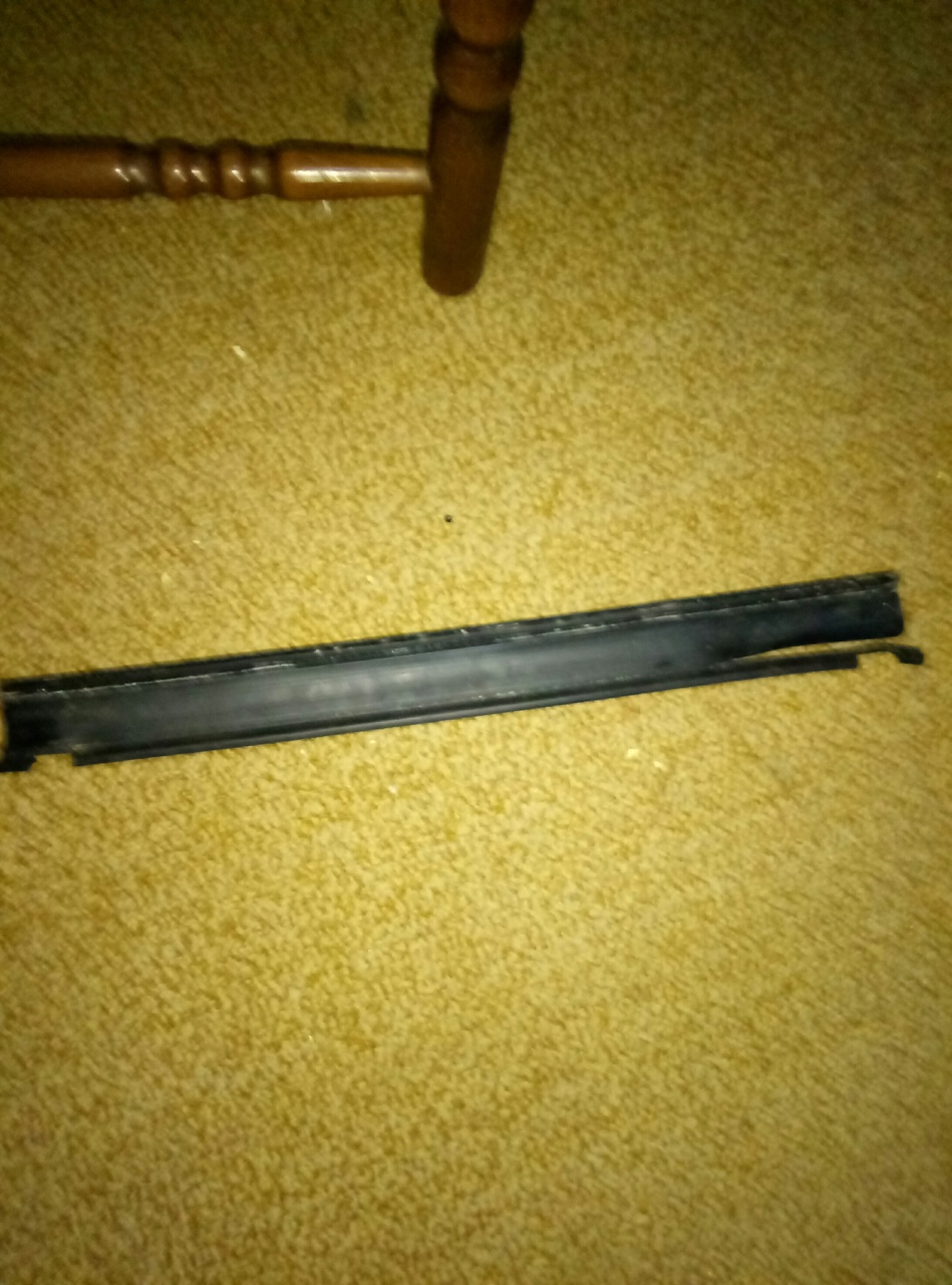

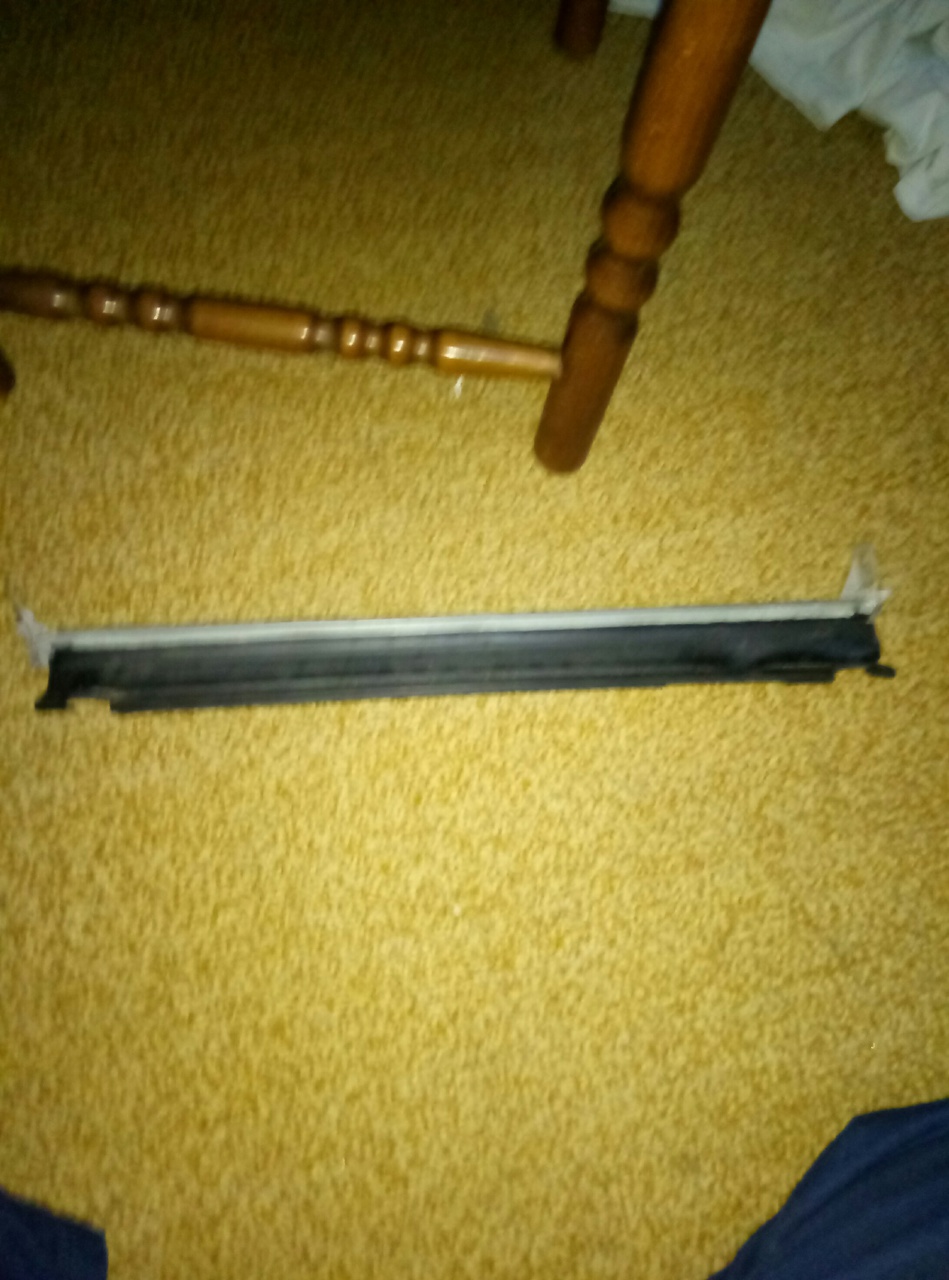

Van valakinek 60cm széles Bosch mosogatógéphez alsó tömítése? Esetleg ajtótömítés is...

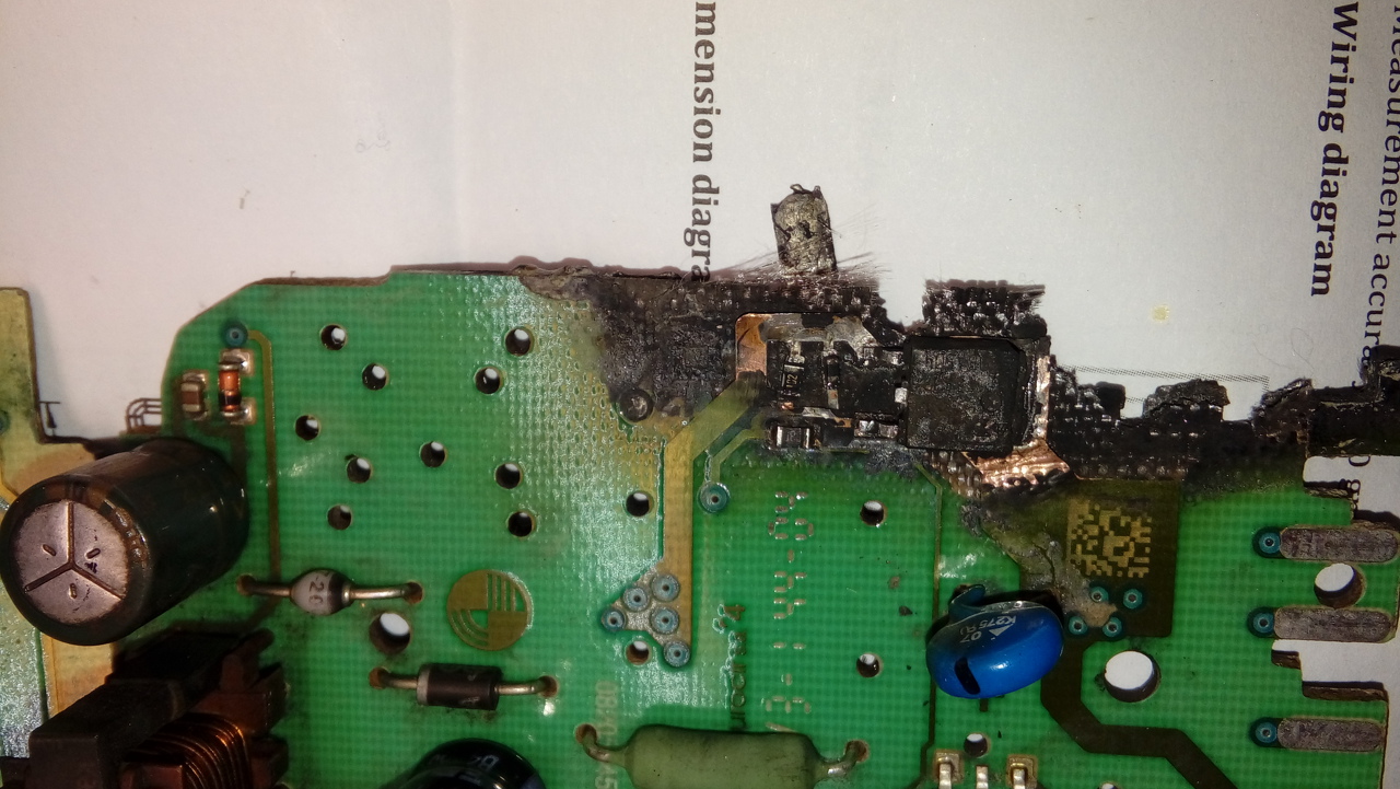

Egy AEG Favorit mosogatógép (911D91-2T; PNC:911916055) vezérlésével küzdök éppen. Kicsit elégett a vezérlő panel széle a melegedéstől. Relé és tekercs kivéve a képen, már nincs benne. Abban kellene segítség, hogy a T4 3570 triaknál van egy smd kondi és 2db smd ellenállás Az az egyik smd ellenállás (bal oldali) értékét nem tudom megállapítani, saccra pár száz ohm lehet, de nem tudom biztosan. Talán van valakinek rajza vagy ugyanilyen panelje, amiről le lehet nézni az értékeket... Előre is köszi a segítséget! Panel nagy felbontású képe

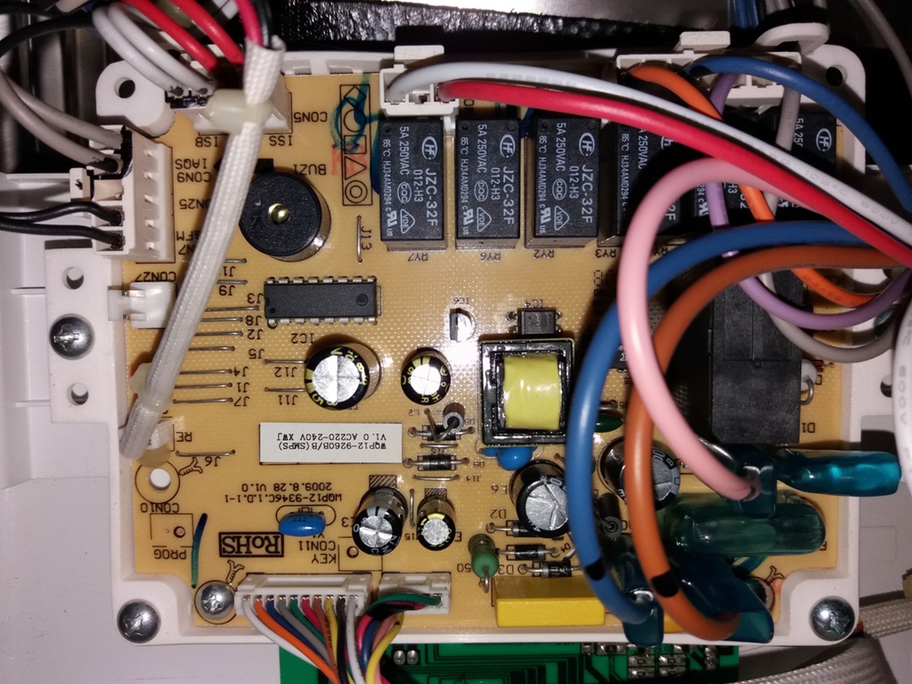

Üdvözlök mindenkit! Van egy orion mosogatógép od007 típusú. A problémám vele, hogy nem reagál a bekapcsoló gombra. Méregetem egy kicsit, a panelhez felmegy a villany. Innentől tanácstalan vagyok. A biztosítékot is leellenőriztem, jó. Víz rá volt engedve, a vízszűrőt kitakarítottam, ajtó be volt csukva, az ajtó kapcsolóját nem kötöttem át. a jelenség akkor kezdődőt, amikor a szennyvíz csatornám eldugult, nem lehetett leereszteni a szennyvizet, állandóan bedugult (csak a beton törés segített rajta
Meg kellene mérni a tápfeszeket, hogy megvannak e. Elkokat mérni cserélni. LNK táp ict cserélni stb. szóval az egész táp részt vagy ellenőrzöd, vagy cseréled. Mindenek előtt ellenőrizzed az ajtókapcsolót is. Ne hidalgassál át semmit.
Helló! Van-e mód arra, hogy úgy méricskéljek, hogy nincs rajta a víznyomás? Egyáltalán kell-e a víznyomás az áram alá helyezéshez? Hol és milyen értékeket mérjek? Szép napot!
Nem kell semmiféle víznyomás.Az elko kondik kapacitását és ESR értékét kellene megnézni fesz mentes állapotban. Valamint az LNK ic körében levő diódák ellenállások és induktivitást kellene kimérni. Ha nem tudod mérni cseréld ki.Az a pár kondi meg az LNK és ellenállás,induktivitás nem összeg. Nagy eséllyel ezek rosszak. , vagy ezek közül v.melyik.

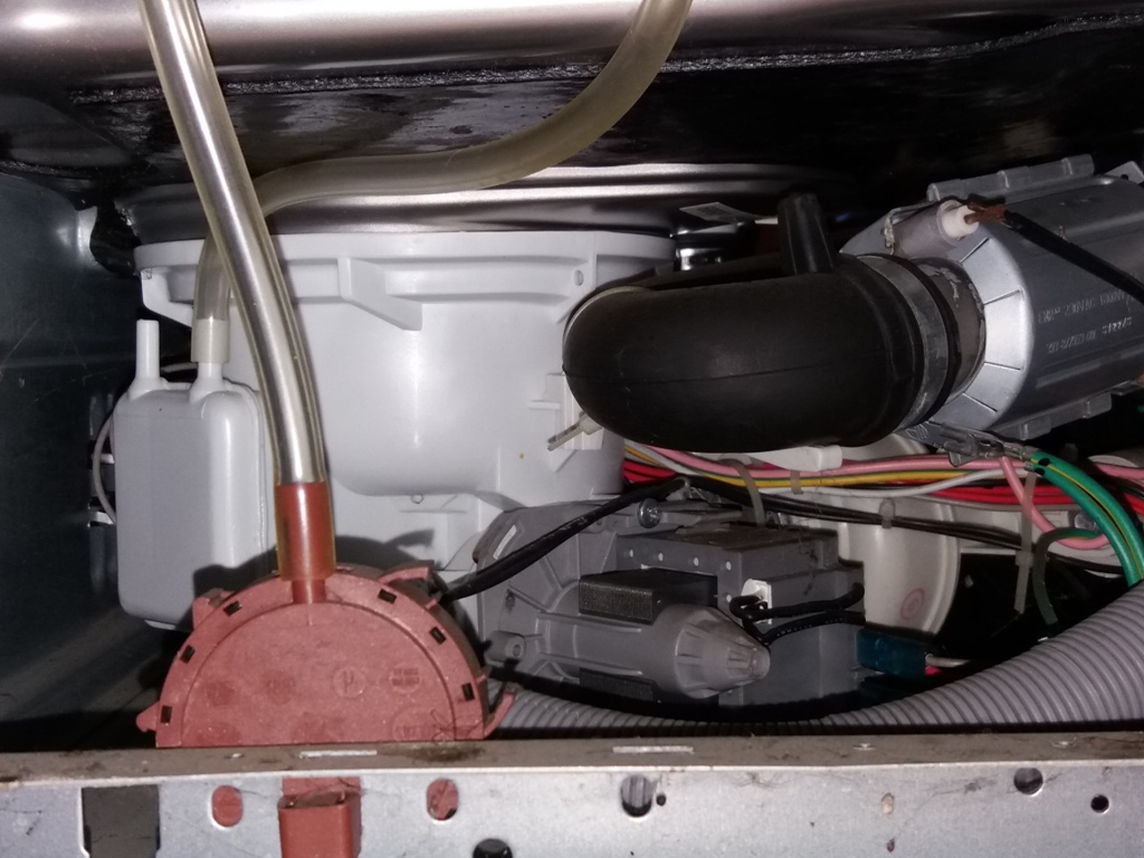

Botesznak!Sziasztok Mester emberek!Bossch Simens 9.teritékes mosogato gépünk nem oda szivattyúz ahova kellene.Kiengedi a vizet a gép alatt a földre.Megbolondult.Kiszerelés után, kivittem az udvari csaphoz, gondolom a rázkodástol, szállítástol helyre rázodik az agya, és ujra jol müködik.45. perces progjamjábol veszitett 15.percet. 30.nál kezd .Mi lehet a baj?
Elmozdul az úszó hungarocel, vagy egyáltalán nem működik? Üdv. Mokkó

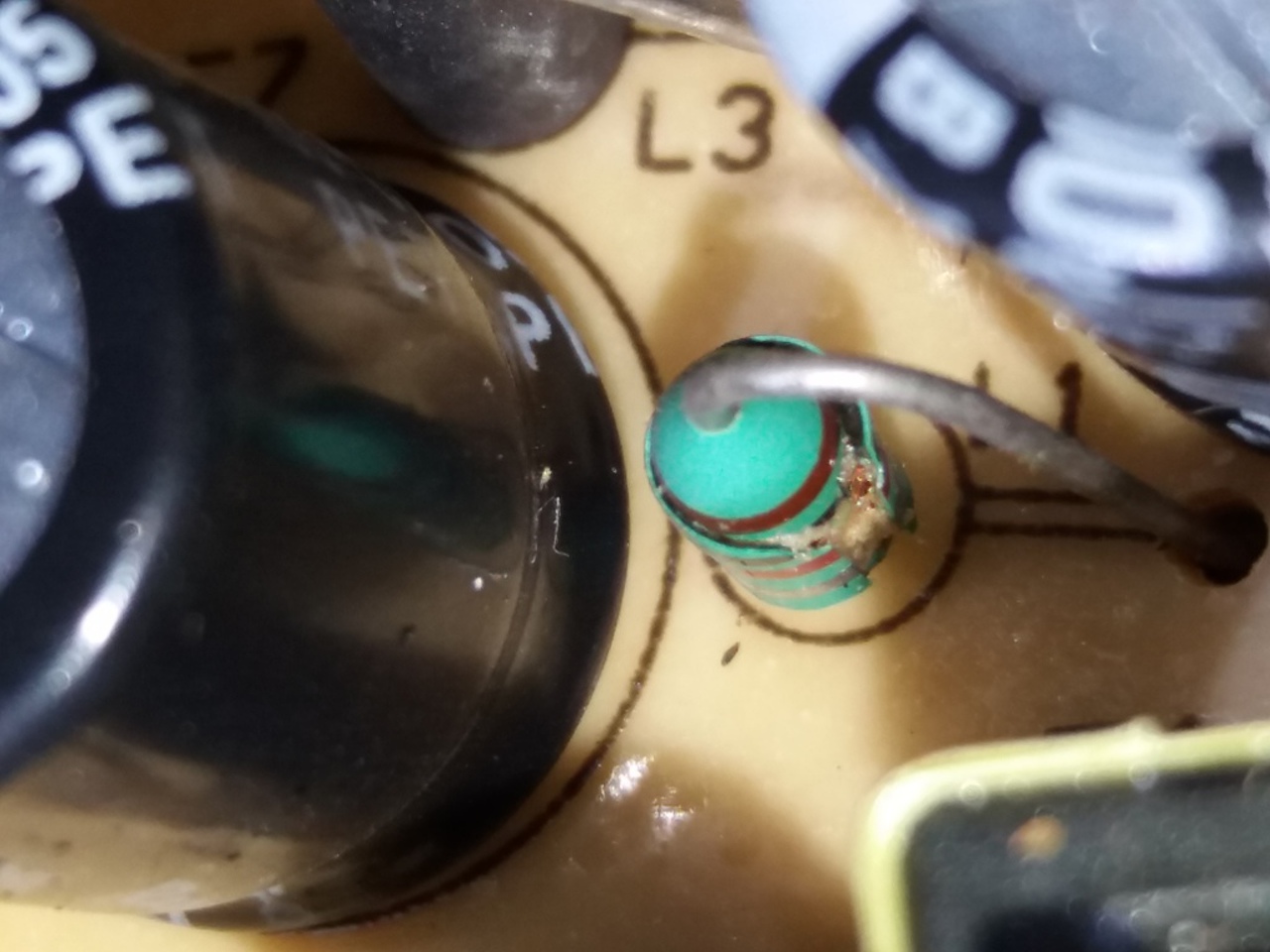

Helló! Ki operáltam az induktivitást, remélem látszik. Milyen tekercs ez, Hogy keresek rá? A gyűrűk Barna, fekete, piros, ezüst, mit jelent ez? Meg próbálok holnap Kecskeméten beszerezni ilyet, és a kondik adatait is fel írtam. A kondikon L.E.S.R. van írva ilyeneket szerezzek be? Az ic LNK364PN A végén menyire fontos a PN jelzés? Nem ismerem ezeket a tekercseket, ezek egy ellenálásra vannak felcsévélve, hogy kel leolvasni, rákeresni a netten? Szép napot!
