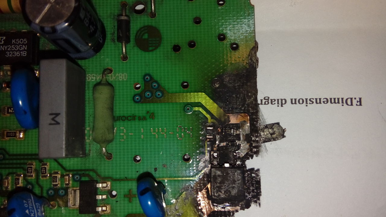

Egy AEG Favorit mosogatógép (911D91-2T; PNC:911916055) vezérlésével küzdök éppen.
Kicsit elégett a vezérlő panel széle a melegedéstől.
Relé és tekercs kivéve a képen, már nincs benne.
Abban kellene segítség, hogy a T4 3570 triaknál van egy smd kondi és 2db smd ellenállás
Az az egyik smd ellenállás (bal oldali) értékét nem tudom megállapítani, saccra pár száz ohm lehet, de nem tudom biztosan.
Talán van valakinek rajza vagy ugyanilyen panelje, amiről le lehet nézni az értékeket...
Előre is köszi a segítséget!

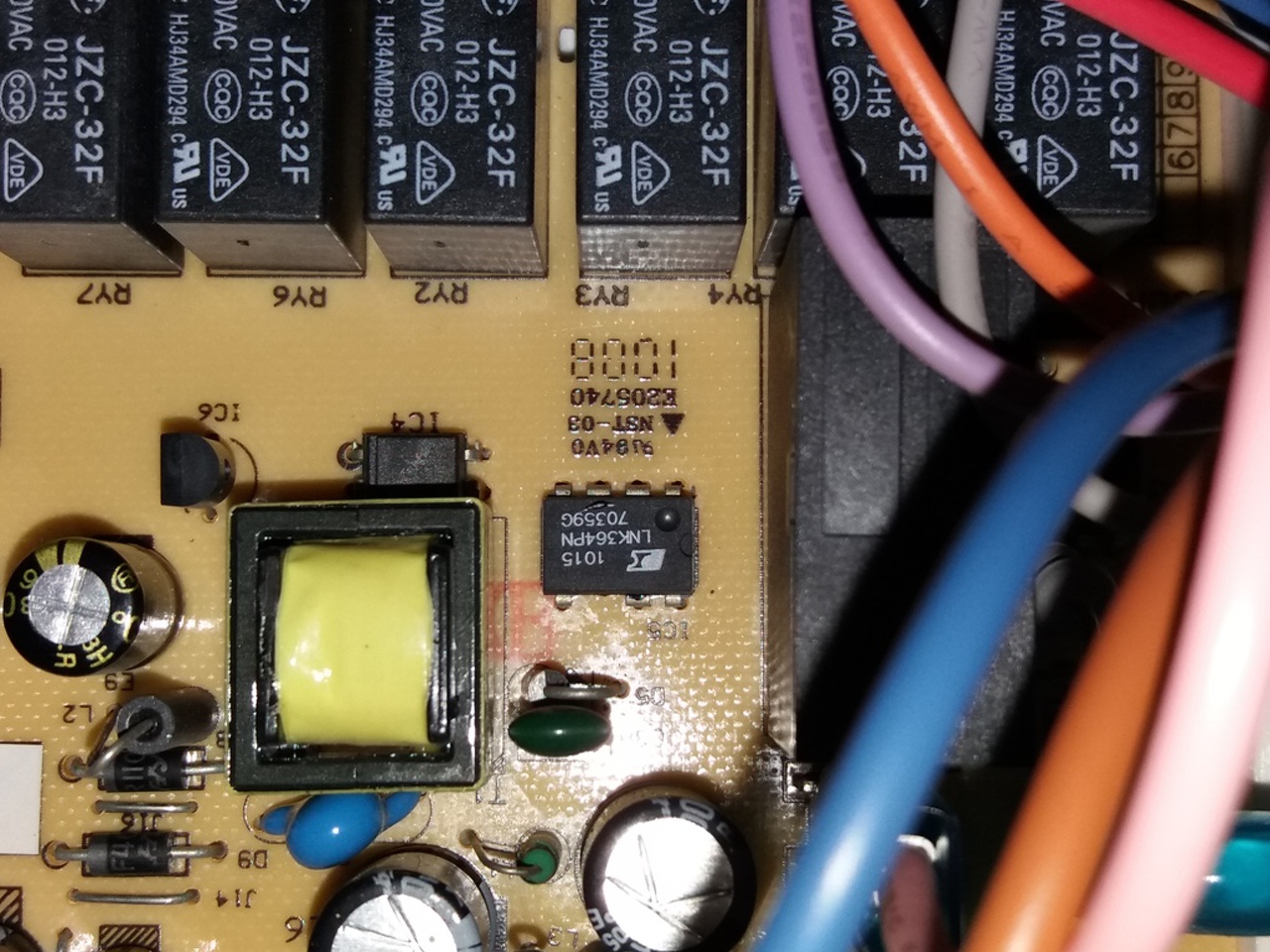

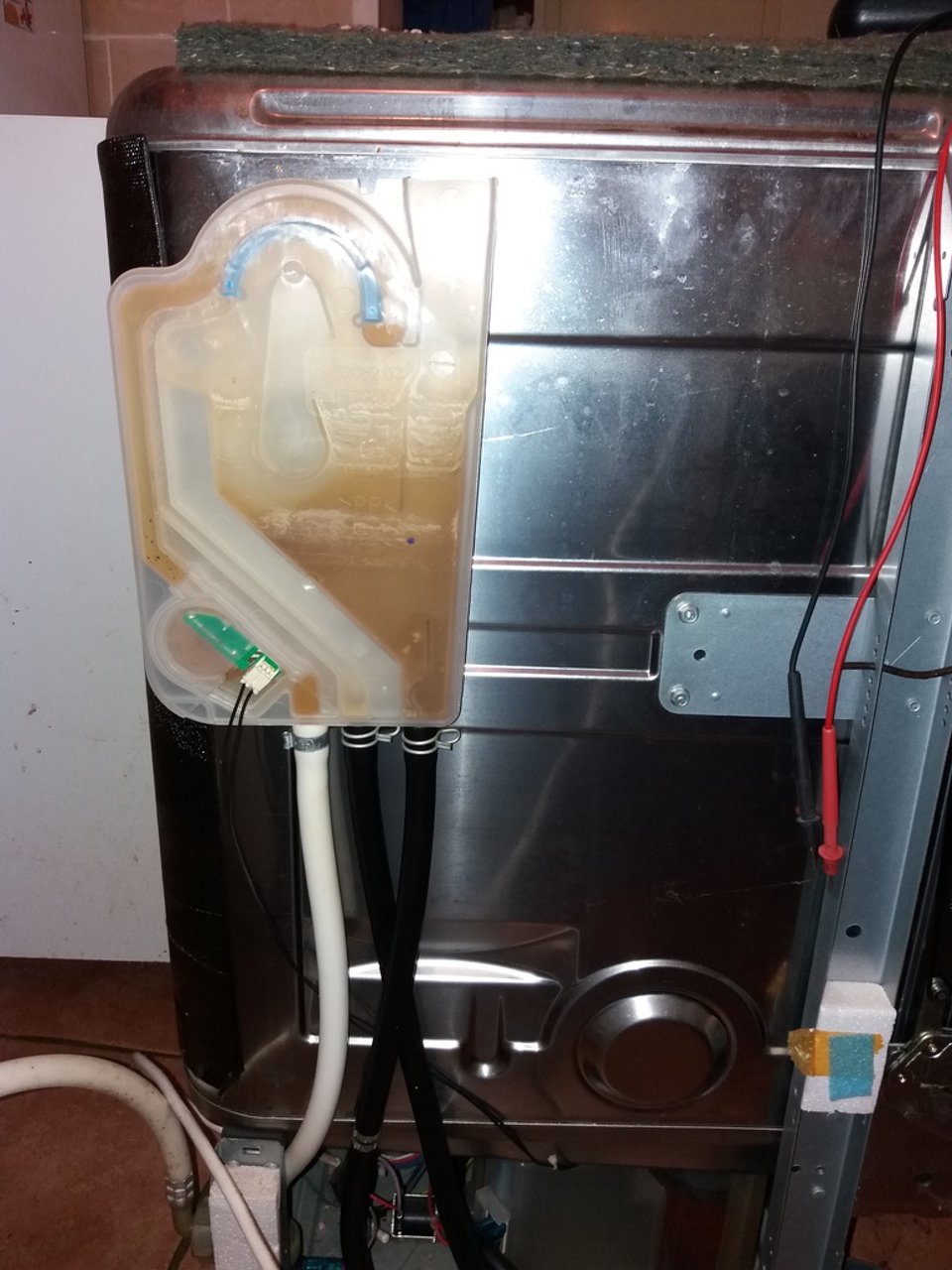

Üdvözlök mindenkit! Van egy orion mosogatógép od007 típusú. A problémám vele, hogy nem reagál a bekapcsoló gombra. Méregetem egy kicsit, a panelhez felmegy a villany. Innentől tanácstalan vagyok. A biztosítékot is leellenőriztem, jó. Víz rá volt engedve, a vízszűrőt kitakarítottam, ajtó be volt csukva, az ajtó kapcsolóját nem kötöttem át. a jelenség akkor kezdődőt, amikor a szennyvíz csatornám eldugult, nem lehetett leereszteni a szennyvizet, állandóan bedugult (csak a beton törés segített rajta ). Az után vettük észre ezt a jelenséget. Mi tévő legyek, a nyomás érzékelőt-feltételezem a készülék oldalán lévő tartály szerű valami amiből két fekete vezeték megy a panelra-át hidalhatom? Egyáltalán az a nyomás érzékelője? Okozhat ez olyan problémát, hogy még a bekapcsolás jelző sem világít pedig a panelon ott a feszültség. Kérem segítsetek. Előre is köszönöm. Csatoltam képeket, ha kell még tudok felrakni.Szép estét!
(#) Dino71 válasza Horvath65 hozzászólására (») Márc 15, 2017 / 1
Meg kellene mérni a tápfeszeket, hogy megvannak e. Elkokat mérni cserélni. LNK táp ict cserélni stb. szóval az egész táp részt vagy ellenőrzöd, vagy cseréled. Mindenek előtt ellenőrizzed az ajtókapcsolót is. Ne hidalgassál át semmit.

(#) Dino71 válasza Horvath65 hozzászólására (») Márc 18, 2017 / 1
Cseréljed ki, de ne csak azt az induktivitást hanem az elkokat is és az LNK ic-t.

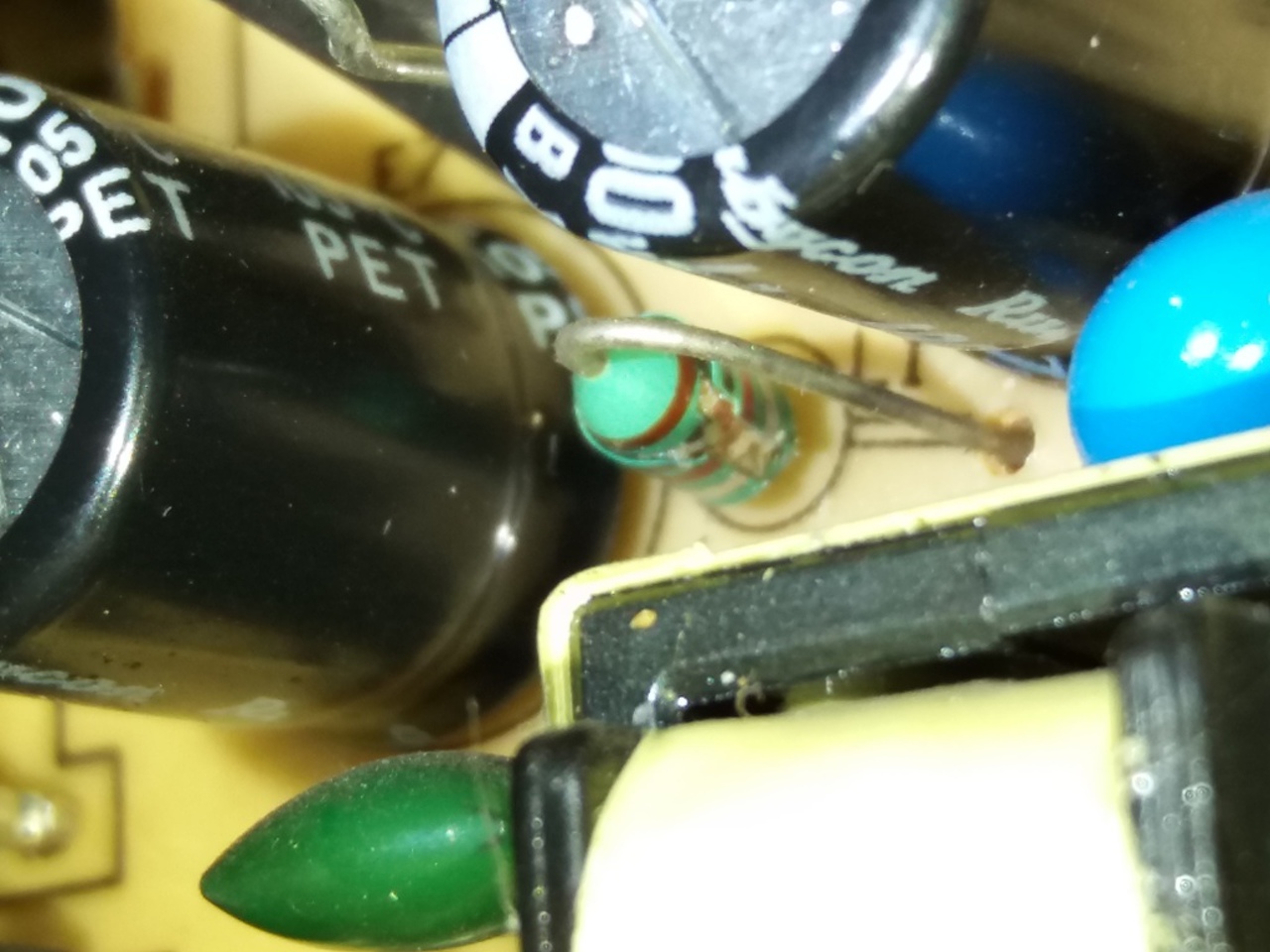

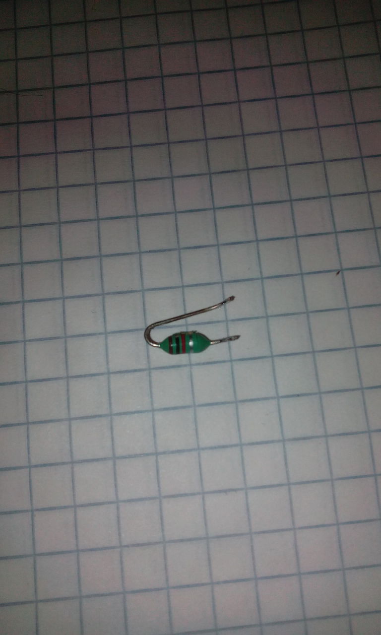

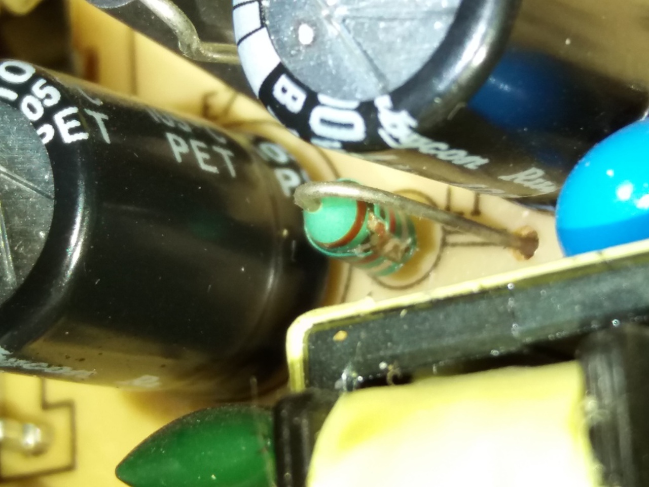

(#) Horvath65 válasza Dino71 hozzászólására (») Márc 19, 2017 /
Helló! Ki operáltam az induktivitást, remélem látszik. Milyen tekercs ez, Hogy keresek rá? A gyűrűk Barna, fekete, piros, ezüst, mit jelent ez? Meg próbálok holnap Kecskeméten beszerezni ilyet, és a kondik adatait is fel írtam. A kondikon L.E.S.R. van írva ilyeneket szerezzek be? Az ic LNK364PN A végén menyire fontos a PN jelzés? Nem ismerem ezeket a tekercseket, ezek egy ellenálásra vannak felcsévélve, hogy kel leolvasni, rákeresni a netten? Szép napot!
