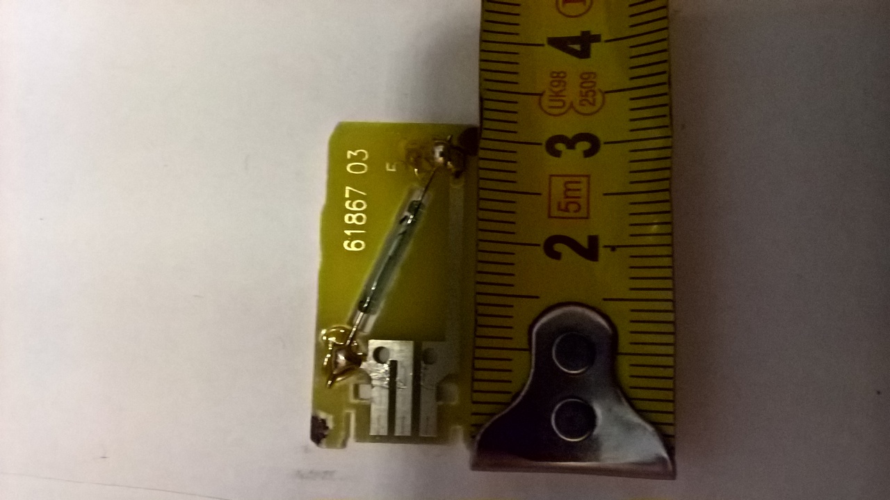

(#) Museto válasza botesz hozzászólására (») Feb 5, 2017 /
Én a labirintusra értettem a cserét, ha a tisztítás nem segítene. A reed relé ideiglenes kiszedését csak a tisztítás idejére javasoltam, az esetleges sérülés elkerülésére, én ugyanis sikeresen eltörtem egyet a legutóbbi tisztításom során.
(#) Museto válasza joedancer hozzászólására (») Feb 5, 2017 /
Ha nem jár le a program kiír valami hiba kódot a gép? Egyébként azért gondold át a labirintus tényleges tisztítását, mert igaz, hogy a járatok a levegőt átengedik, de nem biztos, hogy a "maradék" keresztmetszet elegendő az egységnyi idő alatt szükséges mennyiségű víz áteresztésére. Tudom, hogy unalmas a Reed relére való többszöri hivatkozásom, de ennek a kis piszok kütyünek a bizonytalan működése (elöregedés, hajszál repedés és ez által a vákuum megszűnése a csövecskében, vagy a bemenő kis huzal oxidációja, rugó elfáradás) nagyon meg tudja hülyíteni a gépet. Ha én annak idején ezzel kezdtem volna, egy csomó felesleges munkától és költségtől megmenthettem volna magam.....

Bosch SGS33E12EU mosogatógép, 2007-es. Hibajelenség: a program elindul, bevesz valamennyi vizet, majd ki is szivattyúzza egyből és ez ismétlődik a végtelenségig anélkül, hogy melegítene és végigmenne a programon.Szállítás előtt hibátlanul működött, esetleg valami kimozdult?Úszóbólyás az alsó vízszintérzékelő. Mi lehet a baj?
(#) botesz válasza Cem hozzászólására (») Feb 11, 2017 /
Literszámláló reed jét cseréld ki.
(#) Cem válasza botesz hozzászólására (») Feb 12, 2017 /
Köszi, tényleg
