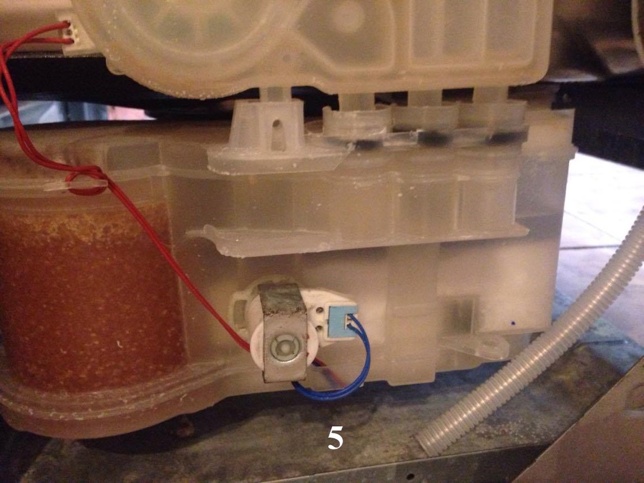

Sziasztok. Nálam a következő hibajelenség. Első körben azt produkálta, hogy elindult a program, majd leáll és villogott 6-ot, azt mondta a szerelő, hogy keringető szivattyú hiba (38.000 az ára). Néha elindult sőt a rövid programok mentek is rajta. Nem lett kicserélve. most megváltozott a hiba jelenség. 4-et villan mintha víz probléma lenne. A lúg szivattyú működik víz van, víznyomás van. próbáltam, hogy lekötöttem a csövet és vizzel teli vödörbe tettem a cső végét, de semmi. Mi lehet a hiba? Whirpool ADP 6332 IX.

A 4 villogás ürítési hiba.Ha van benne membrános kapcsoló szedd ki pucold meg.
(#) myBGY válasza botesz hozzászólására (») Okt 19, 2017 /
Köszönöm. S az hogy néz ki?
