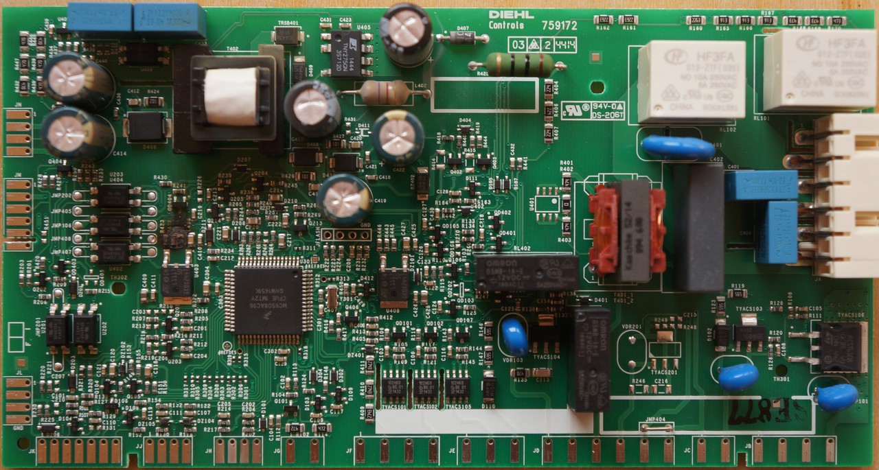

(#) Palatinszky válasza botesz hozzászólására (») Jan 19, 2018 /
Ime a teljes panel. Szerintetek lehet ilyen használtan, bontottan venni valahonnan?
(#) botesz válasza Palatinszky hozzászólására (») Jan 19, 2018 / 1
Nekem van egy ilyen lefotózva.Felrakom hátha segít.

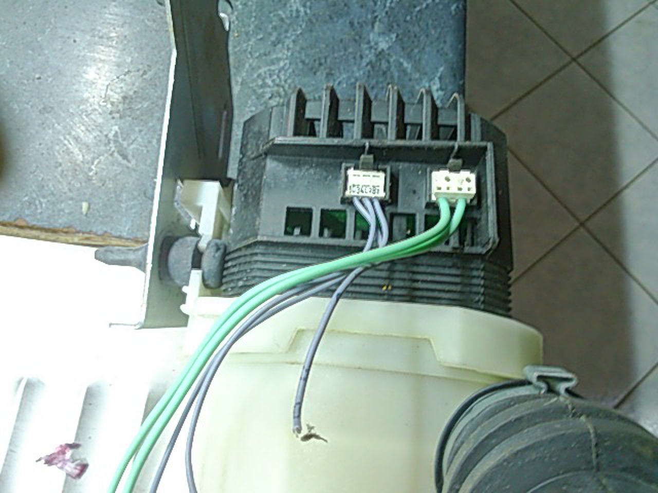

(#) csozo67 hozzászólása Jan 20, 2018 /
Sziasztok ebbe a 5 vezetékes Whirpool motort hogy kell kipróbálni kézbe, mert a 2 vastagra nem reagál, de állítólag jó a motor. ADP 8673 gépbe volt.
A hozzászólás módosítva: Jan 20, 2018
Moderátor által szerkesztve
(#) Palatinszky válasza botesz hozzászólására (») Jan 20, 2018 /
Kedves Botesz, nagyon nagy segitség lenne a panelfotó! (Hátha sikerül leolvasnom róla az ellenállások feliratait.) ha a palatinszky kukac gmail pont com-ra el tudnád küldeni azt nagyon megköszönném.
(#) botesz válasza csozo67 hozzászólására (») Jan 21, 2018 /
Ezt nem tudod berakni a 2 vetetékes helyére mert ez inverteres.
(#) otto54 válasza csozo67 hozzászólására (») Jan 21, 2018 /
A két vezetéken csak tápfeszültséget adsz a motornak,de ettől még nem működik,mert szüksége van a 3 pólusú csatlakozón keresztül a vezérlésre is. A tapasztalatom az,hogy amennyiben a gépben lévő szoftver nem kompatibilis a motorban lévő szoftverrel,akkor sem csinál semmit,annak ellenére sem,hogy mind két egység jó.
Üdv. Ottó
(#) csozo67 válasza otto54 hozzászólására (») Jan 21, 2018 /
Köszönöm a válaszokat.

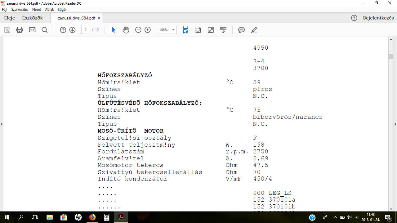

(#) 521122 hozzászólása Jan 23, 2018 /
200W-os motorral működő, Zanussi DWS 684 típusú mosogató géphez milyen nagyságú kondenzátor kell?
Ez állandó üzemű kondenzátor. A mostani kondenzátoron a felírat már nem látható.
(#) ferci válasza 521122 hozzászólására (») Jan 23, 2018 /
Próbáld meg egy AC 275 voltos 16 µF-dal.
(#) vaszily hozzászólása Jan 23, 2018 /
Szia. Próbáld meg itt megkeresni a hozzá való kondenzátort.
(#) botesz válasza 521122 hozzászólására (») Jan 24, 2018 /
Vagy 3 vagy 8 mikrós.
(#) Dino71 válasza 521122 hozzászólására (») Jan 24, 2018 /
Tessék. itt van indító kondenzátor név alatt.
(#) Sebi válasza ferci hozzászólására (») Jan 24, 2018 /
De csak próbára, mert forgó motornál több, mint 400V van rajta.
