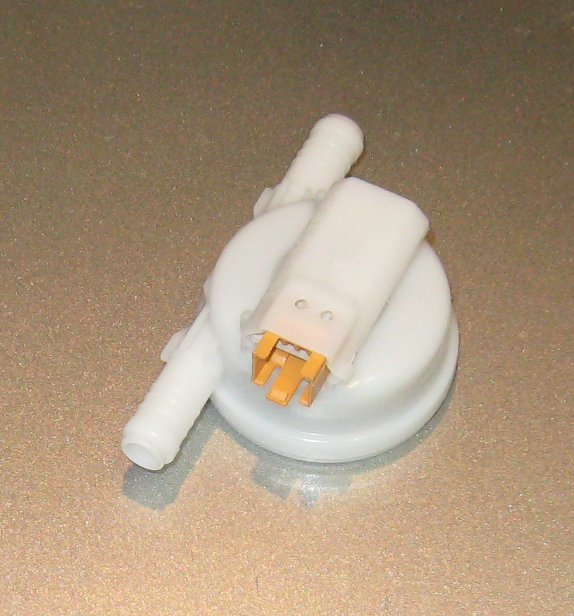

Szia akkor meg probálom le irni ide is hogy mi a tapasztalat a mosogató gépel :
elinditom a programot és el kezdi engedni a vizet engedi és engedi egyszercsak meg ál és már szivatyuza is le a vizet de eközben a viz hiány fel gyuladt és mikor le szivatyuzta a vizet ujbol engedi és ezt csinálja akár orákon át és még anyit hozá füznék hogy nem az összes vizet szivatyuza le mert szerintem a fölösleges vizet szivja le mert gondolom a tul folyás védelem müködik

Nem kell megvenni az egész átfolyásmérőt.Elég a reed relet cserélni benne. Kb 100ft.

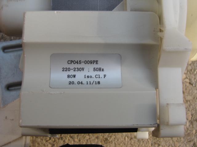

Kiszereltem a keringető szivattyú motorját. Nem tapasztalom rajta,hogy meg lenne kopva a forgórésze. Üresen futtatva 0.47A az áramfelvétele. Pedig a hibaüzenet 5-ös,tehát motor hiba,vagy eltömődött karok. Én ebben nem vagyok biztos és nem szeretnék fölöslegesen új motort venni.

(#) Gafly válasza Tityi hozzászólására (») Ápr 26, 2018 /
230x0.47=108.1>80
Nem lehet, hogy (kezd) leégni?
(#) Tityi válasza Gafly hozzászólására (») Ápr 26, 2018 /
Nem,mert nyoma sincs és közel ennyit ír a leírása is.

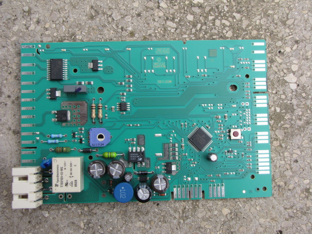

Szia. Nekem ADP 4739-es mosogatógép van a panel ugyan az amit felraktál. A panelen van egy SMD tokos ACS3025T HÁROM LINES AC SWITCH ARRAY. "http://html.alldatasheet.es/html-pdf/801169/KERSEMI/ACS302-5T3/297/1/ACS302-5T3.html''. Nekem csak a mosogató kapszula ajtó nem nyilik ki. Aszt nem tudom, hogy nem akkor vált-e F6 hibára. Segítséget előre is köszönöm. Bárki válaszát szivesen veszem csak lenne már meg a hiba.

Nem a forgórész kopik. Először a perselyek kopnak ki majd utána ér csak bele a forgórész az állórészbe. Panelon a kondikat mérted? Azt a kék x2 est is mérd meg. Váltószelep van benne? esetleg az nincs beragadva?

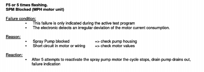

(#) botesz válasza Tityi hozzászólására (») Ápr 26, 2018 /
Itt a hibakód pontos jelentése.Szerintem döglött a szivattyú tekercse.
(#) Gafly válasza botesz hozzászólására (») Ápr 27, 2018 /
Én is letöltöttem a service manualt, és ide jutottam én is.
Bár nem értek hozzá, és ránézésre nem tudom megállapítani a menetzárlat tényét (ránézésre semmi különbség).
Lehet hogy egyszerű kiiktatni/rövidre zárni az éryékelő ellenállást, egy próba idejére?
