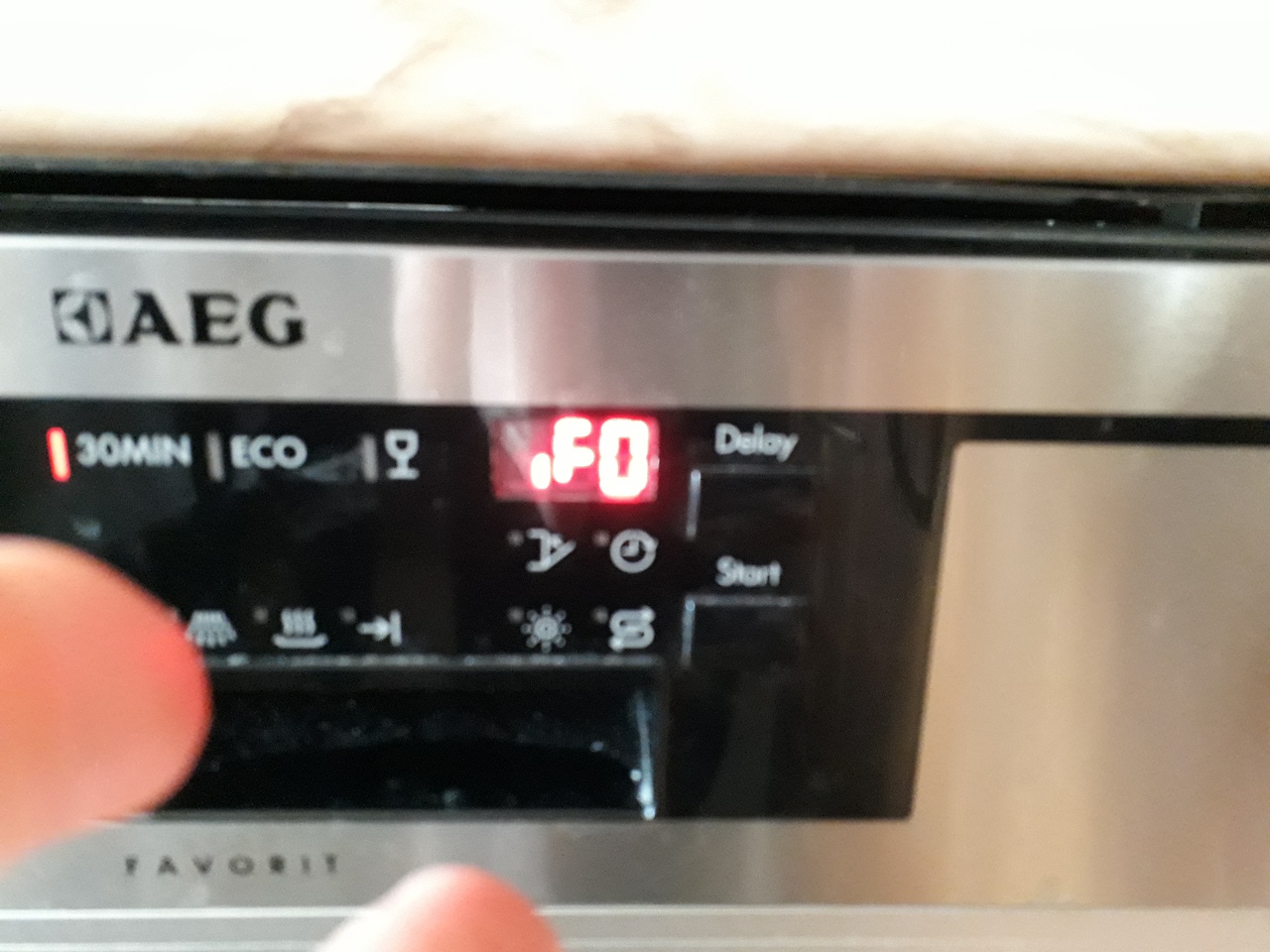

AEG Favorit 65401 mosogatógép a csatolt képen látható hibaüzenetet írja ki.
Már néhányszor kiírta, ki/bekapcsolás után viszont elindul, és folytatja a programot.
Ez a hibakód nem szerepel a használati útmutatóban, ott csak i10,i20,i30 hibakódok vannak.
Mi lehet a hiba?Mit nézzek meg szerintetek?
köszi
(#) Ambavir válasza Mate78 hozzászólására (») Márc 31, 2018 /
Jó reggelt!
Ha jól tudom, kioldott az Aquastop.
Ereszt a gép.
De a hibakód ez.

(#) botesz válasza Mate78 hozzászólására (») Márc 31, 2018 /
A halmozott vízfeltöltési idő neghaladja a határértéket.Magyarán túl lassan tölt.

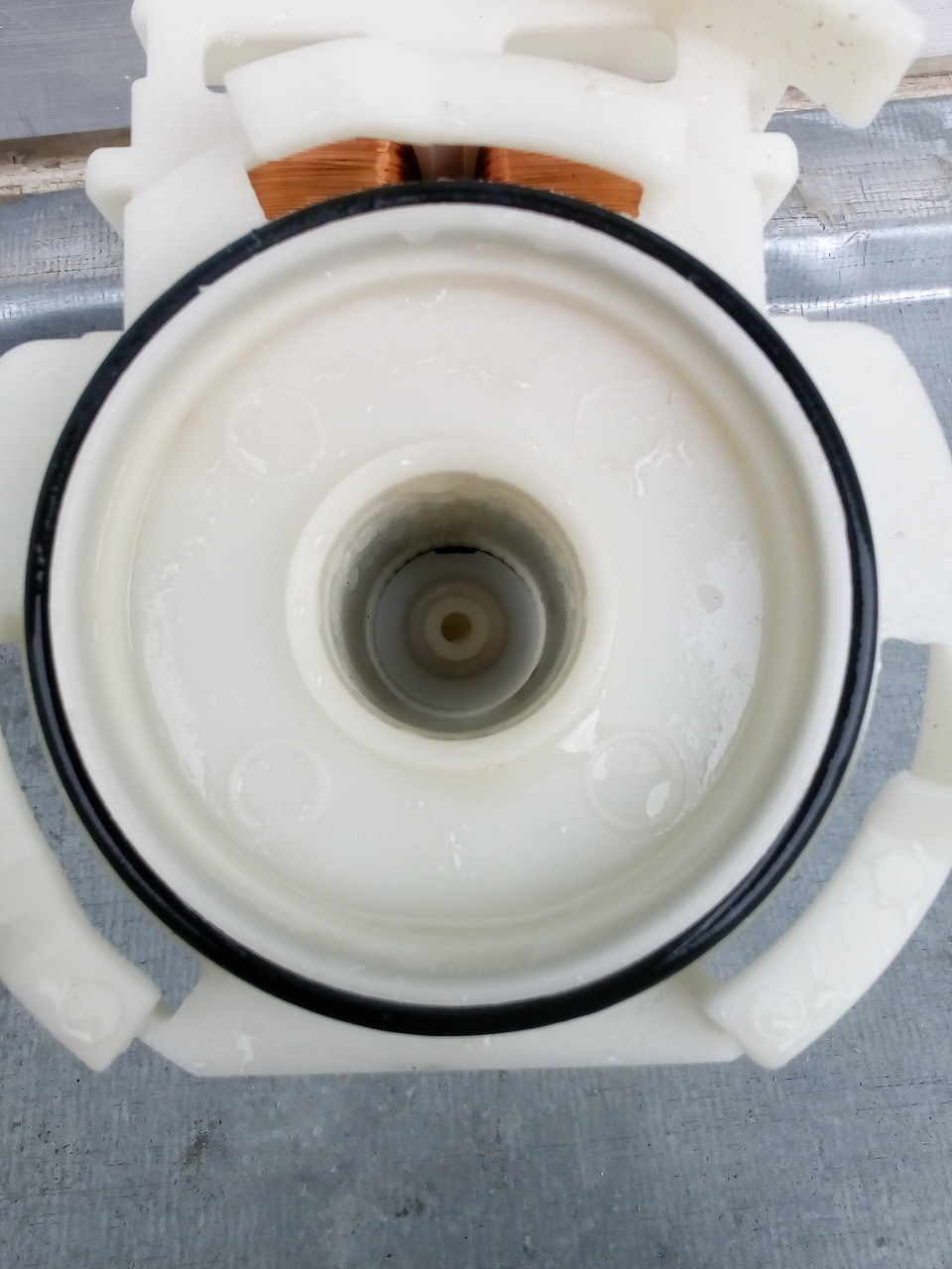

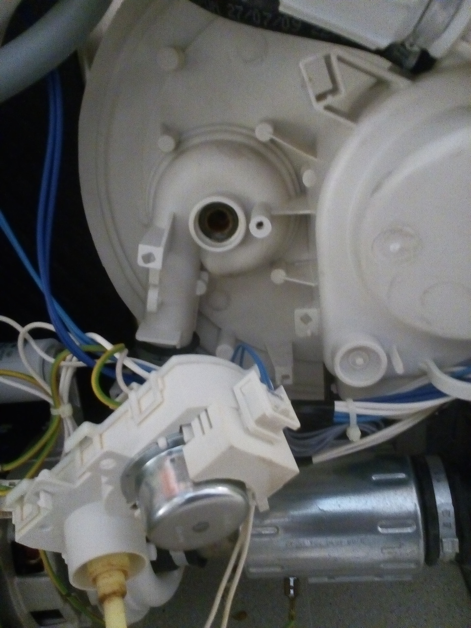

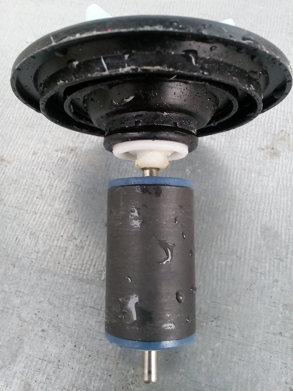

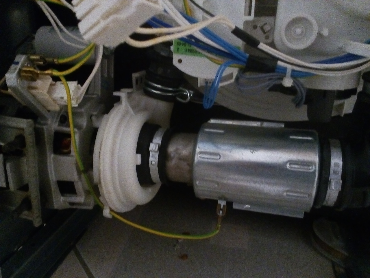

(#) hzsiga hozzászólása Ápr 9, 2018 /

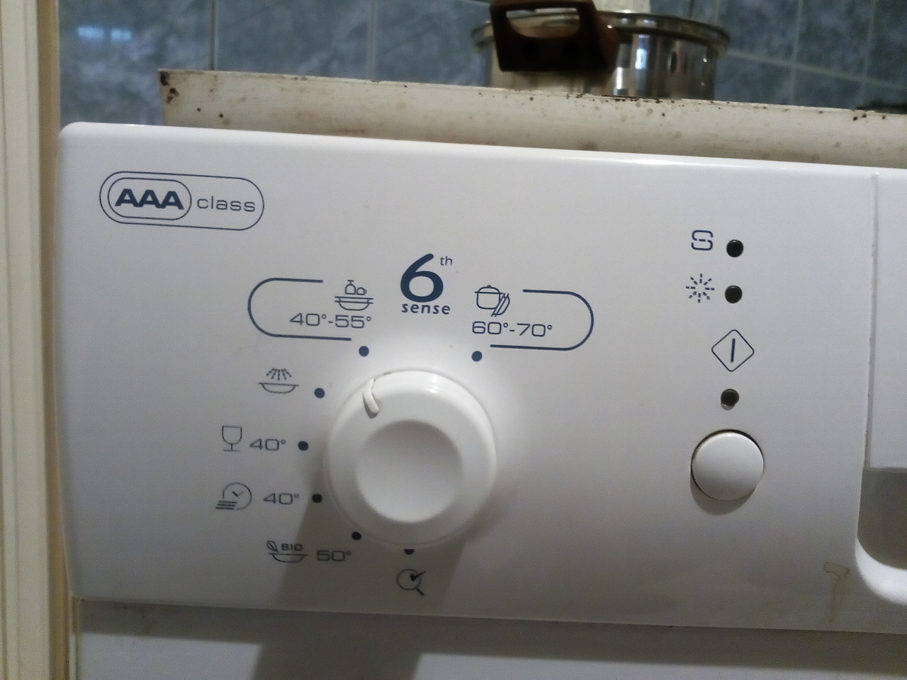

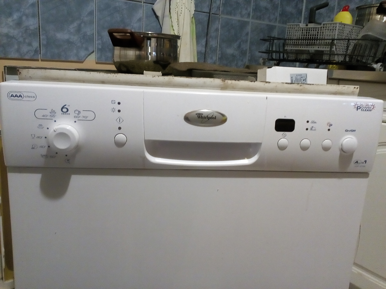

Üdv Mindenkinek. Nekem is mosogatógépel van gondom. Whirlpool F6 hiba kódot ír ki + a start gomb feletti led villog 12 kis szünet ismét 12 villogás. A labirintus kimosva mégis viz marad benne.
(#) hzsiga hozzászólása Ápr 16, 2018 /
Üdv Mindenkinek. Előző hozzászólalásom folytatása. A gépben lévő szűrőket ki mostam avizbeersztő csőben lévő szűrőket vizkőtelenitettem.
(#) hzsiga válasza hzsiga hozzászólására (») Ápr 16, 2018 /
A gép aljában viz nincs, a mikrokapcsoló alap állapotban zárt. A főmotoron kondít cseréltem mert az értéke kissebb volt. Fűtőbetétt jó, testre nem vezet. Segítségeteket előre is köszönöm. Üdv hzsiga.

(#) stevepapa válasza hzsiga hozzászólására (») Ápr 16, 2018 /
Szivattyú, hogy érzi magát? A kifolyás biztosított? Ha nem megy ki a víz akkor a szivattyú a fő gyanusított. A labirint dugulása a beáramlást fékezi, illetve szünteti meg.

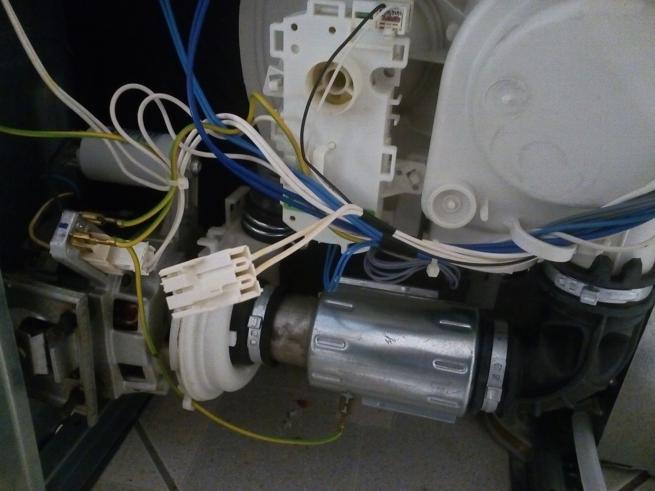

Méd egy pár kép.
Ezek szép képek de a probléma megoldásában nem segítenek. Ha valamiből nem jön ki a víz, akkor a szivattyúval kezdünk. A táp, és egyebek nem igazán fontosak. Addig amíg a lényegről nem írsz.
(#) waterbear válasza hzsiga hozzászólására (») Ápr 16, 2018 /
A Whirlpool 6. érzékes sorozat nagyon, ismétlem nagyon érzékeny az ürítő szivattyú áramfelvételére, nálam csak akkor tünt el a hibajelzés, amikor új ürítő szivattyút tettem bele, addigra én is megfutottam ezeket a köröket.
A kivett szivattyú mosogépben kifogástalanul ment még, de a mosogatógépben már hibát indikált. Vedd ki, ha picit is lóg a tengely, csere, és meg fog javulni a gép
A hozzászólás módosítva: Ápr 16, 2018
(#) hzsiga válasza waterbear hozzászólására (») Ápr 16, 2018 /
Köszönöm a segítséget, kiveszem az ürítő szivattyút és megnézem bár nincs nagy hangja. Elindítom a programot kiszivattyuz beengedi a vizet a lapátok elkezdenek forogni mosogat 2 perc eltelik F6 hiba a bekapcsoló ledje 12 villog és eszt ismétli. A labirintusból nem kell a viz ki örülnie? Elnézést de csak most kerültem gép közelbe.
A labirintban maradhat víz.
(#) hzsiga válasza stevepapa hozzászólására (») Ápr 16, 2018 /
Oké köszönöm szépen.

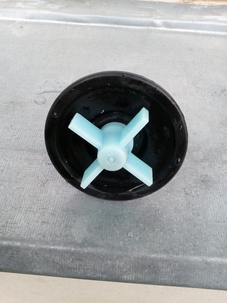

(#) hzsiga válasza waterbear hozzászólására (») Ápr 17, 2018 /

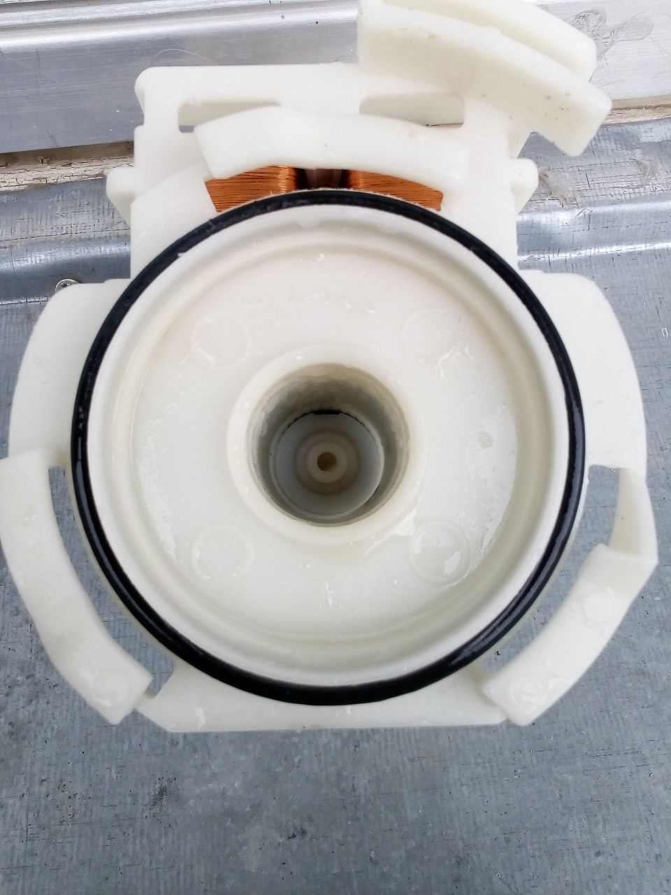

Szia. Kivettem az ürítőszivattyút szétszedés előtt 0.276 A és 21,6 W-ot mértem. Szétszedtem egy kiss zsirosodás volt a felsőrészen. Összeszerelés után 0.365A és 35W-ot mértem tiszta vízzel feltöltve. Tengely nem lóg a házba nem érbele. Pár kép a szivattyúról. segítséget előre is köszönöm. hzsiga.
(#) waterbear válasza hzsiga hozzászólására (») Ápr 17, 2018 /
Ez most egy jó kérdés volt, ebben az összafüggésben még nem vizsgáltam....
De kétlem, hogy köze lenne az F6-os hibajelzéshez.
Hangja még ne igen lesz, de már belül surlődik a műanyag házhoz, vagy tele van piszokkal a szivattyú, szedd szét, lehet találsz benne még máig is harcoló német alakulatot..
