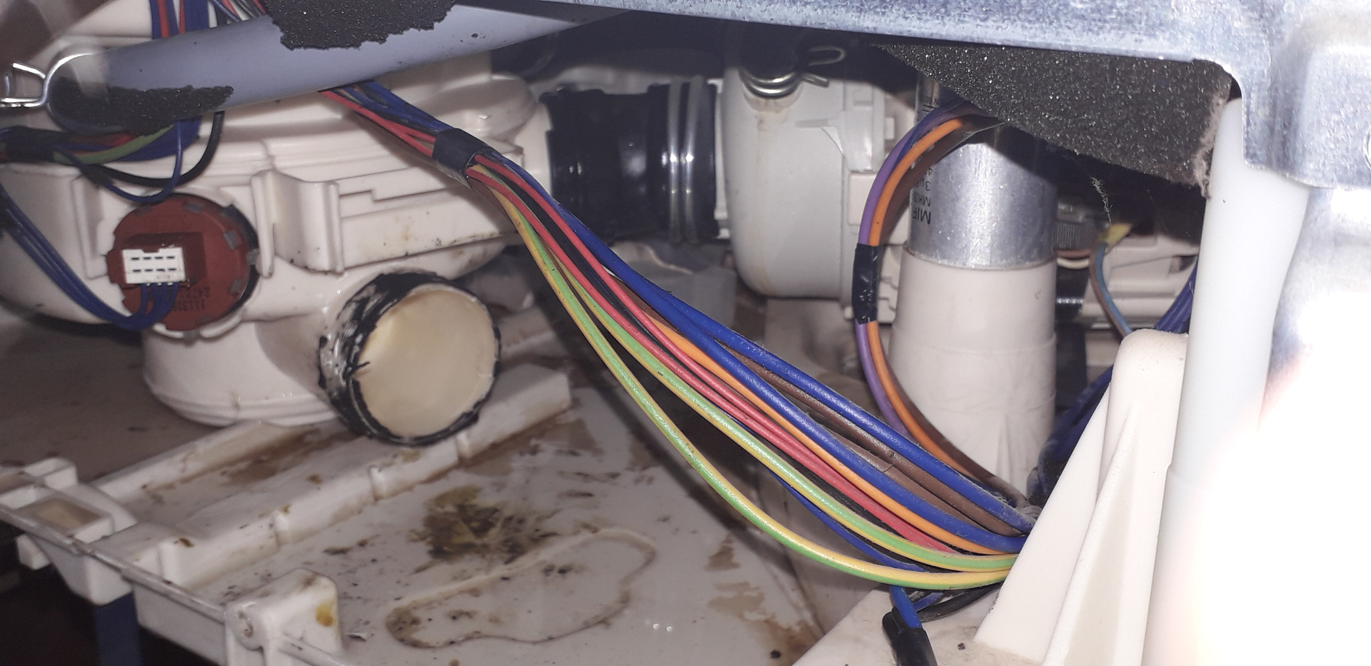

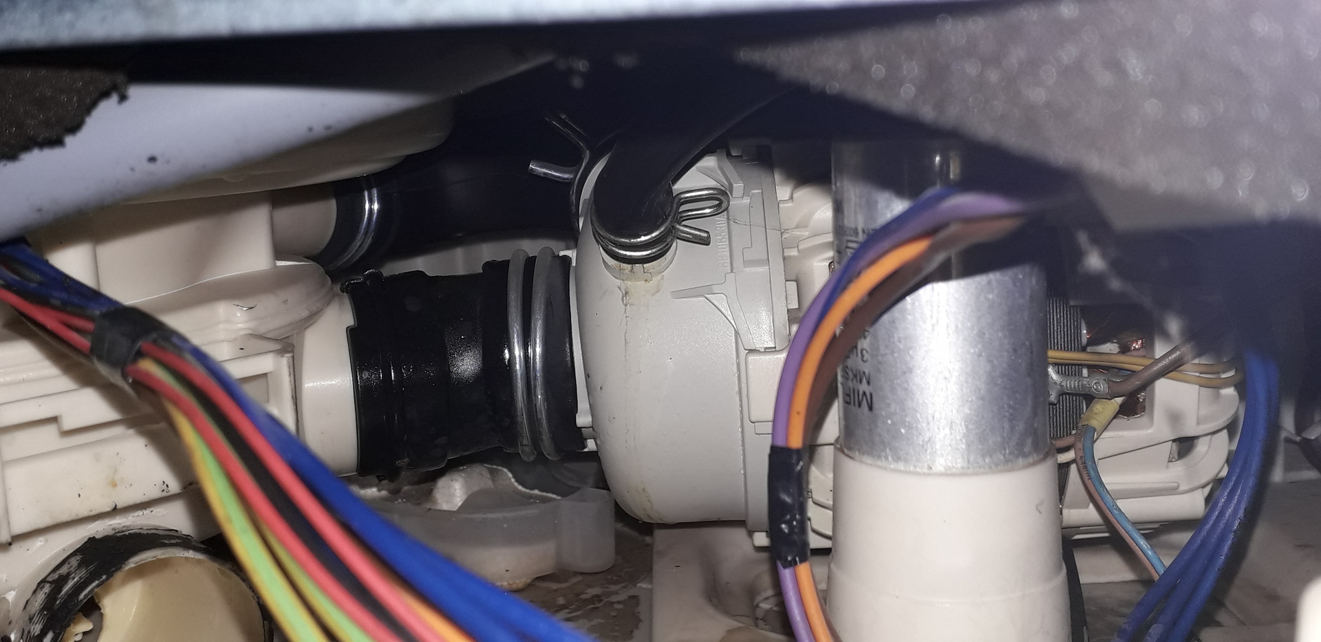

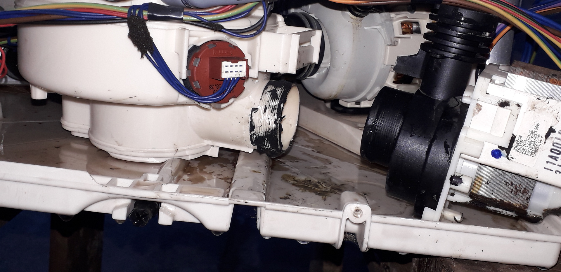

Sziasztok adott egy aeg mosogatogép sajnos tegnap i20 jelent meg a kijelzőn utánna neztem dugulás lehet az ok .ma kivittük a gépet szetszedtem hát utolso pillanat volt mert szo szerint egy gumicső szétmállott a dugulás oka megvolt de szeretnem kitisztitani rendesen azt a tartályt de elakadtam
(#) ssandi hozzászólása Aug 3, 2020 /
egy gumicső szétmállott a dugulás oka megvolt de szeretnem kitisztitani rendesen azt a tartályt de elakadtam tudom nő stb de itteni segítséggel 7-8eve egy LG hűtőt javitottam meg jerdesemannak a fekete gumicsonek mi a pontos neve hogy kérjem az alkatresz boltban

(#) Epu2 válasza ssandi hozzászólására (») Aug 4, 2020 / 1
Minta és típus alapján. Még ha kicsit torzó is.

(#) még1MbR válasza ssandi hozzászólására (») Aug 9, 2020 /
A képen nem jól kivehető, de valószínűnek tartom, hogy valamelyik Ascoll gyártmánnyal helyettesíteni tudod, sokféle létezik, bajonettes vagy csavaros, elöl lévő kivezetéssel vagy hátul, stb.

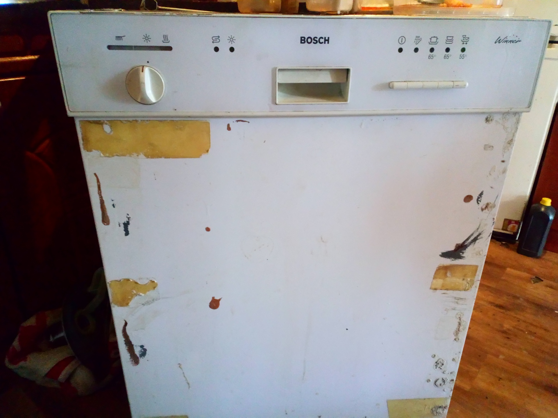

(#) Gábor833 hozzászólása Aug 12, 2020 /
Egy bosch winner régebbi mosogatógépről lenne szó. elinditom a programot szépen fel is veszi a vizet,és mikor a mosogatást kezdené, csak zúg. valakinek valami ötlete,hogy mi lehet a hiba oka? szűröket kipucoltam a csővekeket amiket letudtam levettem kipucoltam. A vizet is szépen leszivatyúzza. A program viszont végigmegy. Lehetséges válaszokat előre is köszönöm!

(#) Gábor833 válasza Gábor833 hozzászólására (») Aug 16, 2020 / 2
Sziasztok! Volt időm jobban szemügyre venni a mosogatógépet és nekiálltam szétszedni,hátha megtalálom a hibaforrást és láss csodát meglett. A keringető szivattyú forgólapátja volt megszorulva és az adta a zúgó hangot, csak érdekes módon program végigment felvette a vizet leszivatyúzta csak nem mosogatót. jól kipucoltam a szivatyút és csavarlazitóval jól megfújkáltam és azóta szépen végzi a dolgát. Remélem egy darabig jó lesz.

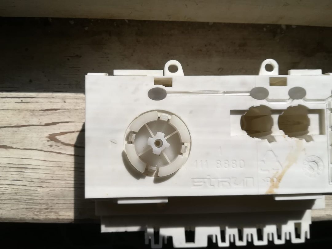

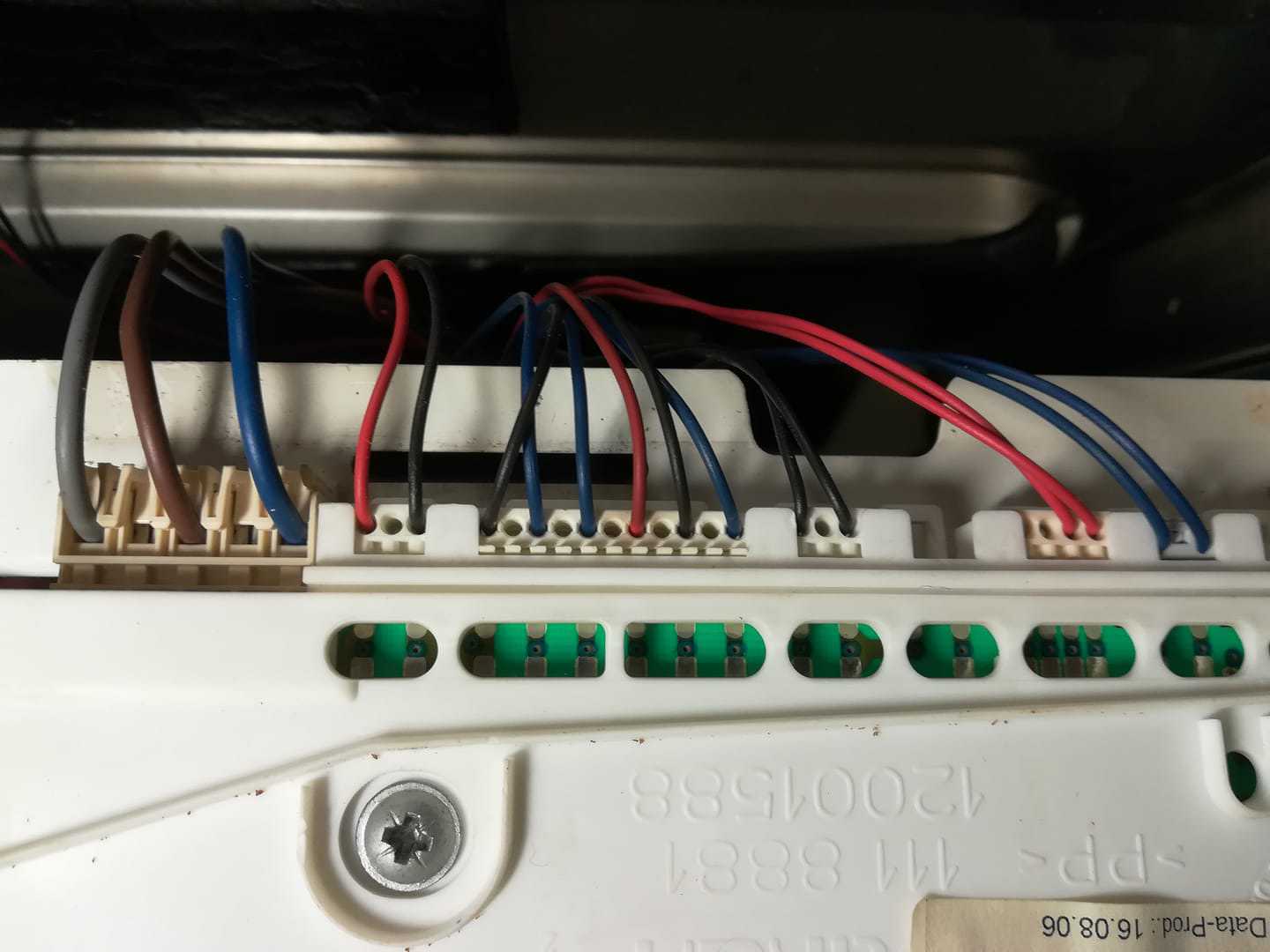

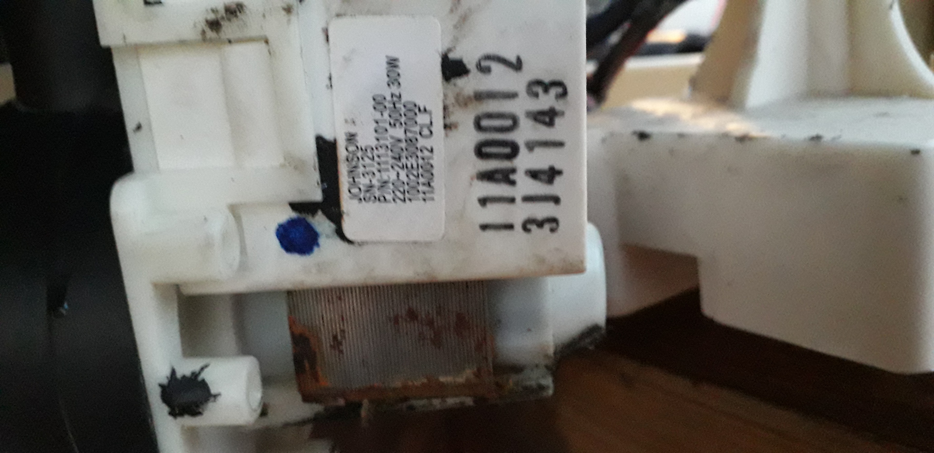

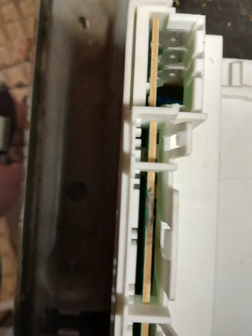

Gyors segítség jól jönne. Adott egy Zanussi ZDF311 típusú mosogatógép. Vízbeeresztő szelep rendben. A feszültség alacsony amit kap. 96V. A programkapcsolóból kijövő vezetékek keresztmetszete fele - harmada mint ami a vízbeeresztő szelephez megy. Esetleg relé van közbeiktatva, vagy van egy plusz elektronika? A programkapcsolóból jön ki 3 db. (bal oldal 3 db.) vezeték amelyek keresztmetszetre esetleg mehetnek a szelephez.
Tud valaki okosat mondani, hogy mi vezérli a vízbeeresztő szelepet?
Programkapcsoló tipus: EDW500
(#) neoviki válasza neoviki hozzászólására (») Aug 25, 2020 /
Ma tovább haladtam a Zanussi ZDF211 (nem ZDF311) hibakereséssel. Visszakerestem a vízbeeresztő szeleptől a vezetéket és eljutottam a programkapcsolóig. Sajnos a panel élén ahol a dugaszolók vannak szenesedés látható, picit megkapirgáltam az látszik rajta. Megpróbáltam szétszedni, hátlapot sikerült leszedni de a panel nem adja magát. A programválasztó kapcsoló (forgó) 3 kis műanyag vezetője látszik a panel felől de nem lehet kihúzni. Valószínűleg be van forrasztva a panelre is.
Az Orczyban van (rendelésre) 34k.-ért, valószínűleg csere lesz de azért még próbálkozom a kiszereléssel. Van itthon néhány rossz programkapcsolóm talán bányászhatok belőle alkatrészt, vagy pár száz forintért vehetek is. A vízbeeresztő szelepet is megvizsgálom (esetleg valaki tud róla adatot? Hány ohm, esetleg indukció (H)?
