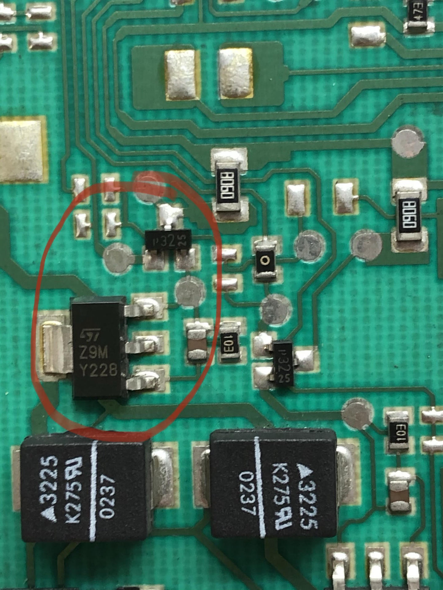

Üdv mindenkinek ! Nem teljesen mosogatógép, ezért bocsánat. Kollégák megkértek segítsek alkatrészben... A képen keretezve látható alkatrészek elfröccsentek... Egy kölcsön (mosó-?-)gépről készültek a fotók. Tudna valaki segíteni ? Köszönöm szépen !

Üdvözöllek !
A TO223-as ST gyártmány Z9M alatta Y228 felirat látható. Én 1A 600V-os triakra _tippelnék_ .
Fölötte a kis tranyó a fogósabb => nem találtam róla semmit. p23 felirata, de a 3-as mintha egy csöppet nagyobb lenne , és ez mögött merőlegesen 25 . Gőzöm sincs mi lehet !
A triak helyett a BT148W-600-ra gondoltam mint helyettesítőt, de ez a p2 ???? Mi lehet helyette ?
(#) feri023 válasza mr.Cara hozzászólására (») Aug 27, 2020 /
A p32 az valószínűleg PDTC143 tranzisztor lehet. A triak az Z0109.

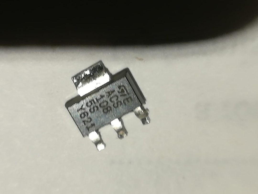

Szia Dino71! Kösz a segítséget. Alább egy kimúlt triac képe. Nem szelepvezérlő. Ez is halott volt. Ma cseréltem 220 Ft/db. volt Most már legalább hibajelzést ad. 3 villogás a program vége lednél. Ez elárasztás védelem jelzés. (Aquastop). Holnap (vagy holnapután ismét továbbképzés) mert nem vágom, hogy ennél a típusnál (15 éves) merre is találok valami hasonlót. Meg lesz, teszek fel fényképet.
Amint látom feljebb pont érdeklődtek az alkatrész után. A Triac ACS108 5S típus. Mintha nem gyártanák már. Amit beletettem ACS108 6S.

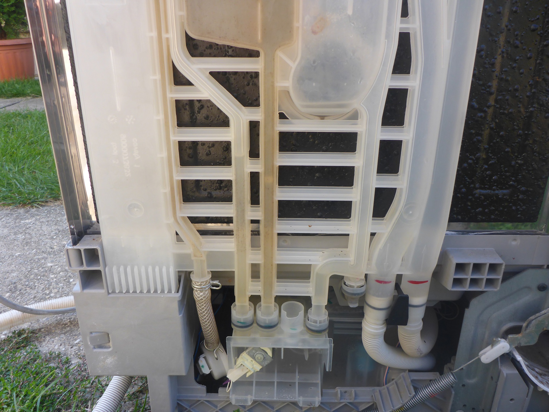

Én is kérnék egy kis segítséget Egy Bosch mosagató gépemnél is valószínű, hogy a víz érzékelővel lehet probléma. Szívja a vizet majd pumpálja, majd ismét szívja és pumpálja. Ez ismétlődik folyamatosan.

(#) Josi777 válasza Dolphin hozzászólására (») Szept 12, 2020 /
Ha a típust nem is, de legalább kb. évjáratot írhattál volna. Így általánosságban tudok csak hozzászólni, mint egy igen nagy számban gyártott készülék hibájáról. Ennél az szokott előfordulni, hogy a készülék bal oldalában lévő vízszint ellenőrző mikrokapcsoló és a mellette lévő túltöltést érzékelő mikrokapcsoló alól, a vizet elvezető gégecső belső fala elszennyeződik, leszűkül a keresztmetszete és már nem tud annyi víz átfolyni rajta, mint amennyi ráfolyik a szintellenőrző egységre. A hiba elhárítása ennek a csőnek a tisztítása. Ezt a csövet elölről lehet könnyedén, mozgatással, enyhe csavarással eltávolítani.
(A jelenség attól van, hogy ha nem tud elegendő víz eltávozni a szintellenőrző kamrából, akkor bekapcsol a túltöltést jelző mikrokapcsoló, amitől elkezd üríteni a készülék.)

(#) Dolphin válasza Josi777 hozzászólására (») Szept 12, 2020 /
Köszönöm segítő szándékod, tanácsod. A készüléket 2009-ben vásároltuk. Azóta hibátlanul működött. Első körben akkor a vizet elvezető csőnek a tisztítása a feladatom. Reménykedem, hogy a mikrokapcsolók nem hibásak. Azokat hogy lehet ellenőrizni? Gondolom nem egyszerű hozzájuk férni. Sajnos ha nem boldogulok a problémával akkor biztosan vennünk kell egy újat. Hosszú ideig a feleségem biztos nem fog várni.
Az egyik mikrokapcsolót egy membrán nyomja meg, ha az kapcsol, akkor áll le a vízvétel. A másik pedig egy kis piros úszó felett van, mellette egy kis rudazat, ami egy hungarocell úszóhoz megy. Az a kis piros úszó emelkedik meg az előbb leírt esetben. De a legjobb az lenne, ha levennéd a bal oldalát és felraknál egy fényképet róla.

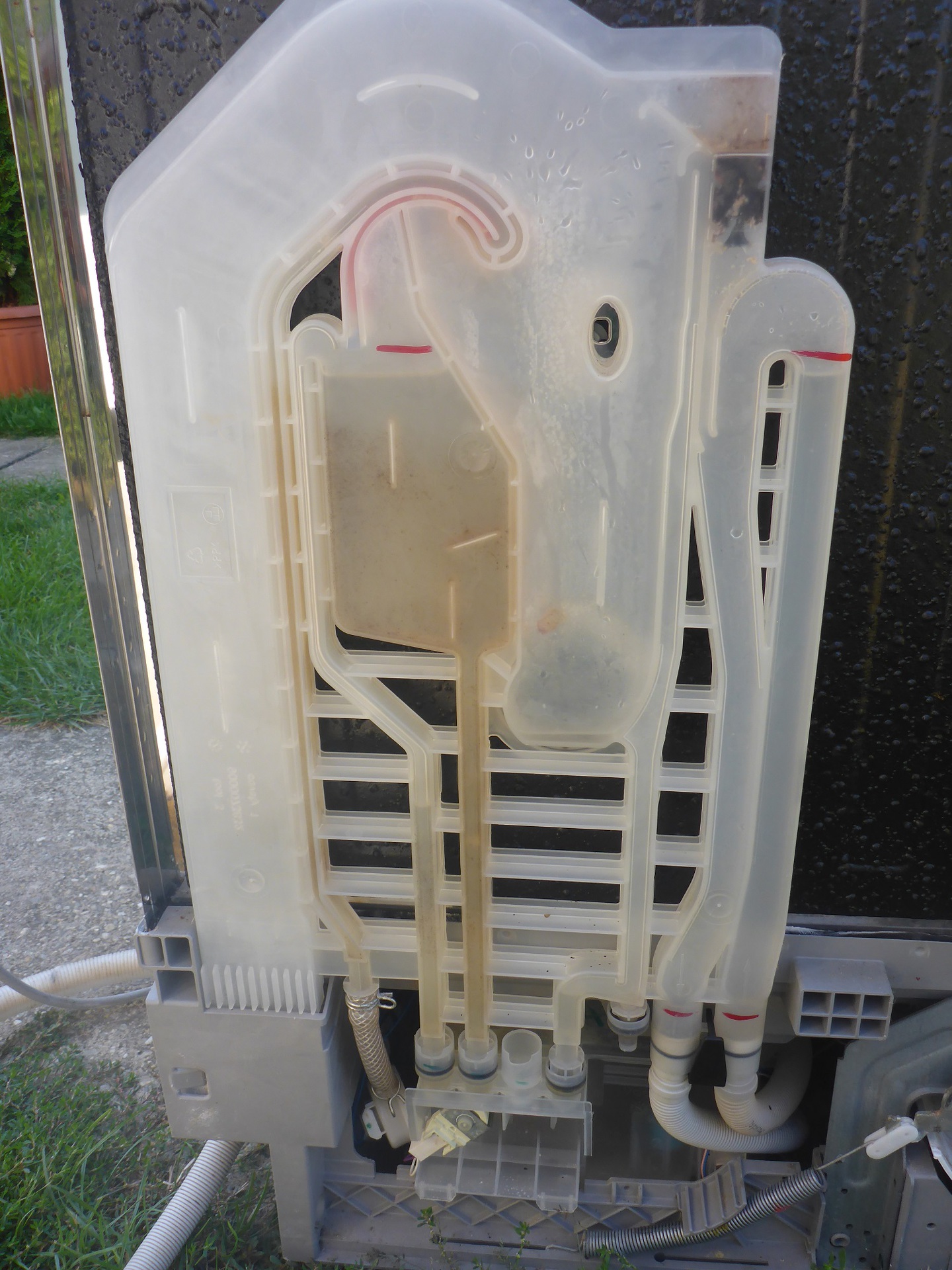

(#) Josi777 válasza Dolphin hozzászólására (») Szept 13, 2020 /
Ebben a típusban áramlásérzékelő van, tehát amit korábban írtam, az erre a típusra nem érvényes. A képen látható alkatrész bal szélső csövére csatlakozik az áramlásérzékelő. Például akkor tud ilyen jelenséget produkálni, ha az érzékelőben kezd elgyengülni a mágnes és kihagy impulzusokat. Holnap tudom megnézni a típus alapján, hogy a biztonsági vízszint érzékelője hol van, de úgy emlékszem, ami csak egy tipp, hogy a gép közepén belül van egy kis "harang" és az alatt van egy mikrokapcsoló.

(#) Dolphin válasza Josi777 hozzászólására (») Szept 17, 2020 /
Megnéztem, az üritéskor a víz a mosókarig ér. Várom a tanácsodat.
(#) Josi777 válasza Dolphin hozzászólására (») Szept 17, 2020 / 1
Akkor valószínűleg túltölt. Lehet hogy rossz az áramlás érzékelő, például gyengül a mágnes benne és kevesebb impulzust ad, mint amennyit kéne. Ezt az alkatrész cseréjével lehet a legegyszerűbben ellenőrizni. De van egy másik lehetőség is, ha szeretsz barkácsolni. Egy enkóder egyik csatornáját bekötöd az áramlás érzékelő helyére és amikor elkezdni venni a vizet, akkor elkezded tekergetni. DE!, azt tudnod kell, hogy nincs galvanikus elválasztás a hálózattól, így a szigetelésre különösen nagy hangsúlyt kell fektetni. Egy impulzus számlálóval meg is tudod számolni, hogy hány impulzusnál állt le a vízvétel, majd megnézed, hogy az eredeti jeladó lead-e annyi impulzust.
