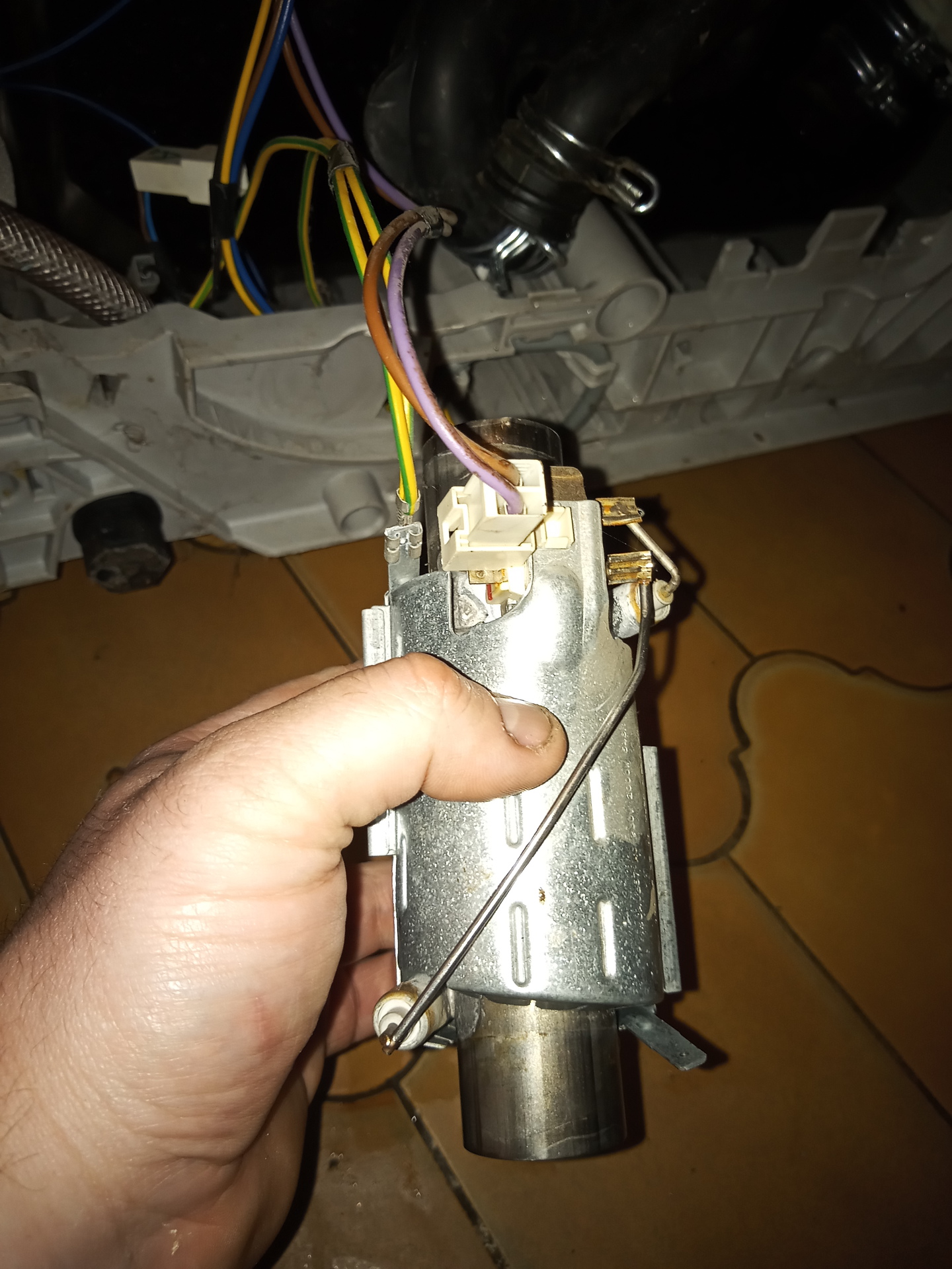

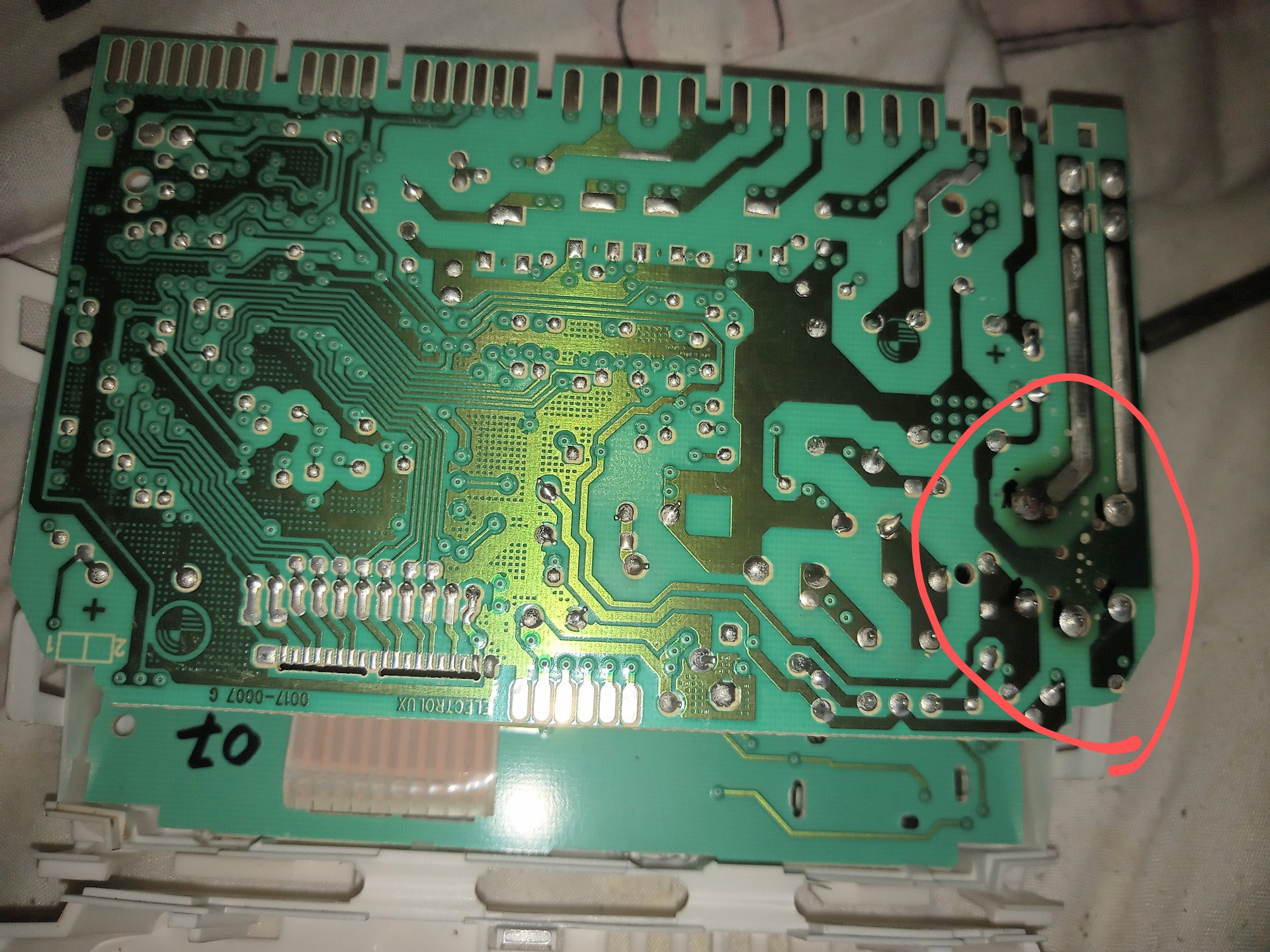

(#) BBBalazs27 hozzászólása Ápr 3, 2021 /
Kérném a segítségeteket!
Van egy régi AEG favorit aaauto mosogatógép ami működés közben kb felénel megáll... Azt vettük észre mintha forralna a vizet mi lehet baj.. a hoerzekelot kicseréltem benne a vezérlő panelban meg ezt találtam ez okozhatja a problémát??
A hozzászólás módosítva: Ápr 3, 2021
(#) pipi válasza BBBalazs27 hozzászólására (») Ápr 3, 2021 /
Mit találtál? Ha a relére gondolsz, akkor megéghetett belülről a rossz kontaktusa miatt - csere - vagy a közelében lévő alkatrészek fújhatták rá a füstöt...
(#) BBBalazs27 válasza pipi hozzászólására (») Ápr 3, 2021 /
Arra fehér feher relere.gondolok bocsi...
Ilyenkor érdemes.a korulotte lévő dolgokat is cserélni vagy próbálkozzak meg csak a relevel?
(#) pipi válasza BBBalazs27 hozzászólására (») Ápr 3, 2021 / 1
Elsőre relé csere, a többi alkatrészt meg szemrevételezni, ha kiment a működtető füst, akkor az "szokott" látszani rajtuk. Nem biztos hogy a relé a főbűnös, de megérett a cserére.
Szerintem...
Meg egy kép a nyak aljáról ahol a relé van alul is megégett a környező alkatrészek fustjetol is lehet allul égett vagy az akkor biztos hogy relé hiba ?
Nagyon szépen köszönöm a segítségedet!!!

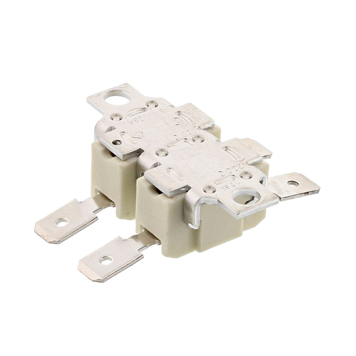

(#) Hutty válasza BBBalazs27 hozzászólására (») Ápr 3, 2021 /
Ott van az.
Kb. ilyet ( klixon 2) kellene elképzelni.
A relé meg kukaérett, mert a melegedés a lábait is kezdi kiforrasztani.

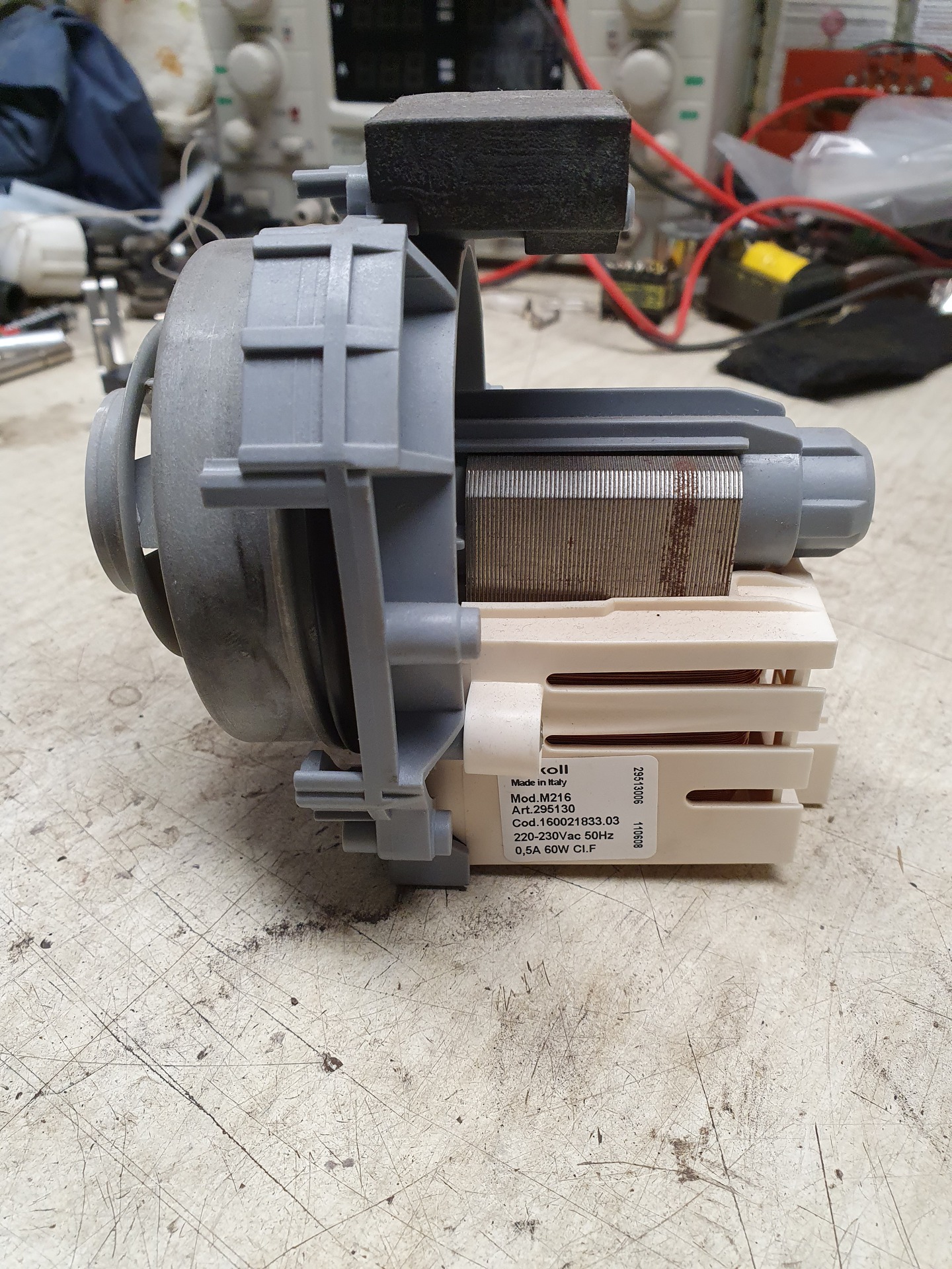

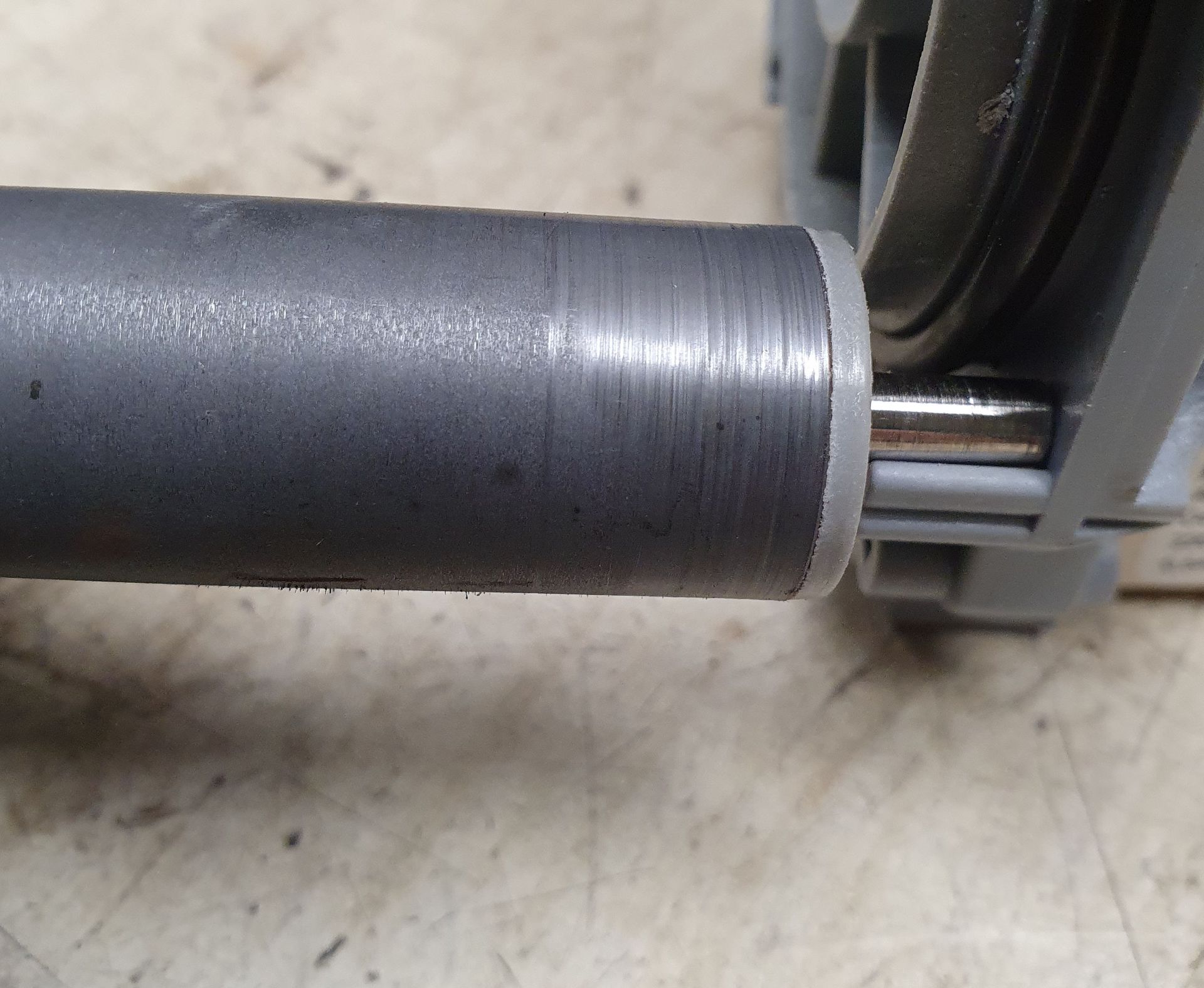

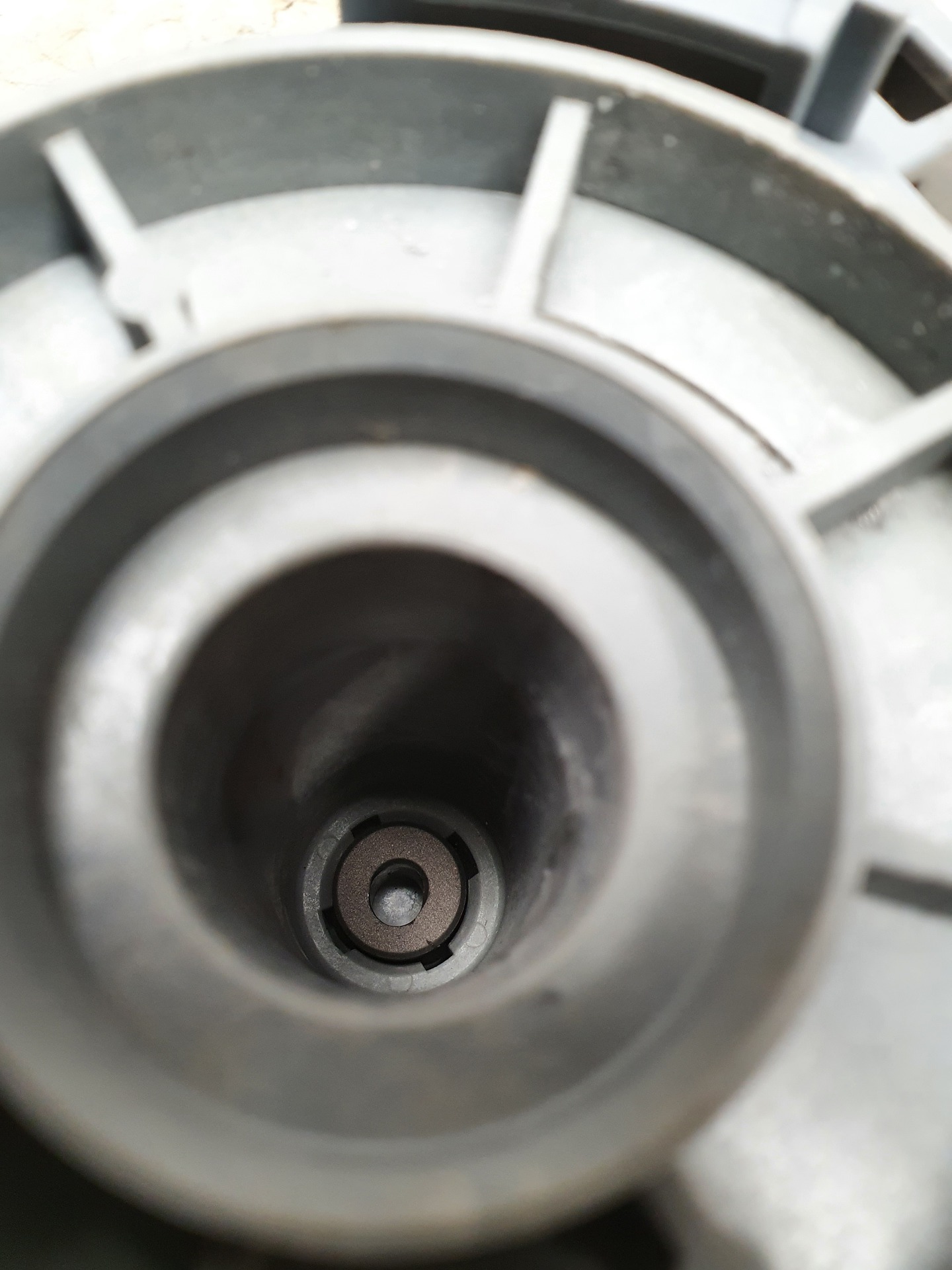

(#) Hutty hozzászólása Ápr 3, 2021 / 1
Egy kis szösszenet példatárba.
Ariston LKF72 mosogatógép, 10 éves. Egyszer szól a párom, valami nem olyan mint eddig, mintha forrna a víz és a végefelé villogó ledekkel megáll, de végez. Felgyűröm az ingujjam, kirángatom a helyéről, felborítom. Nem valami bonyolult szerkezet, vízlágyító, keringető szivattyú+fűtés, leeresztő szivattyú. Semmi kosz. Keringető + fűtés könnyen kijön, nézzük van valami dugulás esetleg. Semmi. De egy kis -kopás- a forgórészen szemet szúr. Belenézek a tengelyvég csapágyra, az már döfi. Az idő vasfoga, meg a gravitáció meg tette a dolgát. A kopás miatt a forgórész már beleért a házba, és időnként nem forgott, a víz meg felforrt a fűtőegységben. Az Orczyban motort kaptam, belevalót , most újra működik.
