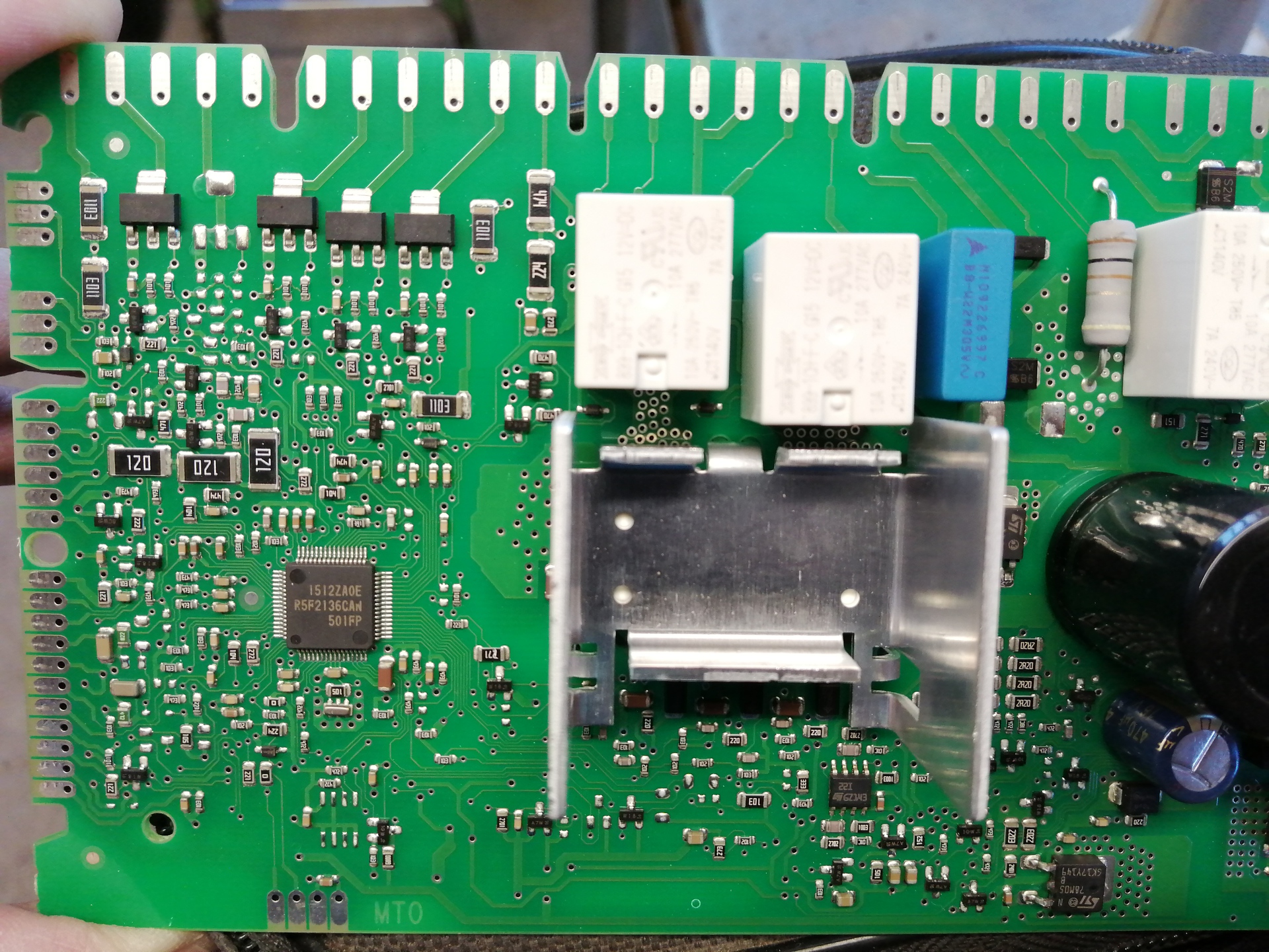

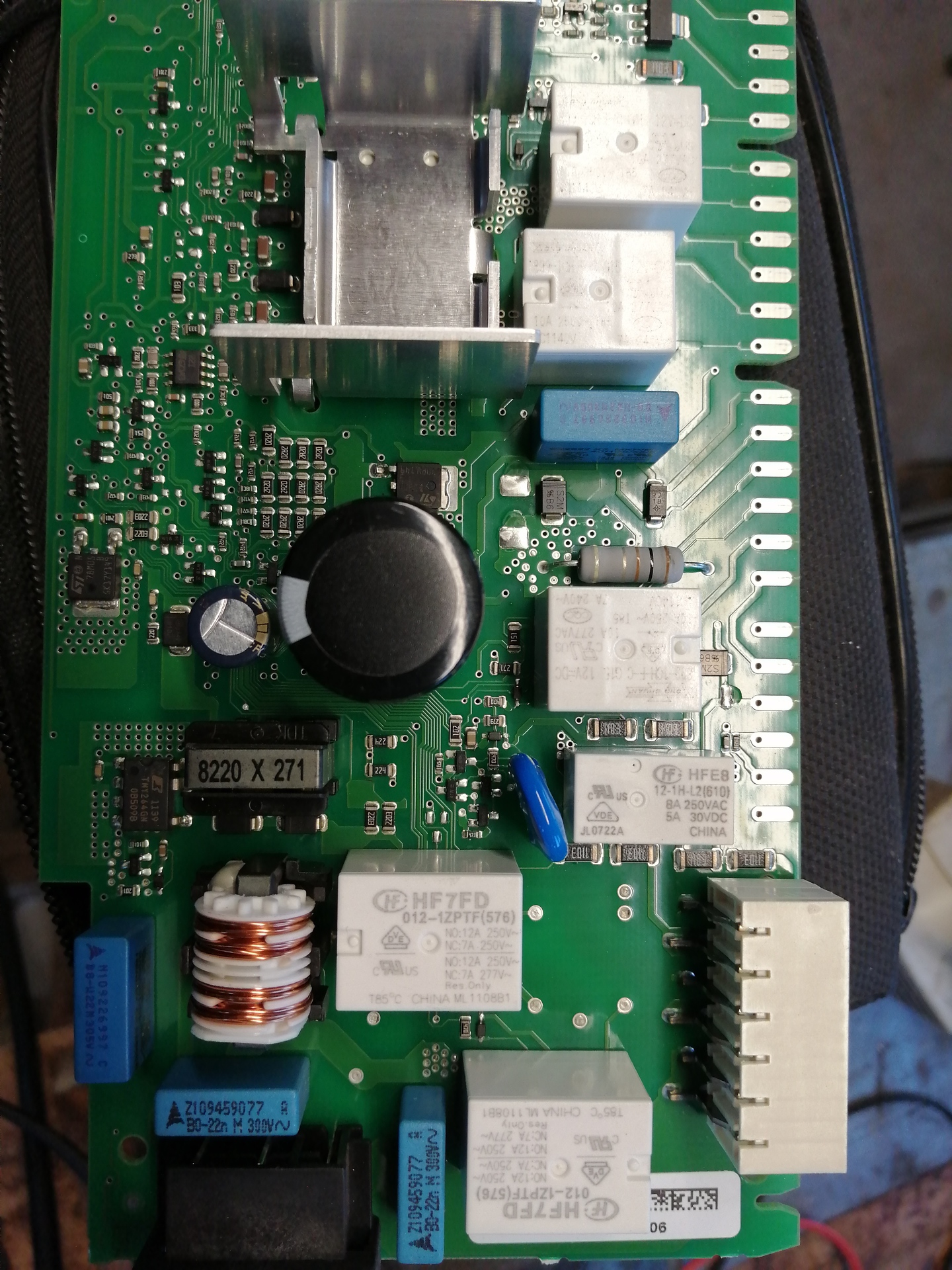

Sziasztok! Dolgom akadt egy Bosch mosogatógéppel, azt a hibát produkálja, hogy random módon program közben megáll. Ilyenkor minden jelző fény eltűnik róla, semelyik gombra nem reagál. Konnektorból párszor kihúzva életre kel, de hamarosan szintén leáll. Inverteres a vezérlőpanél, mármint ami a szivattyúkat illeti... Kimértem őket, jónak tűnnek, víz szelep is jó, főtűtest szintén jónak bizonyul. Tápon néztem kimenő feszeket terheletlen állapotban, 13,3V van a kondin (nem sok kicsit?), valamint 5V meg van. A táp TNY264gn - t tartalmaz... Talán elfáradhatott 9 év alatt? Köszönöm

(#) Epeti válasza Epeti hozzászólására (») Márc 1, 2021 /
A képek nem mentek át...
(#) elektros90 válasza Epeti hozzászólására (») Márc 1, 2021 /
Szia. Nem sok. 13.5V van rajta meg terhelten is.

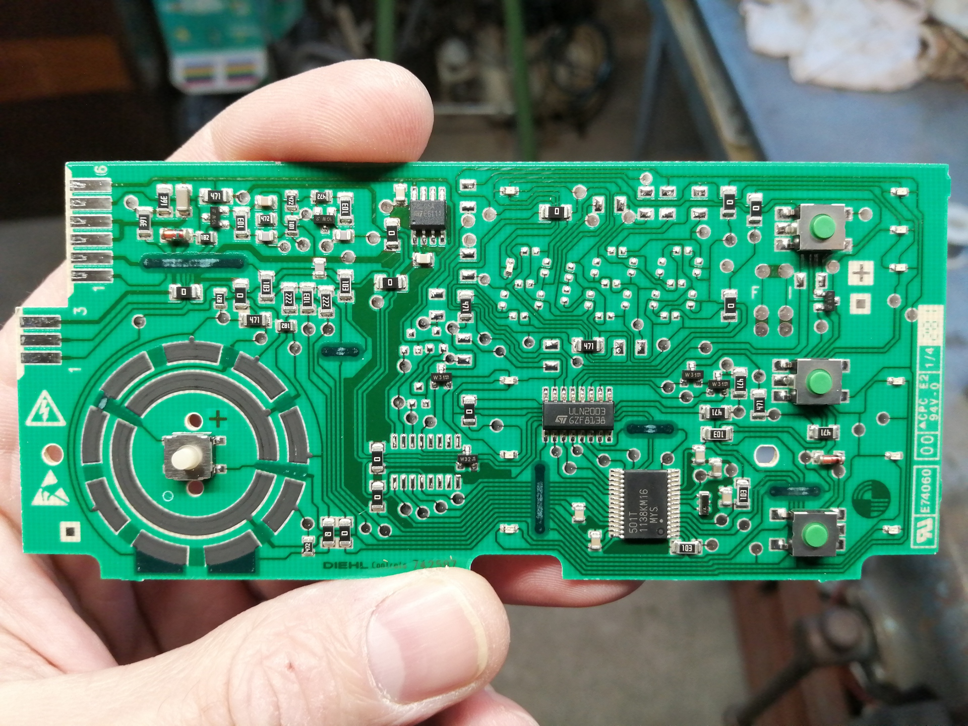

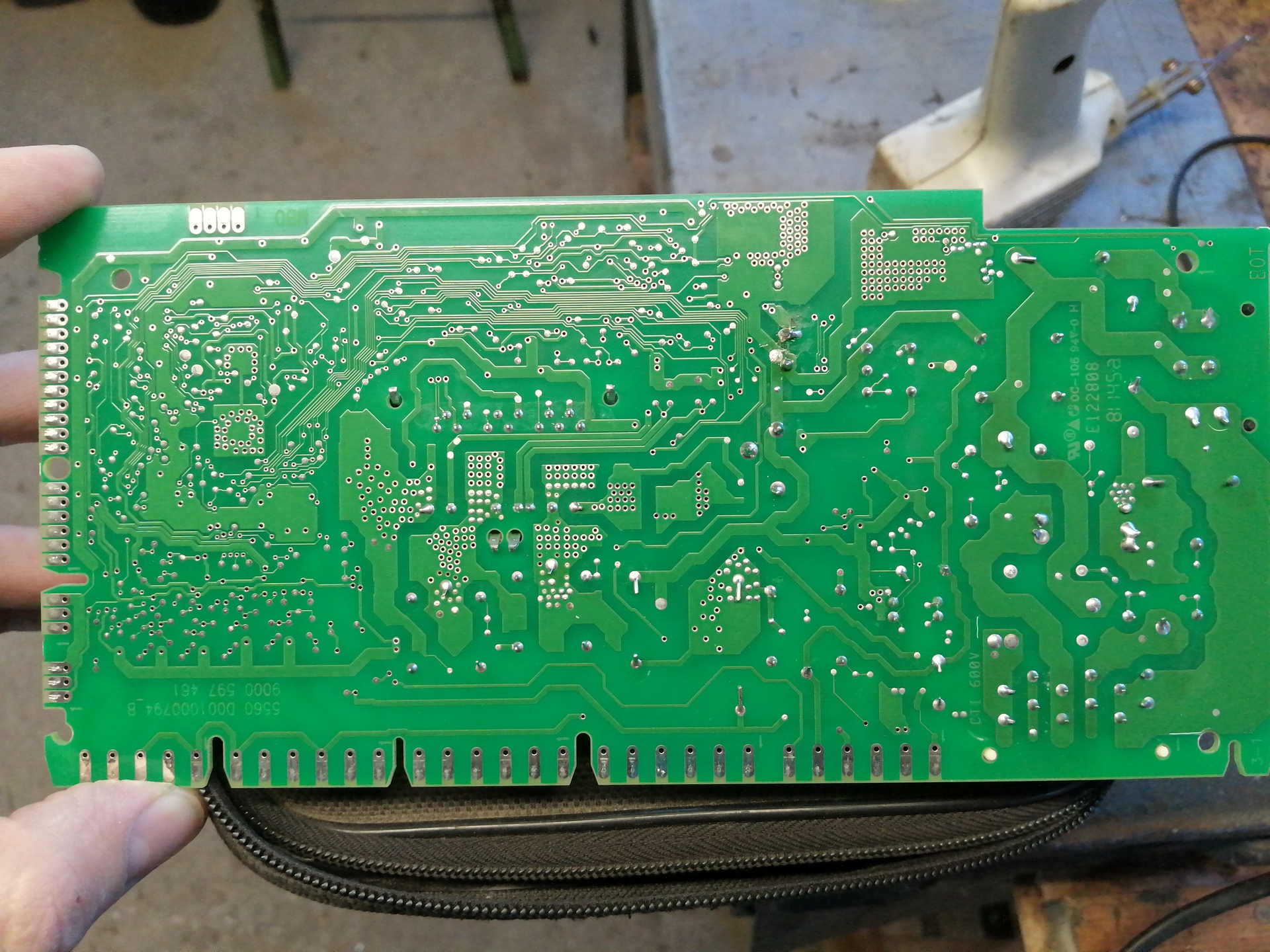

Majd megprobalok segiteni. Ezeket fejlesztettem meg par ev. Nem pont ezt a tipust. Vissza kell emlekeznem, megnezni a kepeket. Lehetne kozelebbit is mindket oldalrol? En szerintem behal az MCU. STM32F302/3CBT6 van rajta. A kijelzonek sajat logikaja van, arrol is kellene foto. Földelés jó?
A hozzászólás módosítva: Márc 1, 2021
(#) Epeti válasza elektros90 hozzászólására (») Márc 2, 2021 /
Szia! Köszönöm a választ. Földelés jó, fotókat csatolom!

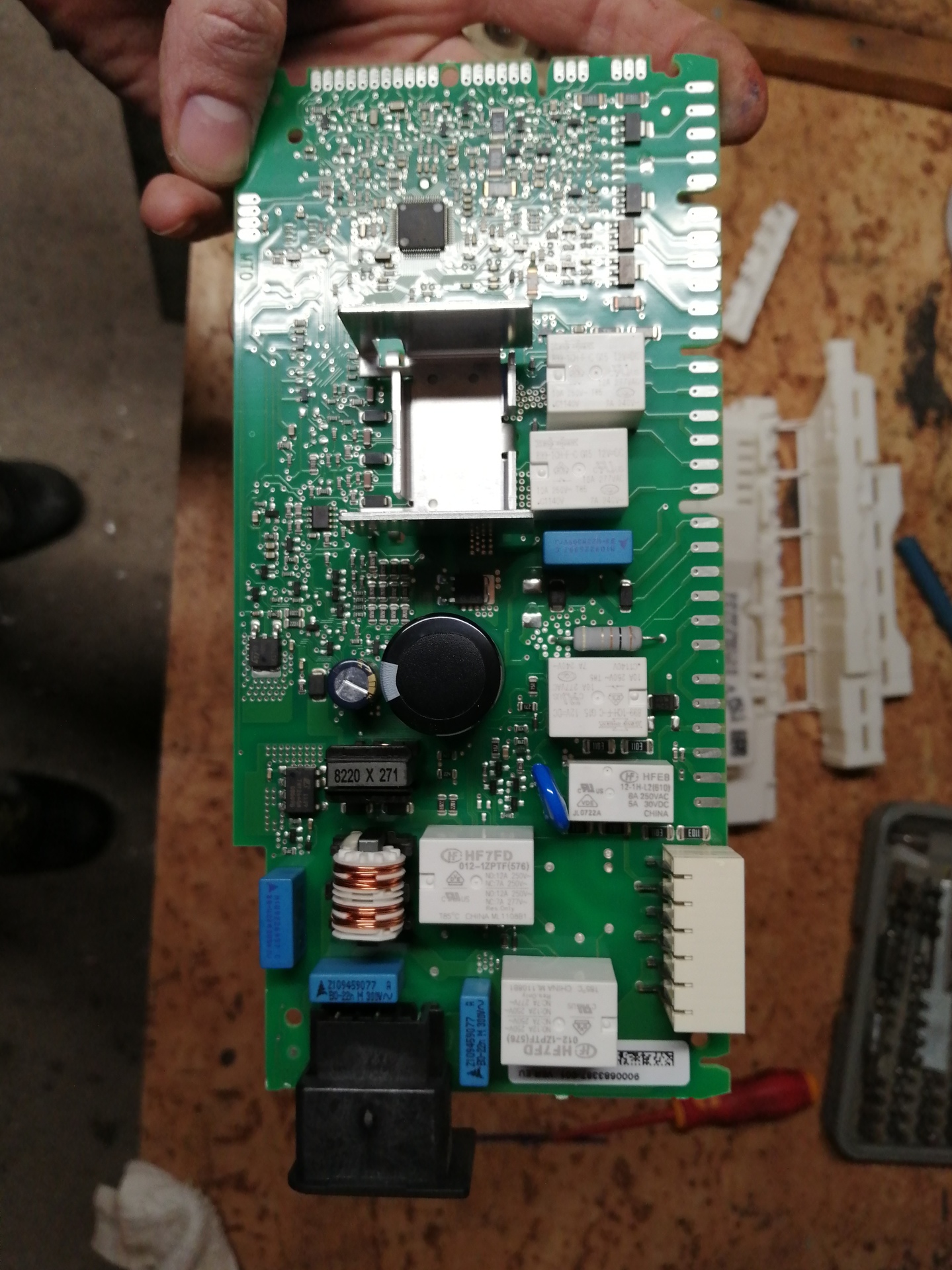

(#) Epeti válasza Epeti hozzászólására (») Márc 2, 2021 /
Vezérlőpanel hátoldal és kezelőpanel...

(#) elektros90 válasza Epeti hozzászólására (») Márc 2, 2021 /
Hú, most ezzel megleptél. Ez valami régi verzió lehet Renesas mikrokontrollerrel.
Szűrő tiszta? Ajtó jól zár? Víz nem csorog az aljába? Ha pl. kiesik az áram és visszajön, folytatnia kell a mosást. A középső gomb hosszan nyomásával lehet resetelni a programot, ekkor kiszívja a vizet.
Milyen körülmények közt hal meg a gép? Csak mosás közben, vagy standby-ban is?
Nekem a leírtakból úgy tűnik mintha elmenne a tápfesz. Mi más váltaná ki, hogy elmennek a fények is. Én pl. ha minden mást kizárnák, akkor úgy indulnák el, hogy kivezetem a 13.5V-ot, az 5V-ot és figyelném multival mi történik. Esetleg még a mikrokontroller resetjét is.
Esetleg valami periféria zárlatolná a 13.5V ot? Arról sokminden van táplálva. Bár ahogy elnézem ebben a gépben nincs sokminden. Melyik konnektorok foglaltak?

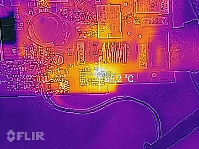

(#) Epeti válasza elektros90 hozzászólására (») Márc 5, 2021 /

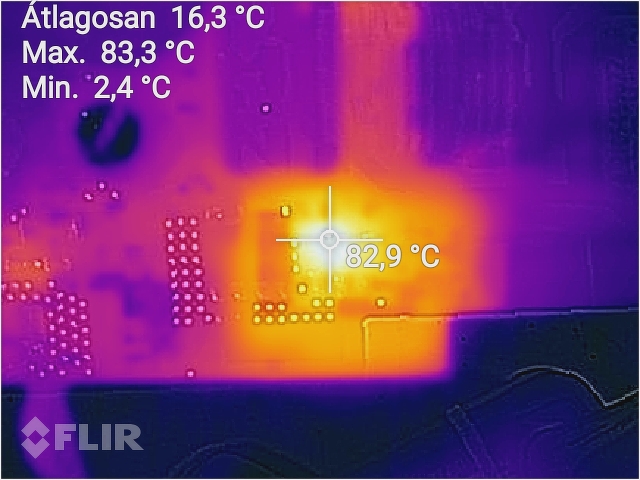

Megnéztem, ajtó jó, szűrő ok, víz nincs az aljában! Megfigyletem, amikor épp megy, akkor ajtónyitás vagy táp megszakítás után folytatja a programot. Tápfeszt 13,7V-ot mértem, amíg ment az egyik program stabilan tartotta, ugyanúgy az 5V - ot is. Aztán egyszercsak megállt a mutatvány, relék kattantak és leesett mindkét fesz közel 0-ra. A táp ic felforrósodott, de más lathatóan nem. Valamennyi idő elteltével újra beindul és majdnem rögtön meg is áll... Hőkamerával figyeltem az ic-t, elég hamar felszalad a hője, 90 fok körül pedig lelövi magát...
(#) Epeti válasza Epeti hozzászólására (») Márc 5, 2021 /
Kicsit el van csúszva a kép, nem kalibráltam össze sajnos... De látszik a lényeg. Hatvan pár foknál még ment, aztán bemelegedés után megáll. Hűlni általában csak akkor kezdett ha elválasztottam a hálózati feszről, de ritkán pár percre csak hagytam és egy pár pillanatra elindult, majd újra megállt.
(#) morfi007 válasza Epeti hozzászólására (») Márc 5, 2021 /
Szia.
Lehet már elhangzott, nem olvastam vissza..
Én ott kezdeném , hogy kicserélem a kondenzátorokat , főképp a szekunder részen / méretben a kisebbik , gondolom 16-25 V , 1000 -1500µF / . Ezek a CPU-k akkor melegszenek annyira, ha nem megfelelően sima a tápfeszültségük. A kondenzátorok pedig .. hajlamosak arra, hogy minél melegebbek, annál jobban szivárognak.
Én már 2x cseréltem a SIEMENS-ben, ami 12 éves és eddig még nem volt más gond, csak a kondi, meg a fűtőszál, ...amit szintén megoldottam-megforrasztottam.
Sok szerencsét !
(#) elektros90 válasza Epeti hozzászólására (») Márc 5, 2021 /
Szervusz, fogalmam sincs mi válthatja ki. Valószinűleg túlmelegszik ahogy írtad és a belső védelem kapcsolja le.
Mint ahogy Morfi is írja cseréld a kondikat. A nagy par 100u 350V legalabb. A szekunderre nem emlékszek. Tehetsz nagyob kapacitast. Mindenképp low ESR-t.
Nagy benne a hő, nyilván kiszárad idővel.
Úgy remlik, hogy 12 ezer óra volt a szimulált, garantált élettartam, ami több mint az a mágikus 2-3 év. Kibir(hat) többet is.
Ha a csere nemsegít gondolkodunk tovább.

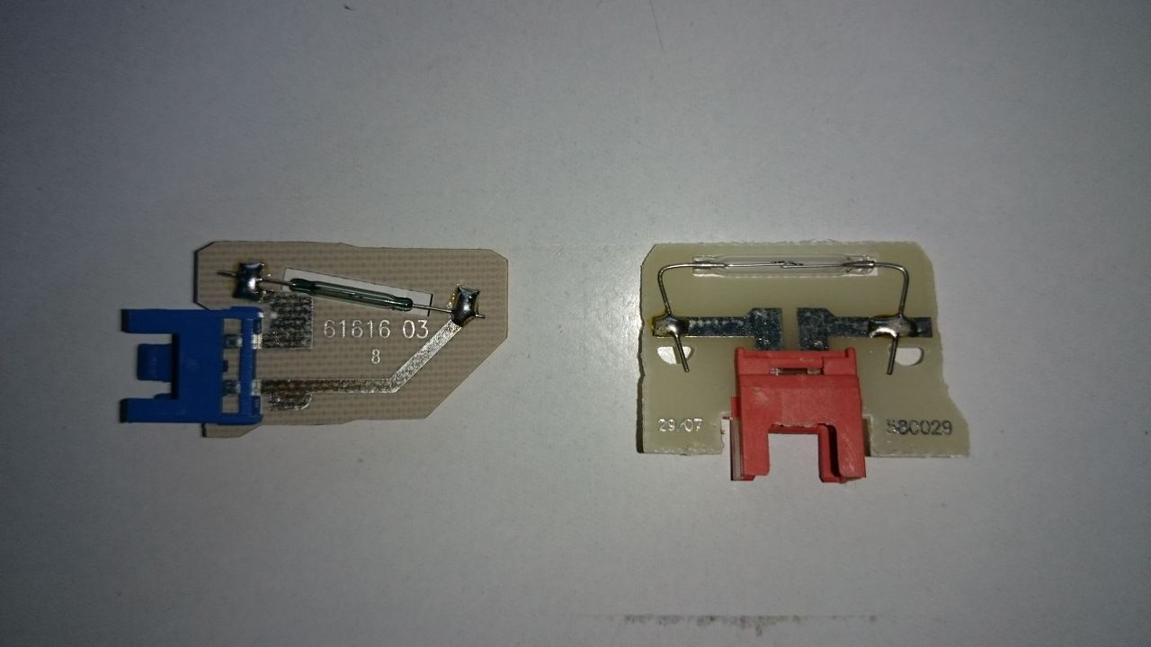

(#) laca50 hozzászólása Márc 6, 2021 /
a képen a baloldali áramlásmérőn szeretném kicserélni a reed relét!
Tudnátok segíteni, hogy hol és, hogy milyet kellene venni?
A hestore-ban néztem, de több fajta is van? Melyik lehet a jó?
(#) Epeti válasza laca50 hozzászólására (») Márc 6, 2021 /
Méretre mekkora az a reed cső? Néztem a Hestore-ban, van 10-,14-, 21 mm hosszú is Igazából nagy áramokat nem kapcsol, bármelyik amelyik hasonló méretű szerintem tudja helyettesíteni. (KSK-1A66-1020)

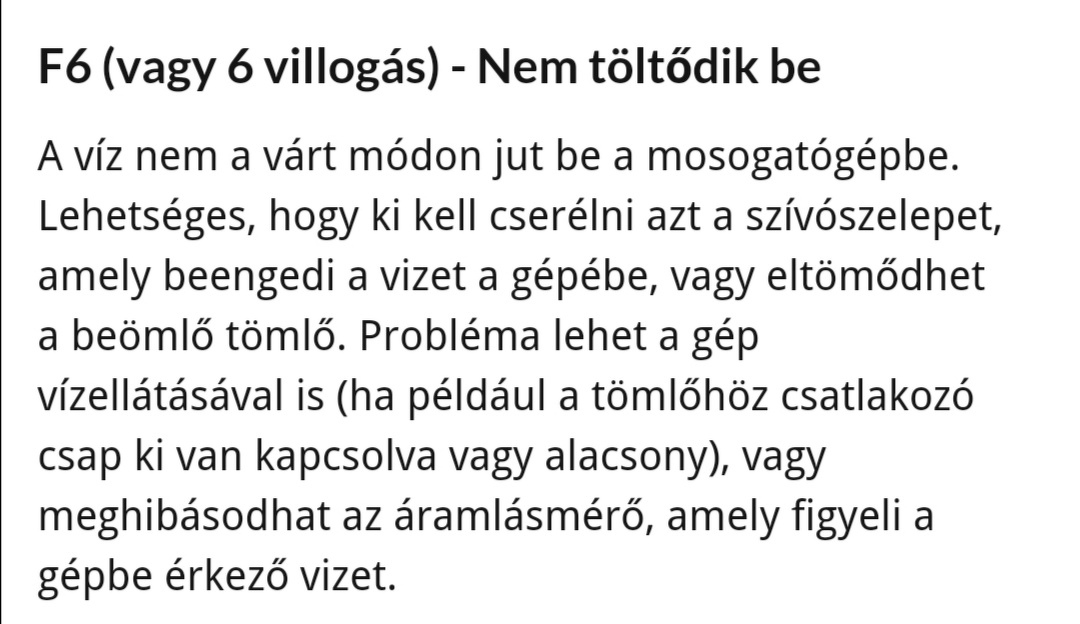

Tegnap kiszereltem, átmostam a labirintus, majd visszatettem. Lefutott 2 különböző program, de ma megint villogni kezdett a zöld led 6-ot! (whirlpool adp 4108/1)
Most épp vissza van téve, de nekem nagyobbnak tűnt, inkább a 21 mm hosszú való bele, de majd holnap kiveszem megint és megmérem. A max 200V-os nem lesz kicsi, nem inkább a max 250V-os kellene bele? (KSK-1A52-2030)
A hozzászólás módosítva: Márc 6, 2021
(#) Epeti válasza laca50 hozzászólására (») Márc 7, 2021 /
Szia! A víz beeresztő szelep jó, nincs valami kontakthiba? 6-os kódra azt (is) írja... Vagy a kis kerék nem akad e el vízbetöltés közben?
Nem gondolnám hogy a számláló 230-at kapcsolgatna, de azon a pár forinton nem múlik

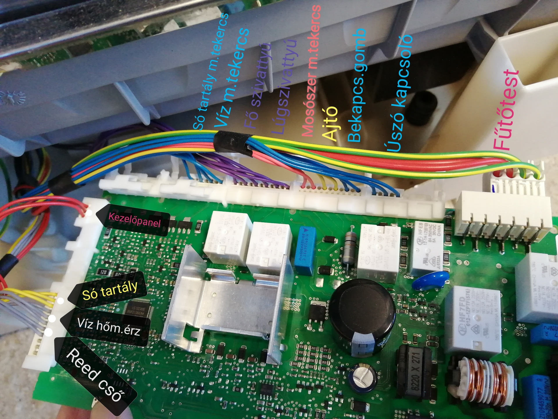

Nem tudom az a relé mit kapcsol, nem tudtam most kibogarászni... de áram alá helyezve a gépet behúz. Viszont rámértem a működtető feszére, miután meghúz pár pillanat múlva 13,7-ről leesik 9V-ra. A tápnál viszont nem változik, a 13,7 megvan továbbra is.
(#) elektros90 válasza Epeti hozzászólására (») Márc 8, 2021 /
Az szerintem jó. Többi is így viselkedik?
A relékkel van sorban egy 47R ellenállás azért csak 9V ot mértél a tekercsen.
Ajtózár, vízbeeresztő szelep, mosószer adagoló.
Ha van oldalt tartály és zeolitos, akkor annak is van fűtése.
Ezek jutnak eszembe hirtelen.
Szia újra. Közben eszembejutott, hogy az ajtózár csak sima 12V DC motor. Az zümmög mikor bezár program indításkor. Azzal nincs gond.
