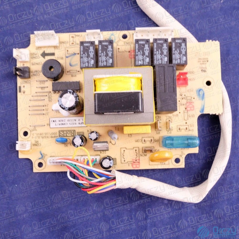

(#) péter71 válasza Hutty hozzászólására (») Ápr 3, 2021 /
Igen. Akkor is hibajelez.
(#) Hutty válasza péter71 hozzászólására (») Ápr 3, 2021 /
Kapcsolóhiba kilőve.
Igen.A kábel is kimérve,hogy nem égett össze.
Akkor a panelen kellene kotorászni. Bemenet feltárás. Valami jelillesztő, esetleg leválasztó?
Ehhez a részéhez nem értek.20.000Ft ért találtam új elektronikát. Ha mégsem panelhiba, ugrott a huszas.
Ha olyan a panel, amit a neten találtam, akkor nagy a csere esélye. A proci egy soros ellenálláson keresztül kapja a jelet. Semmi védelem stb.
(#) pipi válasza BBBalazs27 hozzászólására (») Ápr 3, 2021 /
A rossz relékontaktus melegedhet, megégeti a relé házát, felforralja a kivezetését, megolvaszthatja az ónt...
(#) péter71 válasza Hutty hozzászólására (») Ápr 4, 2021 /
Szia. Ilyen elektronika van benne. Ahol a vastag fekete nyil van,oda csatlakozik a túlfolyás mikrokapcsoló.
