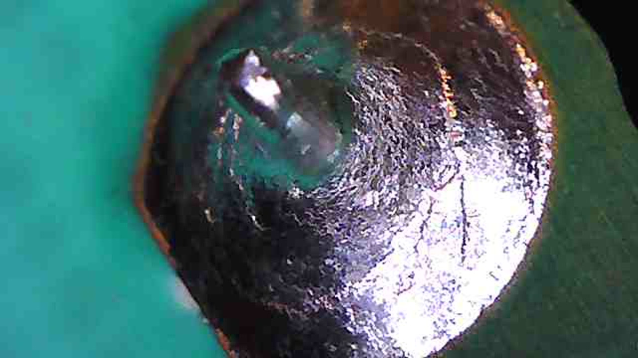

köszi a tippet! Egyelőre nem szereltem ki a gépet, csak az elolapi vezérlőt bontottam le. Szerencsére ott találtam a reléket is, amik forrasztásain a képeken látható koncentrikus repedések voltak. Ezeket melegített most újra, fluxszal és normális ónnal. Izopropillal átmostam az egész NYÁKot. Egyelőre működni látszik, de hihetetlen, hogy ezek a kis repedések okoznának ilyen gondot?
Ha pár héten belül újra jelentkezne a probléma, megírom. Ami még feltűnt hogy az ajtózár csatlakozója, illetve a programválasztóra “rámenő” rézérintkezők elég sötétek, ahol nem érintkezett velük a saru, mintha nagyon felmelegedtek volna korábban.

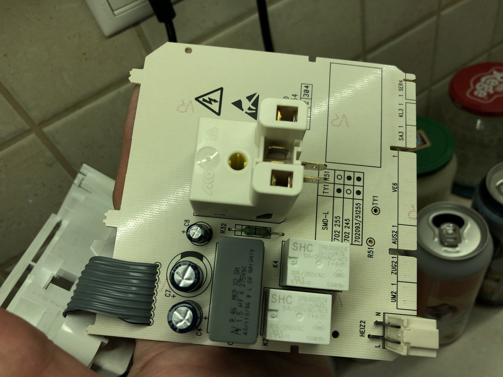

(#) palko0125 válasza mammouth hozzászólására (») Máj 15, 2021 / 1
Én még javasolnám az első képen látható 1,5µF-os X2-es kondenzátor cseréjét is. Az a lelke a tápegységnek. Simán tud okozni hihetelen jelenségeket.
Ha már túl vagy rajta vagy javasolták már, akkor nem szóltam (nem olvastam vissza az előzményeket teljesen:/)

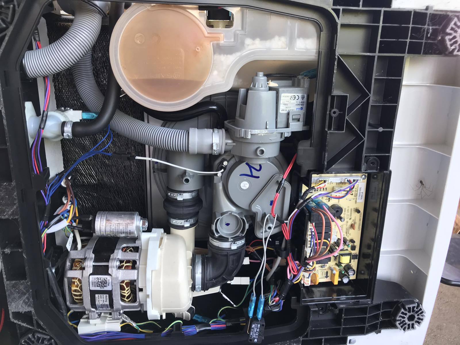

(#) Andrei1181 hozzászólása Jún 23, 2021 /
Candy CDP 1L949 kicsi 9 tányéros háztartási gép.
2016-os vásárlás, 5 évig ​működött jól, de pár napja nem.
Pár napja azt vettük észre, hogy a program végén már a "zúgás" közben ment a sípolás, ami a program végét jelenteti. Majd 2 használat múlva koszosak maradtak az edények, befuccsolt.
P3-P4 led villogott, de mostmár az sem. P3-P4 villogásra hibakód nincs, P4-P5 lenne a fűtés elégtelensége.
Tünet: program indítás, beengedi a vizet, majd zúgás (fűt? nem tudom), kockát bedobja , majd zúgás a végtelenségig, a mosás nem indul el.
Resetkor leereszti a vizet, utána száraz a belseje. Ma hagytam neki időt, kb fél óra zúgás után kikapcsoltam. Gép mögött enyhe amperszag.
Szétszedtem, látszólag semmi probléma. Panel tiszta, nincs rajta égés. Fűtőbetét 29 Ohm (Ez 8A 1.9kW, kicsit sokallom, mert pici a betét). Resetkor a vizet leszívja, majd szabályszerűen kikapcsol.
Kérek segítséget, hogy merre induljak.
Előre is köszönöm.
(#) Andrei1181 válasza Andrei1181 hozzászólására (») Jún 23, 2021 /
Közben az jutott eszembe, amíg ezt a hozzászólást írtam, hogy a vízbeeresztést egy szelep végzi, a kieresztést pedig egy pici drain szivattyú. Lehet a főszivattyú állt meg?
(#) palko0125 válasza Andrei1181 hozzászólására (») Jún 23, 2021 / 1
Én azt gondolom a leírtak alapján, hogy a főszivattyú nem indul el, azt pedig a rajta levő 3µF kondenzátor okozza.
Cseréld le a kondit, nagy eséllyel megoldódik a probléma.
Azért előtte kézzel próbáld megforgatni, hogy lazán forog e. Vagy a motor végén tudod a tengelyt megforgatni, vagy a tekercs mellett benyúlni óvatosan és megforgatni a forgórészt.
Üdv, Palkó.
(#) Andrei1181 válasza palko0125 hozzászólására (») Jún 25, 2021 /
Köszönöm a tippet, tényleg a kondenzátor volt. Ismét működik a gép.

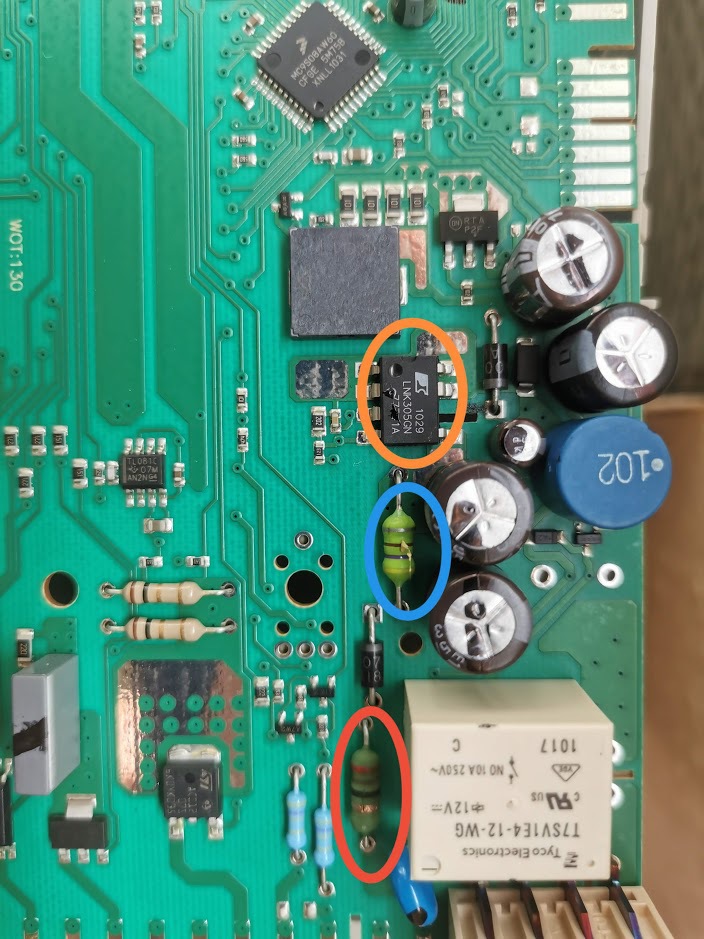

(#) nemo99 hozzászólása Júl 12, 2021 /
Van egy Whirlpool ADG 9490 PC mosogatógépünk, aminek egészen máig semmi baja nem volt, semmi sem utalt közelgő problémára (nem szivárgott, nem volt fura hangja semminek, stb.)
Ma mosogatás közben feleségem kinyitotta (program elején, programot akart váltani), és véletlenül megnyomta az OFF gombot. Aztán persze az ON-t, de azóta "se kép se hang" semmi hibaüzenet semmi fény a kijelzőből. Kb mintha be se lenne dugva konnektorba (de a dugalj jó, próbáltam). Kinyitáskor egyébként még a szokásos kijelzés ment, az OFF után viszont már semmi, a zöld állapotjelző sem világít ha bekapcsoljuk.
Bármi ötlet, hogy mitől lehet? Elektronika? Pont befolyt a víz valahova ami tönkrevágta? Vagy az ON/OFF gomb ON állása nem működik? (bár érezni, ahogy átbillen a kapcsoló)
Esetleg valakinek tapasztalata, hogy lehet ezt a típust szétszedni?
Minden ötletet előre is köszönök!
(#) palko0125 válasza nemo99 hozzászólására (») Júl 13, 2021 /
Nagy eséllyel a tápegység halt meg az elektronikán. Keress egy LNK típusú IC-t. Azt- és a hozzá tartozó (22 - 47 Ohm) előtét ellenállást és induktivitást ( kb 470uH) cseréld!
Palkó.
(#) nemo99 válasza palko0125 hozzászólására (») Júl 13, 2021 /
Köszi, a tippet!
Akkor először is megpróbálok valami robbantott ábrát szerezni, hogy merre is van az elektronika Feltételezem az alján lesz
(#) palko0125 válasza nemo99 hozzászólására (») Júl 13, 2021 / 1
Az ajtajában van az elektronika.
Ez megkönnyebbülés este nekiállok szerintem, köszönöm!
Sikerült kiszednem a panelt, de mielőtt butaságot csinálok, kérdeznék
A csatolt képen bekarikázott elemekről van szó? Jól azonosítottam a válaszod alapján?
(#) proli007 válasza nemo99 hozzászólására (») Júl 13, 2021 /
Nyert!
(#) nemo99 válasza proli007 hozzászólására (») Júl 13, 2021 /
Köszi a megerősítést!
