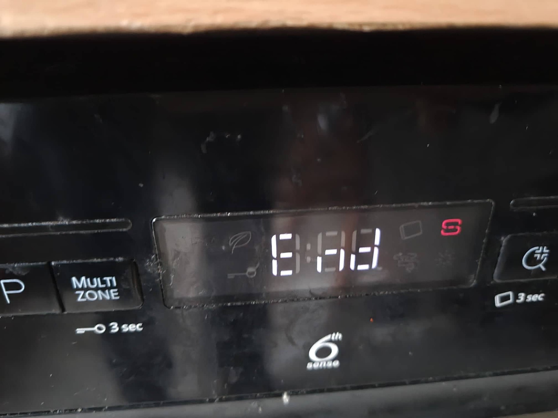

Szép napot kívánok! Ez milyen hibát jelent? https://www.facebook.com/messenger_media/?attachment_id=51537293780...417171
Az a hiba, hogy egy üres lap jelenik meg a linkeden
megpróbáltam másképp
Az a hiba, hogy nem olvastad el a használati utasítást, mert akkor tudnád, hogy a készülék a program végét "End" kijelzésével közli
![]() Na de most komolyan, mi a kérdés? Mi a panasz a készülékre?
Beírod a gugliba a készüléked nevét tipusát, mert éppen a távolbalátónk nem működik, meg hogy error code 8 , de lehet inkább S ...
És/vagy megnézed a használati utasítását mire utal A hozzászólás módosítva: Nov 30, 2022
Az a sóhiányjelző. Nincs só a sótartályban, azt jelzi.
(Amúgy nem 8-as, csak hasonlít rá )

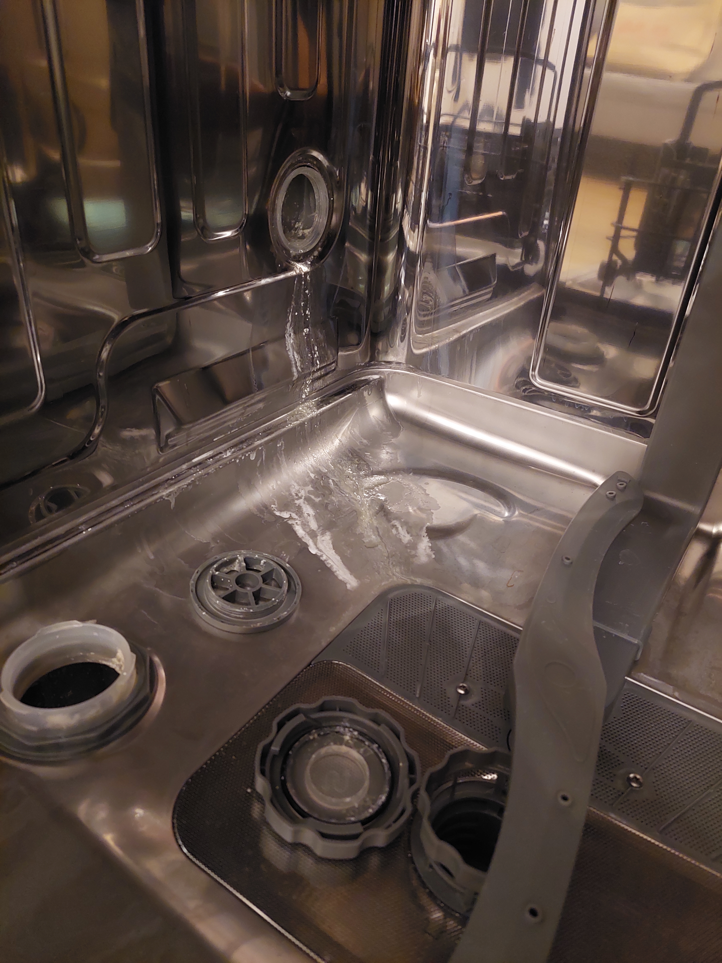

Gorenje mosogatógép, nem tudom a típusát. Albérlet. Hibajelenség: Pár hete folyamatosan ég a sóhiányt jelző lámpa, hiába töltök bele sót. Újabban fehér (sós?) víz folyik valami túlfolyszerűségből a belső falán. Korábban: Kb két éve használom. Amikor használni kezdtem, még új volt. Amikor az utóbbi két évben kigyulladt a lámpa, akkor mindig kb 2 pohárnyi sót töltöttem bele, ami pár hétig elég volt. Ilyenkor mindig volt víz a sótartályban, ami egy kicsit ki szokott folyni a feltöltés után. Utóbbi hetek: Az utóbbi hetekben hiába töltöttem bele (kb 2x2-3 pohár sót), nem aludt ki a lámpa. Ezzel együtt párhuzamosan szintén az utóbbi hetekben az öblítőtartály kupakját, amit egy fél csavarás után korábban könnyedén ki lehetett venni, most nehéz kivenni, mintha vákuum lenne a rendszerben. Papírtörlővel megfogva, erősen húzva egy cuppanással szokott kijönni. Pár hete vettem a DM-ben mosogatógép tisztítót, betettem a gépbe, üresen végigment egy program, de nem lett változás. Ma a következők történtek: * Habos trutyi: Ismét töltöttünk bele sót, így már tényleg elég kellene hogy legyen benne és ráindítottunk egy programot, amit kb 10 perc múlva áztatóra váltottunk, hogy a víz menjen le róla. Amikor kinyitottam a sótartályt, rengeteg fehér habos trutyi tört fel belőle, valószínűleg só. * Üres sótartály: Bezártam, indítottam egy újabb programot, ami végigment. Ekkor ismét kinyitottam a sótartályt, ami meglepő módon üres volt, csak az alján volt vizes sóréteg. Ilyet még nem láttam ennél a gépnél, eddig mindig tele volt vízzel. * Túlfolyó? Ma az is feltűnt (valószínű a több só miatt), hogy a gép belső falán van egy lyuk, amiből szintén fehér víx folyik, valszleg az is só. Ma arra gondoltunk, hogy lehet hogy kevés sót töltöttem bele, ezért vettem 2 kiló sót, hogy majd jól feltöltöm, de most elbizonytalanodtam. Másik gépbe kb tíz éven keresztül ilyen mennyiségeket töltöttem, de most több helyen azt olvasom, hogy mások szinte teljesen feltöltik a sótartályt. Mit javasoltok, mi legyen a következő lépés? * Töltsünk bele sót? * Öntsünk vizet abba a túlfolyónak tűnő tartályba? * Csináljunk valami mást? Előre is köszönöm!
A só arra kell, hogy regenerálja a műgyantát ami lágyítja a vizet. Valószínűleg fel van akadva a mágnesszelep ami ezt vezérli, vagy az elektronika rossz és folyamatosan megy a regenerálás. Felesleges ebben az állapotban sót tölteni bele.
Értem, köszi! Közben még ezek jutottak eszembe:
Okozhat gondot, ha most teletöltöm a sótartályt? Már csak azért is, hogy kizárjuk, hogy nem az a gond, hogy nincs elég só benne. Vagy van annak esélye, hogy el van dugulva? Lenne annak bármi értelme, hogy nyitott sótartállyal indítok el egy programot? Vagy hogy valami csőtisztító kefével vagy ilyesmivel megpróbálom kitisztítani? A hozzászólás módosítva: Dec 3, 2022
Semmi értelme megtölteni sóval. Hívj szerelőt.
