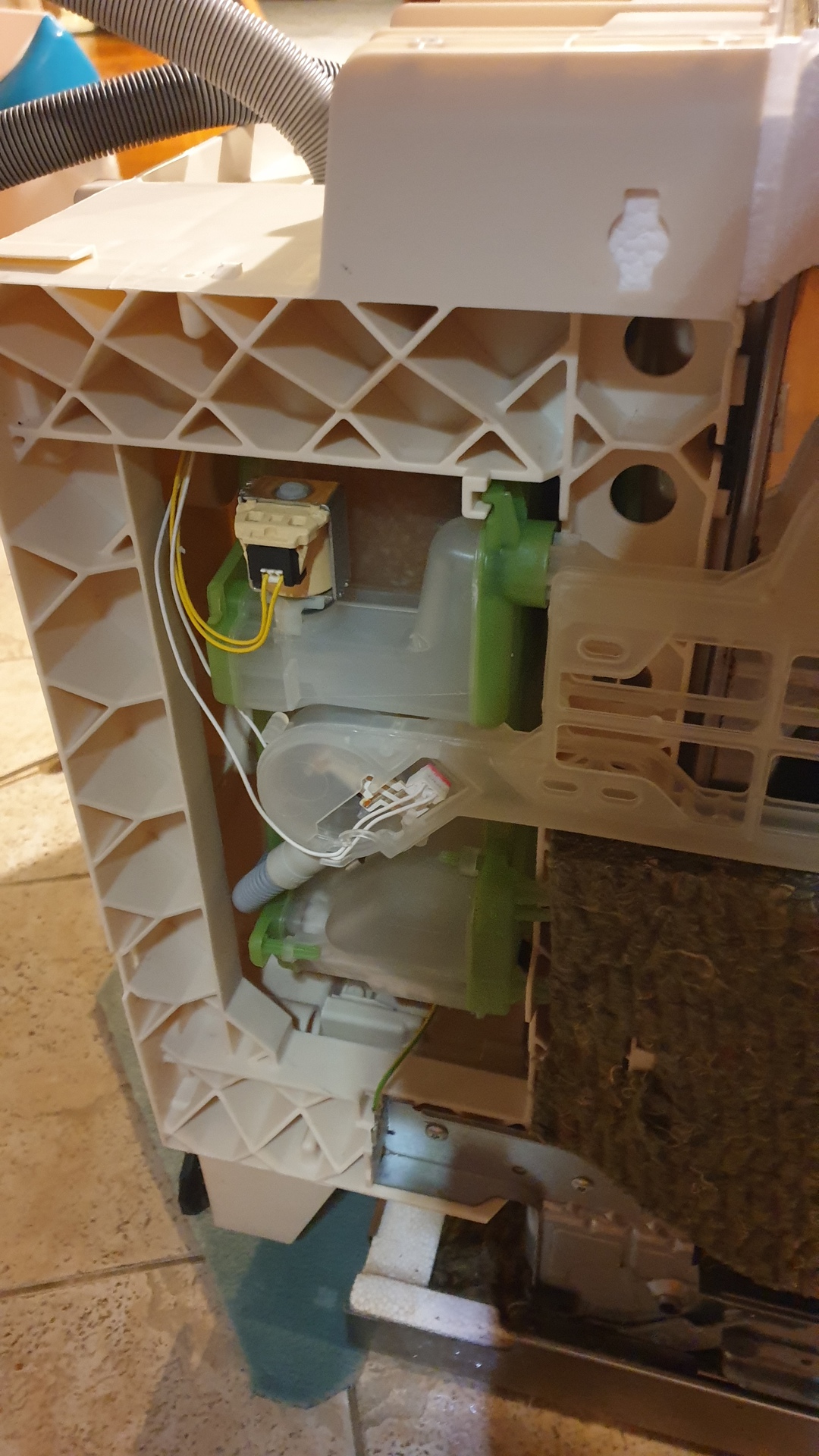

(#) tothand hozzászólása Dec 29, 2022 /
Gép: Whirlpool wfc3c23 pf x (61017170200)
Hiba: kikapcsolt állapotban vizzel telítődik a mosógatógép, és a túlcsorduló rész elönti a konyhát.
A víz mennyiségének szabályozására azt gondoltam, hogy van egy szelep a bejövő nyomó részen. Azt egy szintkapcsoló vezérli. Ha elég víz van a mosogatógépben, akkor kikapcsolja. Mosogatógép kikapcsolt állapotában a szelep zárt állapotban van.
Szétszedve a mosogatógépet látom, hogy a nyomóvezeték ebbe a labirint átfolyásmérős dologba fut bele. Látom, hogy a sótartály is ezzel van kapcsolatban.
Próbáltam utánaolvasni ennek az átfolyásszabályozónak (labirint), reed-relés dolognak itt a fórumon (mintha ennek lenne köze a hibához), illetve máshol is de nem értem a funkcióját.
A fórum hozzászólásaiból kb. ezt értettem meg.
Az átfolyós dolog vízmennyiséget tud "mérni". A bejövő víz megpörget a víz útjában lévő "mágnesezett" fogaskerék kialakítású kereket, ami a fogaskerék csúcsai esetén zárja a reed-relét. Vízvétel esetén szakadás vizsgálattal "prelegés" van.
De még mindig nem látom át, hogy ez hol van a szintszabályozásban, illetve hogy kapcsolódhat a hibához.
Egyébként 5 éves a készülék és tiszta a labirint. Szétszedve még nem teszteltem működés közben.
(#) Josi777 válasza tothand hozzászólására (») Dec 29, 2022 / 1
Nem zár teljesen a mágnesszelep. Ki kell cserélni. Elvileg néha javítható, de nem érdemes vele bajlódni az új alkatrész alacsony ára miatt.
Amúgy ennek a hibának semmi köze a szintszabályzáshoz, mivel az csak bekapcsolt állapotban működhet, te meg kikapcsolt állapotról beszélsz. Ezek a szelepek 2 állapotúak, vagy teljesen zárnak, vagy teljesen nyitnak. Nincs közbülső állapot, hogy csak egy kicsit nyit. Ill. ha mégis van, akkor rossz a szelep.

(#) tothand válasza Josi777 hozzászólására (») Dec 31, 2022 /
Ahogy látszik a képen a vízbevezető nyomócső ehhez a labirint, átfolyásszabályozóba csatlakozik közvetlenül!
Ahol aquastop van, ott nincs külön mágnesszelep magán a mosogatógépben?
(#) Josi777 válasza tothand hozzászólására (») Dec 31, 2022 / 2
Akkor sajnos az aquastopot kell cserélni, mert abban van a mágnesszelep.
