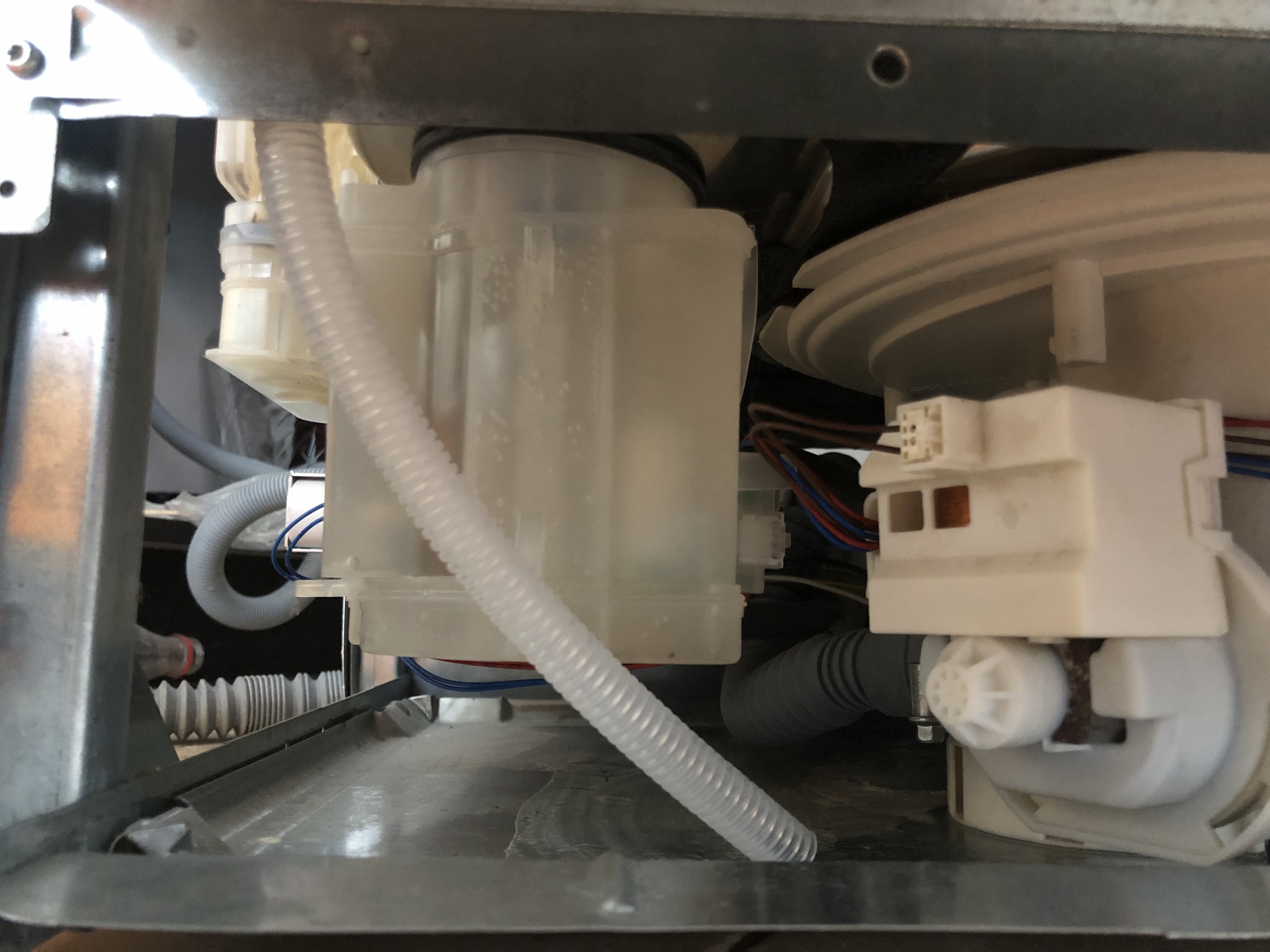

Sziasztok! Bosch SGS43f52EU/11 mosogatógépem be engedi a vizet program indításkor,ki is szivattyúzza de a szivattyú nem áll le...ha újra indítom akkor is a szivattyú be indul és nem áll le,15 éves készülék,ebben szeretnék segítséget kérni...köszönöm.
(#) Dino71 válasza ZSS2 hozzászólására (») Jan 26, 2023 / 1
Szia! Víz van a gépházban és bekapcsol az elárasztásvédelem. Valami folyik, vagy a keringető szivattyú, vagy valamelyik cső durrant el, de szokott rosszalkodni maga a mikrokapcsolója a hungarocell úszónál.
(#) Epu2 válasza Dino71 hozzászólására (») Jan 26, 2023 /
Néhány év után jártam úgy, hogy málékonnyá vált az eredeti vízcső. Az utángyártott is egy hulladék volt.
(#) ZSS2 válasza Dino71 hozzászólására (») Jan 26, 2023 /
Oldalára fordítottam,pár dl víz kifolyt,egy program majdnem végig futott de ismét nem állt le a szivattyú,valahonnan csak folyik...holnap szétszedem és megnézem...
(#) ZSS2 hozzászólása Jan 29, 2023 /
A hiba oka a keringető szivattyú tömszelencéje,hol lehet ilyen javítókészletet szivattyú nélkül beszerezni?

(#) Istvan0329 hozzászólása Feb 6, 2023 /
Üdvözlet!
Whirlpool ADP 8693 (8542 607 38020) a program indítása után szépen kiszivattyúzza a maradék vizet, beengedi a frisset, elzárja és mikor elkezd mosogatni, a gép első felében lévő túlfolyó csöveken keresztül kifolyik kb 0,5-0,7 liter víz, ami megemeli az úszót és F6E4 hibával kiszivattyúz, majd leáll. Ha elvezetem a túlfolyó vizet, akkor szépen dolgozik tovább, de a következő vízbeeresztés után újra túlfolyik.
Opto szenzor elvileg tiszta. A vizet szépen szivattyúzza ki, a vízbetöltést leállítja, amikor kell.
Mi mehetett tönkre benne?
Köszönöm, ha valaki tud segíteni.
(#) Josi777 válasza Istvan0329 hozzászólására (») Feb 6, 2023 /
Amikor befejezi a vízvételt, nyisd ki az ajtaját és nézd meg, hogy mennyi víz van benne. Ugyanis az a cső a túlfolyó cső és elvileg akkor folyhat ki belőle víz, ha túl sok vizet vett a gép. Ennek az oka lehet pl. az átfolyás érzékelő mágnesének a gyengülése vagy a reed relé bizonytalansága.
De ritkán az alsó mosókar is okozhat ehhez hasonló hibát, amikor a kar oldalán elenged a hegesztés, ami csak akkor látható, ha egy kicsit "eldeformálod" a kart, pl. enyhén megcsavarod. Ilyenkor a víz egy része a repedésen oldalra is tud spriccelni, ami egy vonalban van a túlfolyó csövekkel.
Amit még lehet ellenőrizni, hogy az oldalában lévő alkatrész, ami egy víztartály, megtartja-e a vizet a feltöltés után vagy lassan belefolyik a mosótérbe a víz. Ilyenkor a regeneráló szelep rossz, nem zár le rendesen.
(#) Istvan0329 válasza Josi777 hozzászólására (») Feb 6, 2023 /
Nagyon köszi a gyors választ. Az alsó mosókar valóban elengedett. Próbáltam megragasztani, de egyelőre sikertelenül. A fene gondolta, hogy ettől lehet ez a hiba. Meg tudom valamivel barkácsolni, vagy keressek újat?
(#) Josi777 válasza Istvan0329 hozzászólására (») Feb 6, 2023 / 1
Elvileg kicsi réz facsavarral össze lehet csavarozni, de van egy "trükkös" ragasztás. A kar oldalát letisztítod és felcsiszolod, érdesíted. Az illesztést egy kicsit meg is kaparhatod, hogy legyen egy kis vályú. Vékonyan szórd meg szódabikarbónával, majd annyi pillanatragasztót teszel rá, hogy még ne folyjon le, szóval jó sokat. Majd megszórod bőségesen szódabikarbónával. A felesleges szódabikarbónát lefújod. Kis idő múlva már használhatod is.
Hmm Nagyon köszi.
Most csak gyorsan betekertem rag.szalaggal, hogy kipróbáljam. Teszt progi lefutott hiba nélkül.
A "trükkös" ragasztást megpróbálom. Köszi mégegyszer a segítséget!
