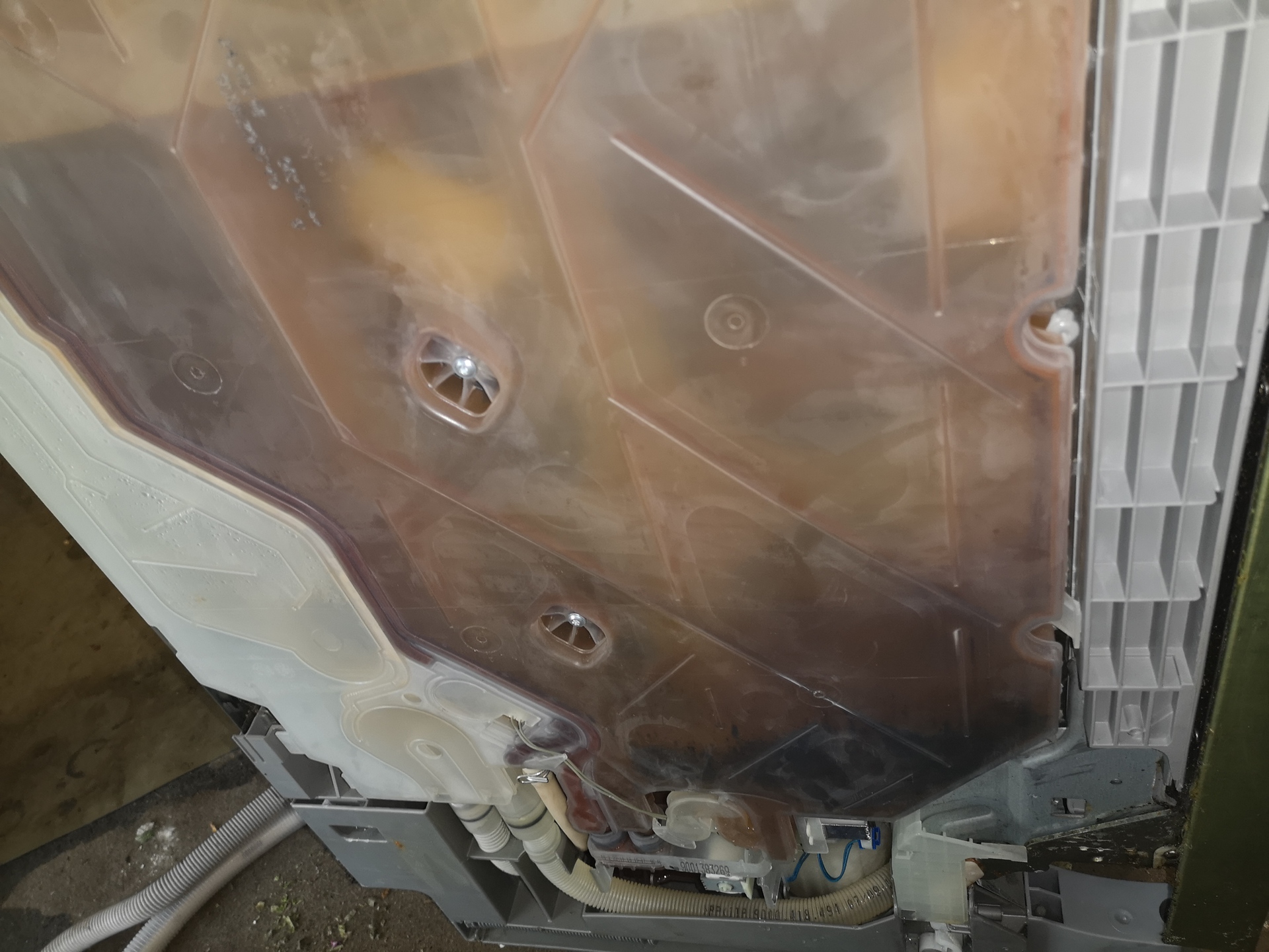

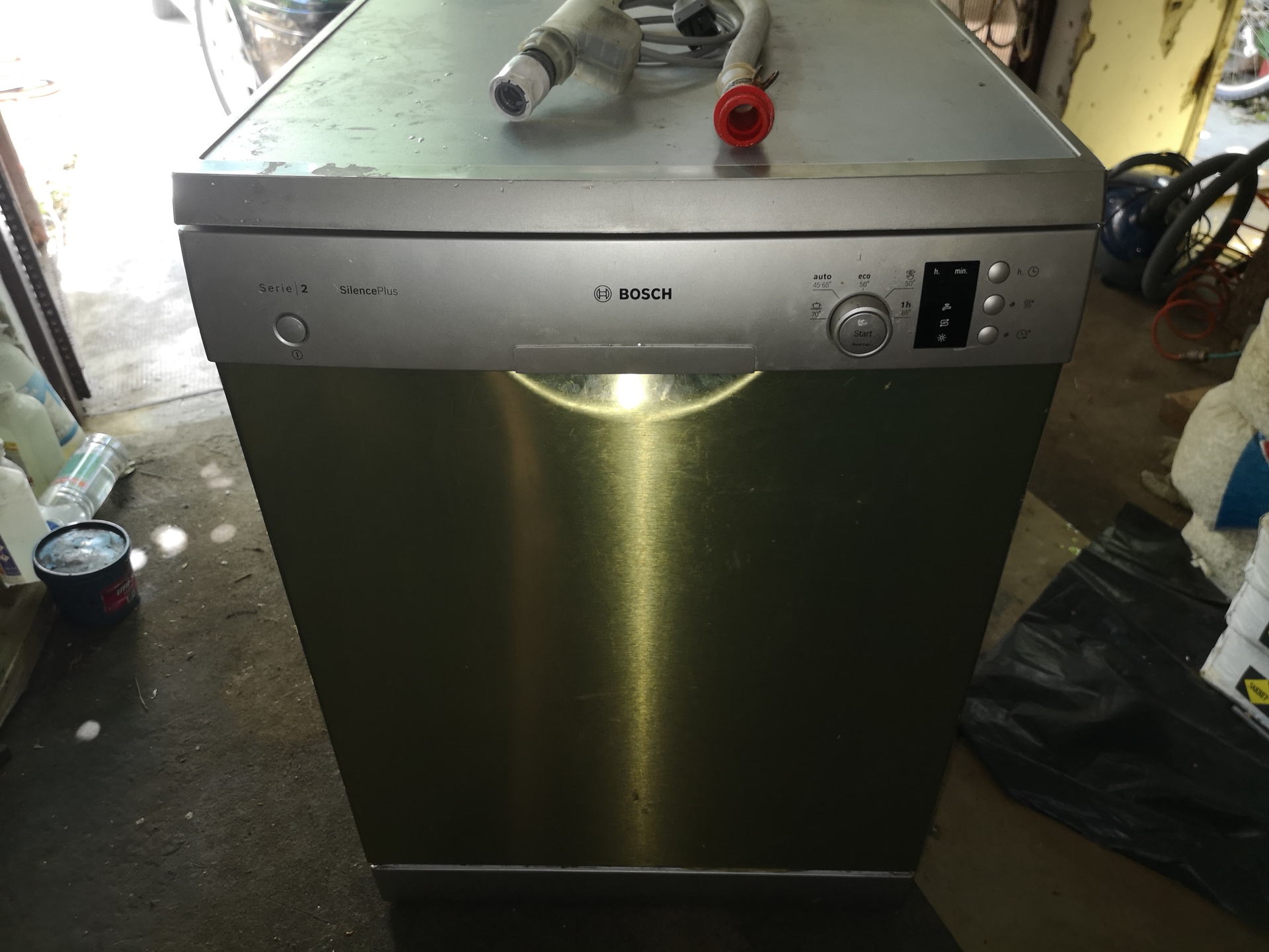

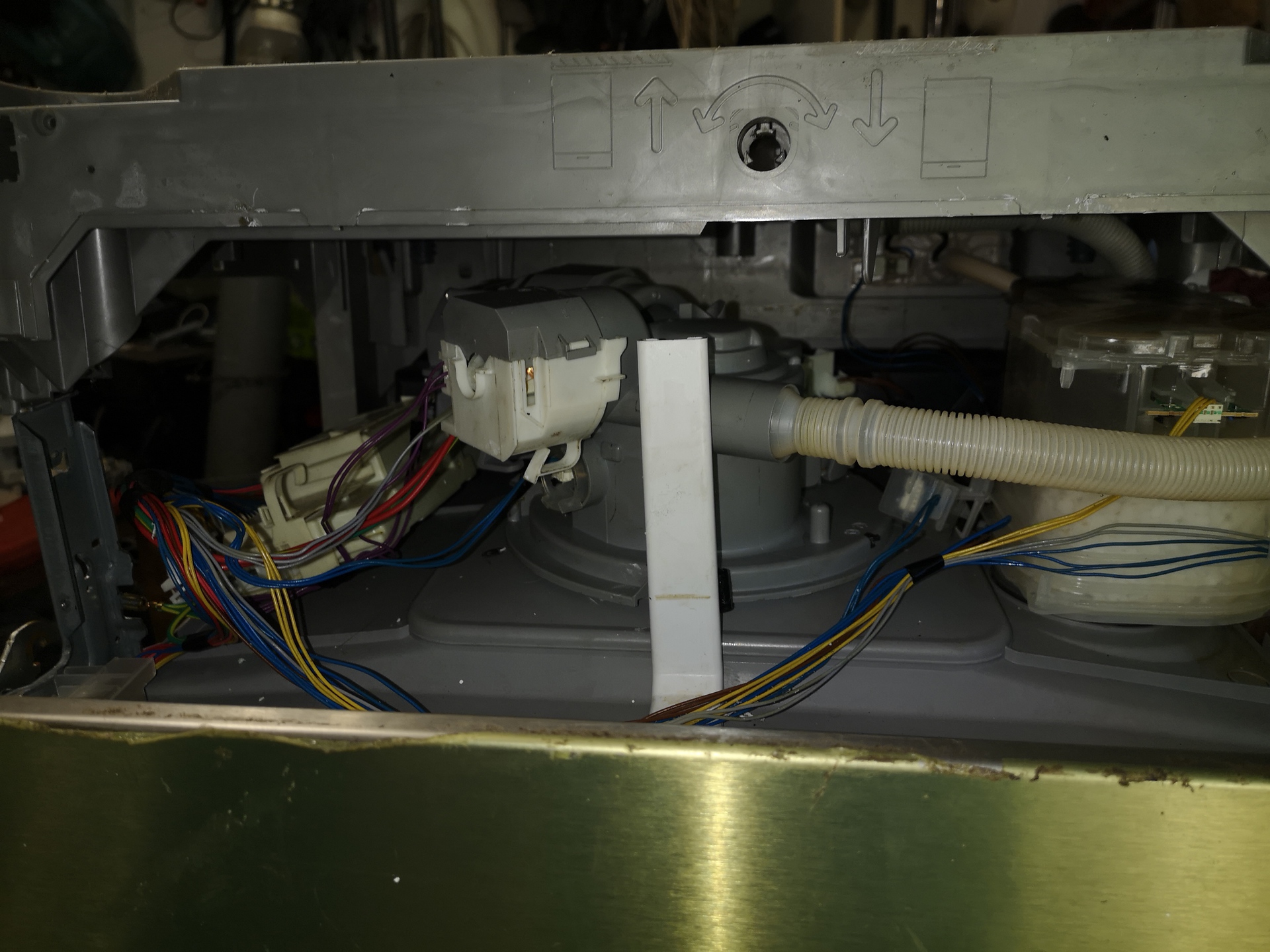

(#) cesar444 hozzászólása Júl 4, 2024 /
Köszöntök mindenkit
Bosch mosogatógép e1 hibakódra ki áll, ahogy bekapcsolo rögtön.
Motorok jók,ahogy bekapcsolo pill. Indul és még áll e1. Úgy mertem érzékelő jók.
A vizet nem engedi be.
Megköszönném ha valaki már találkozott ilyennel segítene.
Vagy esetleges vezérlő?
(#) Dino71 válasza cesar444 hozzászólására (») Júl 5, 2024 /
Szia! Egy pontos típust írhattál volna. Vizet azért nem enged be mert bekapcsolásnál csinál egy öntesztet és már ott elakad. Egyébként bosch mosogatónál az életben nem találkoztam e1 hibakóddal. E01 létezik ami elektronika hiba. Nem ázott be? A csatlakozókat ellenőrizd nincs e eloxidálódva...
A hozzászólás módosítva: Júl 5, 2024
(#) cesar444 válasza Dino71 hozzászólására (») Júl 5, 2024 /
Köszönöm a segitseget
Küldök 1 képet.
Az elektronikát atneztem de nemtalálok fest a fűtő relé 1 kicsit. Ahogy bekapcsolo 1 pill
E15 és rögtön e1. Ha indítom rögtön indul 1,2, másodperc a víz szívattyu és már ki is áll e1 re.
Már vagy 5 ször szetszedtem
Motorok, fűt, bet jó 22 ohm most már kezdem feladni.
Az 1 ik kép nem biztos hogy az övé.
Mert van 1 másik. Bontasból.
Köszi segitseged
Andras
