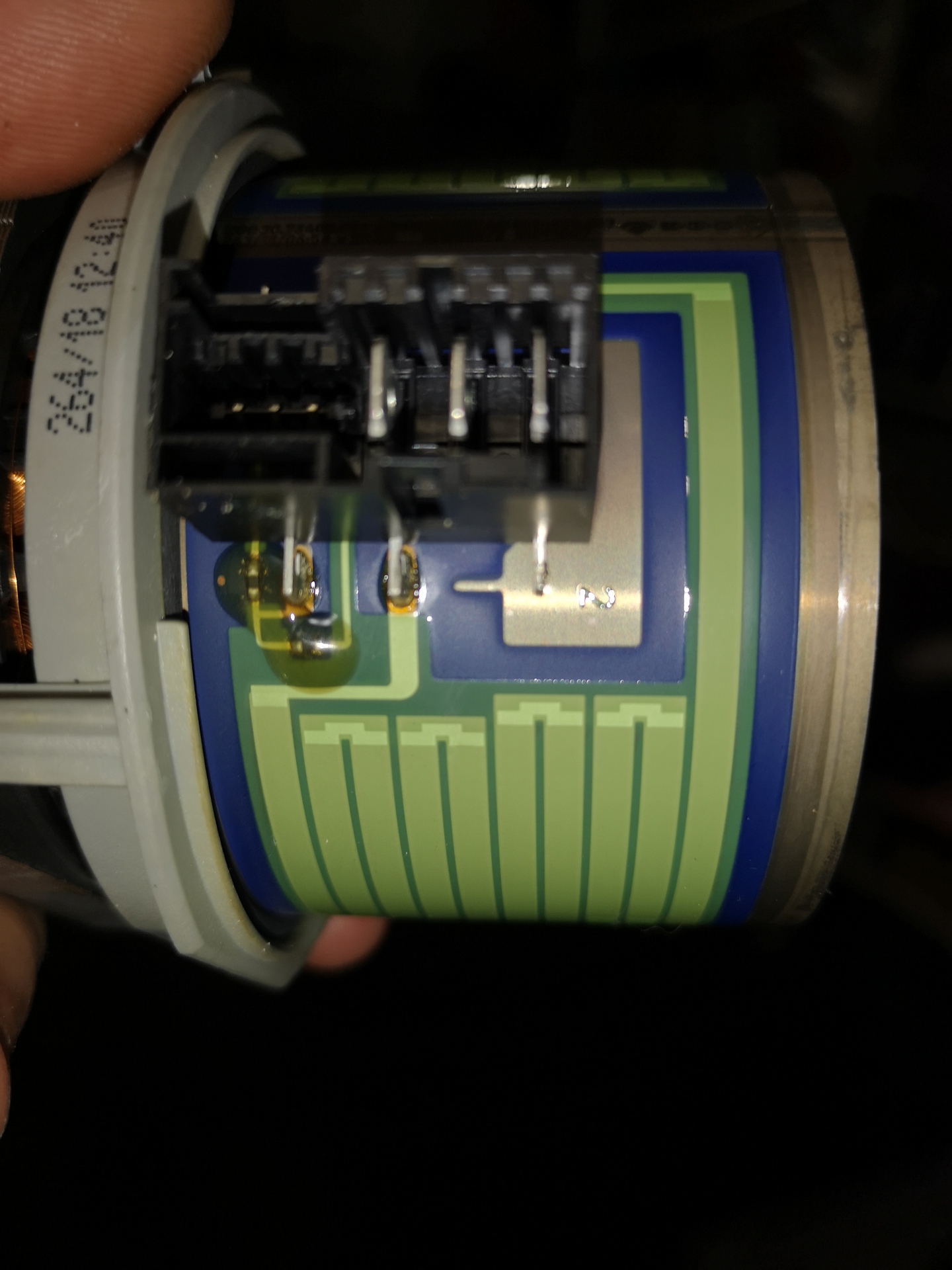

Van egy 10+ éves Siemens mosogatógépünk (se24e258eu/26), ami pár hónapja elárasztotta a konyhát, mert nem engedett le belőle a víz. Szerelő szerint az úszószenzor nem jó, és nem javítható, mert nincs már hozzá alkatrész. A szűrő tiszta, alatta a propeller mozgatható, a szennyvízcsövekben sincs dugulás. A gép aljába nem folyt be víz. Reseteléskor rendben szivattyúz, viszont a programoknál különbözőképp viselkedik.
1. 45°c gyors program: elindul, hamarosan világít a csap jel, de nem áll le a gép (így lett minden csupa víz legelőször is)
2. Áztatás: el sem indul
3. Auto 55-65°c: elindul, de kevés víz beengedése után csap jel és nem folytatja (belül kevesebb víz van, mint a 45-ösnél)
4. 50°c: na ez érdekes, pár napja próbáltuk, akkor elindult, fél óráig hagytuk menni (amúgy 140 perc), de leállítottuk, mert nem volt idő végigvárni. Ekkor nem állt benne víz, működött úgy, ahogy látszólag kell, kicsit optimisták is lettünk. Viszont tegnapi újra próbakor ugyanúgy csap jel 2 perc után, szerencsére ez is leáll, de áll a víz belül.
Szóval vagy el sem indul, vagy kevesebb-több víz beengedése után gyúl ki a piros csap fény. Aquastop van hozzá.
A szerelő az úszószenzor alatt az úszó/safety system aljában lévő mikrokapcsolóra gondolhatott? (sajnos én nem voltam vele jelen) Más videóban láttam, hogy hasonló problémakor a vízátfolyás érzékelőt(?) cserélték, ami rendbe hozta. Eleinte gondoltam rá, hogy lehet a mágnesszelep a baj, de végül is kifele-befele megy a víz (resetkor folyik ki szépen, hallani a szivattyút rendesen).
Nem vagyok szerelő sajnos, de szeretném javítani, mert egyébként egy nagyon szépen karbantartott és masszív gép. Remélem tudtok segíteni.
(#) Dino71 válasza strixaluco0508 hozzászólására (») Júl 14, 2024 /
Az átfolyásmérőt kellene megvizsgálni A bemenő víz útjában van és megy tovább a labirintusba.
Baloldalt a alul a hátsó sarokban van. A csatlakozója szokott eloxidálódni. És igen az úszókapcsoló mikrokapcsolója is szokott kontakthibás lenni. Keress egy rendes szerelőt. Ezt a gépet megéri gatyábarázni. Az elektronikája is szokott rosszalkodni ha x2 es tápkondival van megoldva emlékeim szerint.

(#) strixaluco0508 válasza Epu2 hozzászólására (») Júl 17, 2024 /
Pontosítanék, az ajtón keresztül folyt ki a víz. A gép alatti rész teljesen száraz volt, csak a belsejében gyűlt fel a víz, és megadta magát a tömítés az ajtónál.
(#) strixaluco0508 válasza Dino71 hozzászólására (») Júl 17, 2024 /
Köszi az ábrát! Erre gondoltál, amit fotóztam? Hogyan tudom megállapítani, melyik a gond? Vagy cseréljem ki mindkettőt?
(#) Dino71 válasza strixaluco0508 hozzászólására (») Júl 18, 2024 /
A narancssárga csatisra sokszor csak kontaktos a csatlakozó. Azt próbáld először. Aztán ha nem gyógyul meg akkor kiszeded és van benne egy reed cső, azt cseréled de lehet, hogy már mechanikusan kopott és nem forog a mágnes benne, vagy el van koszolódva. De az is lehet, hogy a labirintus el van vízkövesedve és nem megy át rajta a megfelelő vízmennyiség, hogy forgassa és jelt adjon.

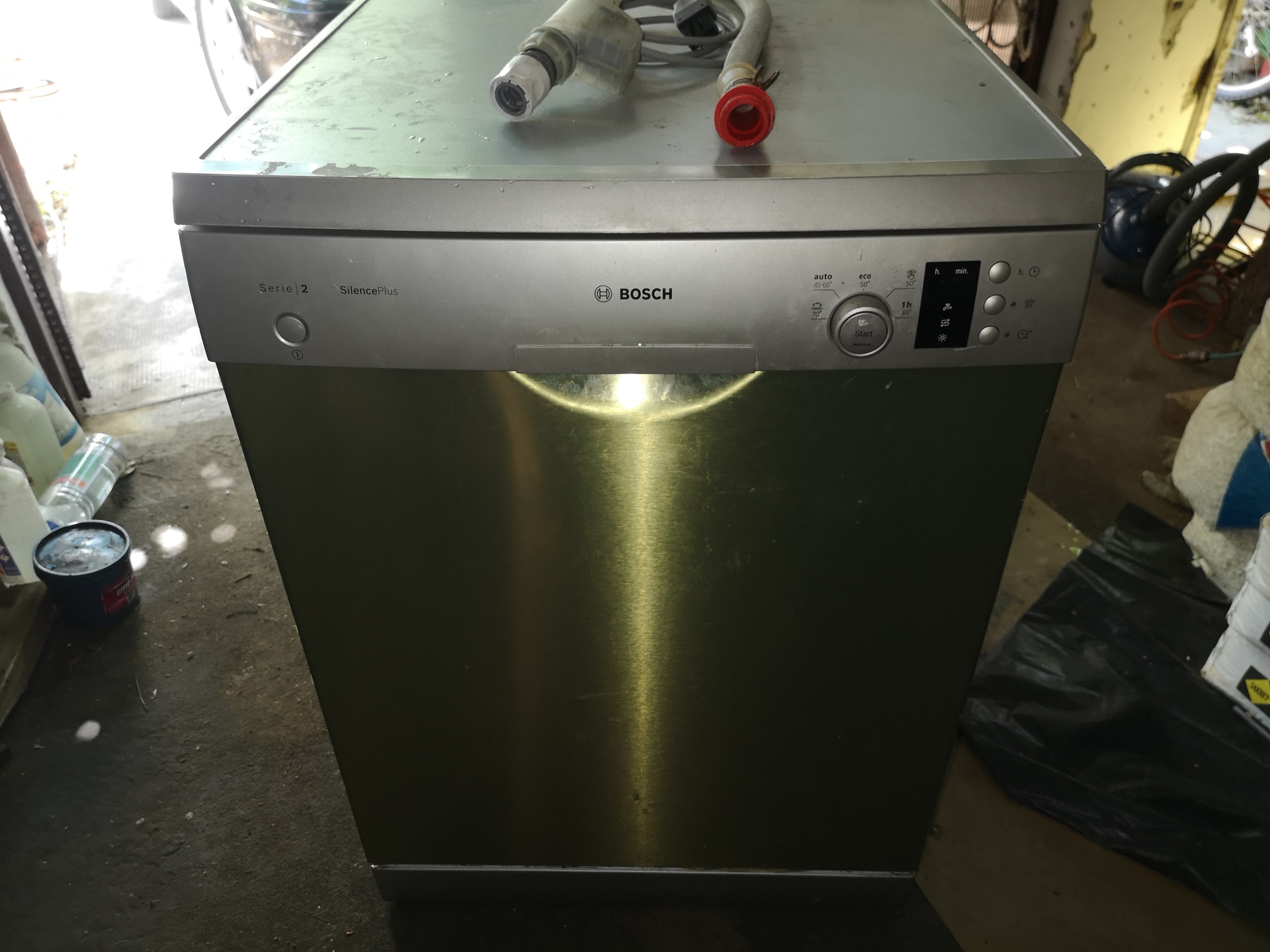

(#) cesar444 hozzászólása Júl 27, 2024 /
Köszöntök mindenkit.
Még mindig e01 hibakoddal birkózok.
Ha valaki tudna megoldást ujj panelen kívül nagyon köszönném.A gép Bosch sl6p1b
Andras
A hozzászólás módosítva: Júl 27, 2024
(#) zolika60 válasza cesar444 hozzászólására (») Júl 27, 2024 /
A reléket vizsgáltad már a panelen?
(#) cesar444 válasza zolika60 hozzászólására (») Júl 27, 2024 /
A relék ok,
(#) cesar444 válasza cesar444 hozzászólására (») Júl 27, 2024 /
Viszont azt nem tudom a motorok 220v.probalhatok e. Külön.
És a vissza térő fehér zarolap vissza áll e magától.
Azt nem tudjátok szerviz program külön indítható e.
Köszi.

(#) strixaluco0508 válasza Dino71 hozzászólására (») Aug 18, 2024 / 1
Köszi a segítséget, múlt héten kicseréltem, azóta már lement pár mosás, úgy néz ki, rendben vagyunk.
