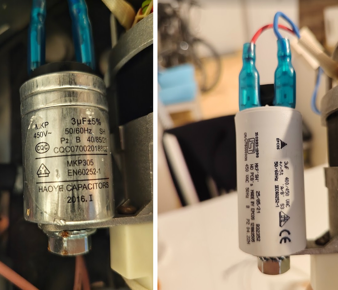

(#) gecsek válasza Dino71 hozzászólására (») Aug 27, 2024 /
Ez megvolt.
Tehát alap hiba az volt, hogy nem spriccelt bent a gép, csak búgott, de végig ment a program, a végén a vizet is kinyomta.
Az eredeti kondi 3µF 450 V-os volt, de multiméterrel megmérve 0,3 µF értéket mutatott, azaz tizedértékét a kelleténél, így kicseréltem egy új 3µF 450V-osra. Direktben, kiszedett állapotban kipróbáltam a motort és működött.
Betettem a gépbe a motort, és teljesen olyan, mintha a keringető szivattyú nem a gépben keringetné a vizet, hanem kinyomná a lefolyón (majd újratölt, majd megint leenged valamennyit, majd megint újratölt, aztán 4-5. alkalom után sípol és leáll).
A csatolt képen van az eredeti kondi fém házzal és a cserélt kondi fehér házzal. A pumpa típusa: yxw50-2F-2(l), a pumpa előtti rész száma: B30-6A
(#) Dino71 válasza gecsek hozzászólására (») Aug 27, 2024 / 1
Ebben víz váltószelep nincs így csak a ker.szivattyú Járókereke maradt, vagy lenyalódott a menet amivel rögzítve van a tengelyre, vagy szétesett. Azt ellenőrizd még.

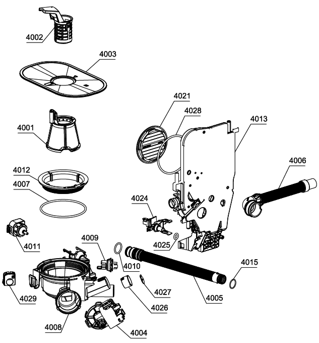

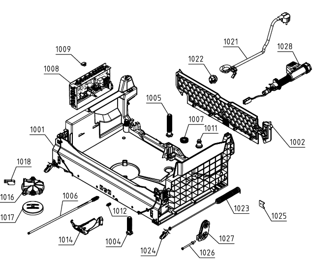

Hello! Ezzel a típussal volna nekem is gondom (Gorenje GV64160).
F12 hibakód, ami vízbemeneti hibára utal.
Betáp szűrő tiszta, biztonsági szelep működik.
Emiatt a hiba miatt egyszer már volt szervízben (kb 1 éve) de újra visszatért ugyanaz a hiba és előre láthatólag 1 hónap a várakozási idő.
Gondoltam kitakarítom a labirintust. De hogyan kell kibányászni?
(#) Dino71 válasza DisziG hozzászólására (») Szept 18, 2024 / 1
Sajnos ennek igen melós kiszedni azt a labirintust. Le kell szedni az egész gép alját és utána tudod kiszedni azt a labirintust és ki kell savazni. Láttam már kollégától, hogy kivágta azt a szürke műanyagborítást és akkor hozzáférni. Én még nem vetemedtem rá ilyenre. de egy-két órát megsporól az ember vele.
