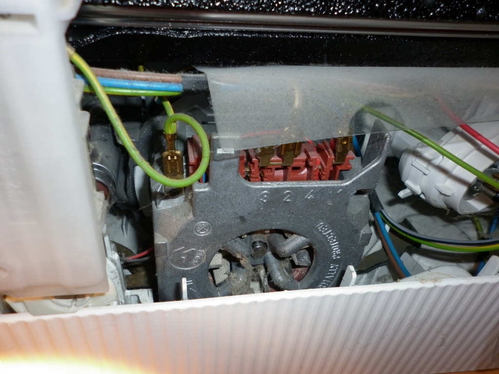

(#) freechat hozzászólása Nov 24, 2012 /
Ezt találtam az ajtában.
(#) botesz válasza freechat hozzászólására (») Nov 24, 2012 /
Ez egy mecahnikus prk.Keress a prk-on egy sima mágnes tekercset.2 vezetékkel!Ne téveszd össze a fém színű prk hajtó motorral!Ha nincsen rajt akkor klixonos az meg a gép aljában van.

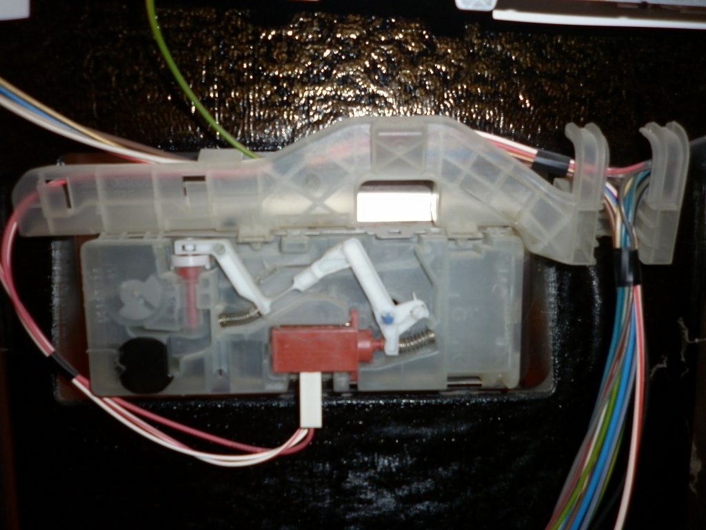

(#) freechat válasza botesz hozzászólására (») Nov 24, 2012 /
Szétszedtem, de csak az oldalát.
Itt egy csomó olyan rész van ami szerintem teljesen vízköves.
Közben keresem ezt a klioizét, de nagyon nehéz szétszedni
Pont a másik oldalát kellett volna leszedni jobb oldalon ott lesz hátul az átfolyós vízmelegítő ott kell lennie!Amúgy igen egy "kicsit"trutyis.

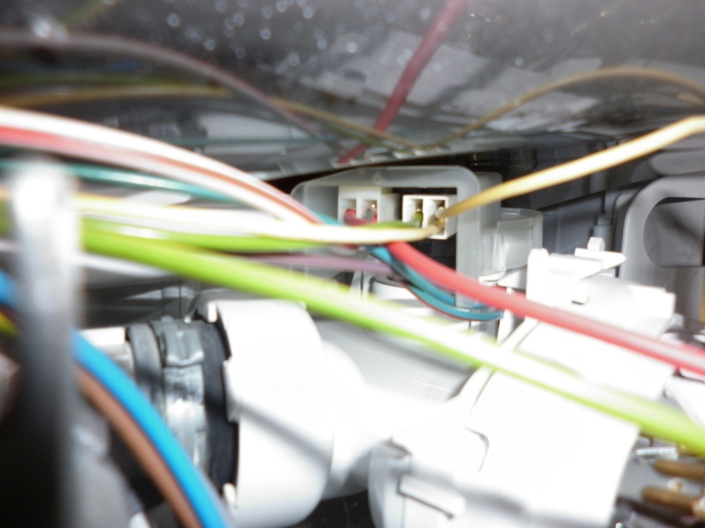

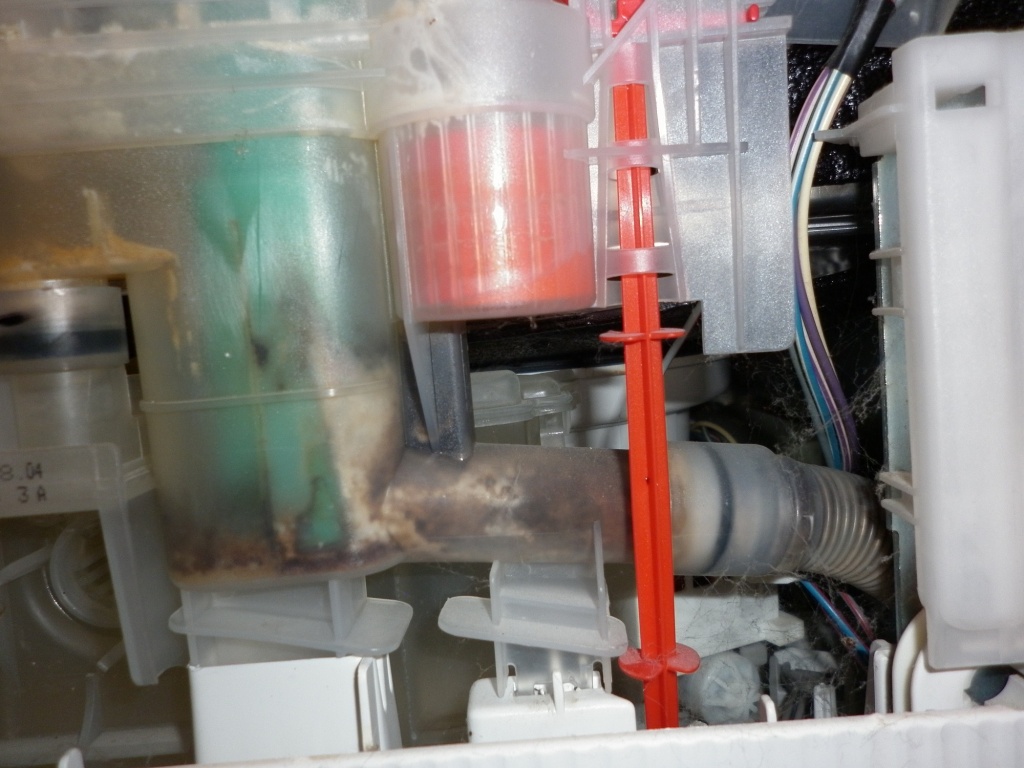

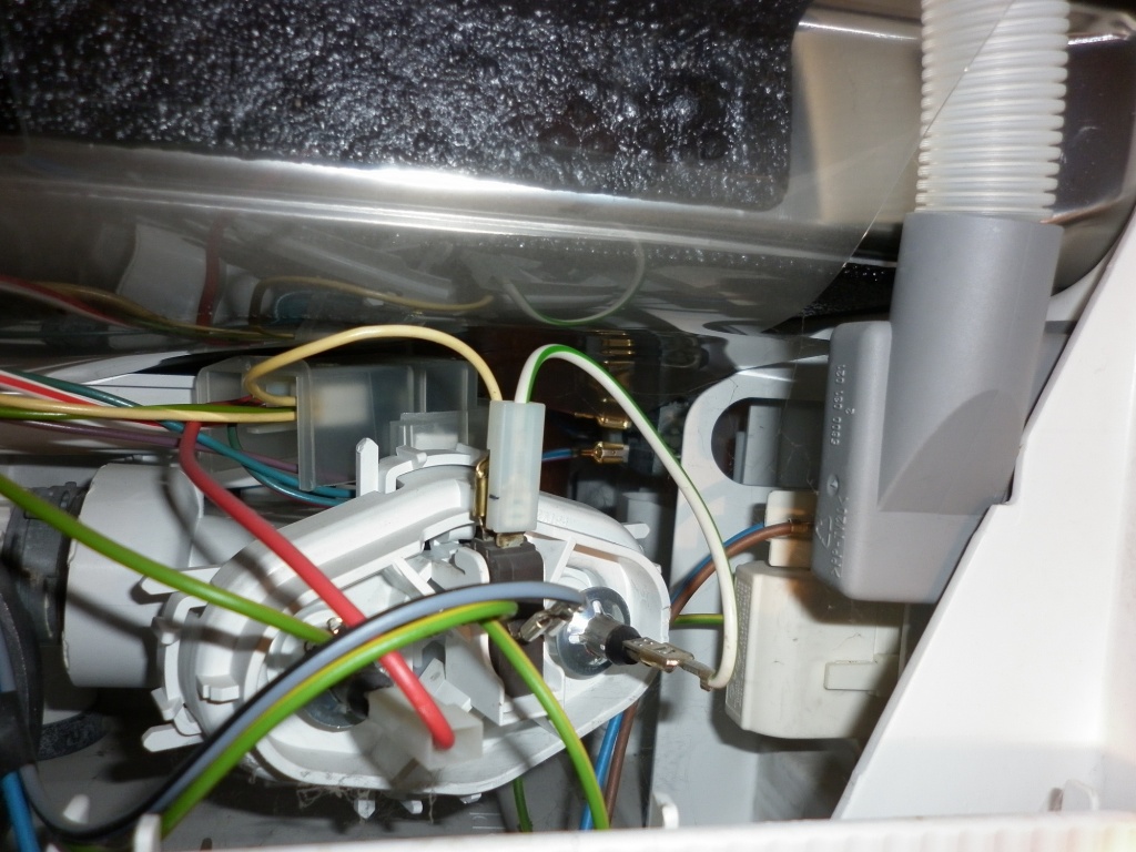

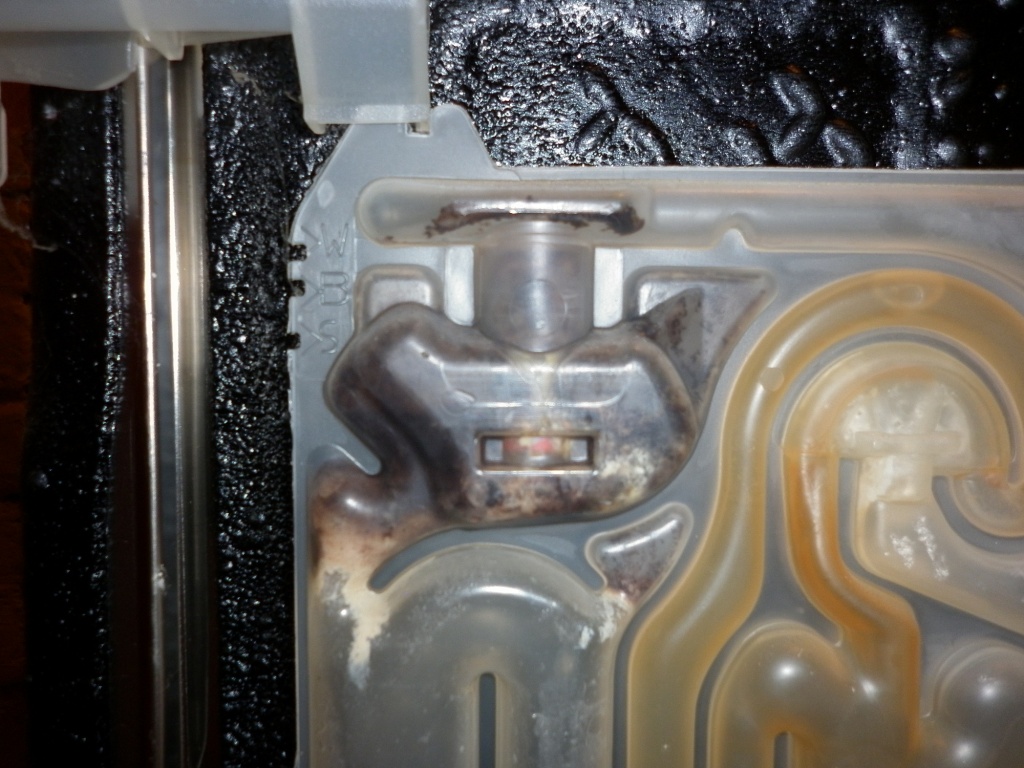

A jobb oldala:
(Ennél jobban nem merem szétszedni, félek nem tudnám újra összerakni)
Itt jön az hogy méricskélünk!A fűtőszálat mérd ki és a klixont.Amúgy nagyon könnyen hozzá lehet férni.Hátul találsz a műanyag és a fém találkozásnál 1-1 csavart és elöl is a műanyagnál kén elenni 1-1 db nak. után az alján kiakasztod a 2 db rugót és le is jött az alja!!
Te látod a képeken valamelyiket?
Ennyire sajnos nem megy a dolog, nem igazán ismertem fel sem a fűtőszálat sem a klioxot.
Elöl le tudtam venni a fémet, de hátul csak az egész hátlapot lehet.
