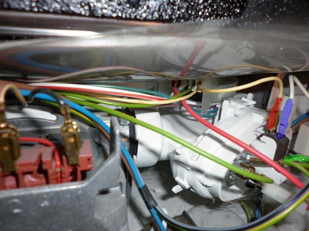

Nincs mit.A fűtőszálat és a klixon is rajta van a képen.A fűtőszál az ami abban a műanyag "rúdban" van 2 fém csatival a végén.A klixon pedig ennek a tetjén 4 vezetékkel(ha jól számoltam).A tisztítása sem nehéz lehet kapni külön mosogatógép tisztítót.De ha mindenképp le akarod cserélni hát cseréld de azért én szólok: a ami gépek egy határ.......Még 2 évet sem bírnak ki nem még 8 at.

Tulajdonképpen hol is piszkos?Belül a mosogatótérben?
(#) freechat válasza botesz hozzászólására (») Nov 26, 2012 /
Itt láthatod.
2. és 3. kép
Ez a másik oldalán van, gondolom itt variál a vízzel.
Nagyon durván vízköves nálunk a víz (vagyis sok-sok vízkő rakódik le mindenre) és erre is gondoltam, hogy egyszerűen eltömődött a csöve.
(Amúgy még nem szereltem össze, mit kéne megmérnem? )

A másik oldalon a fűtőszál tetején lévő(P1040373.JPG n látszik)hőfokszabályzót és magát a fűtőszálat.

A klixonnál zárt állapotot kell mérned a 2 csati mind a 2 vezetéken.A fűtőszálat szakadásvizsgálóval mérd ott vezetést kell mérni.Illetve van a fűtőszál kapacsi közt egy mikrokapcsoló.Ott kikapcsolt állapotban szakadást kell mérni.

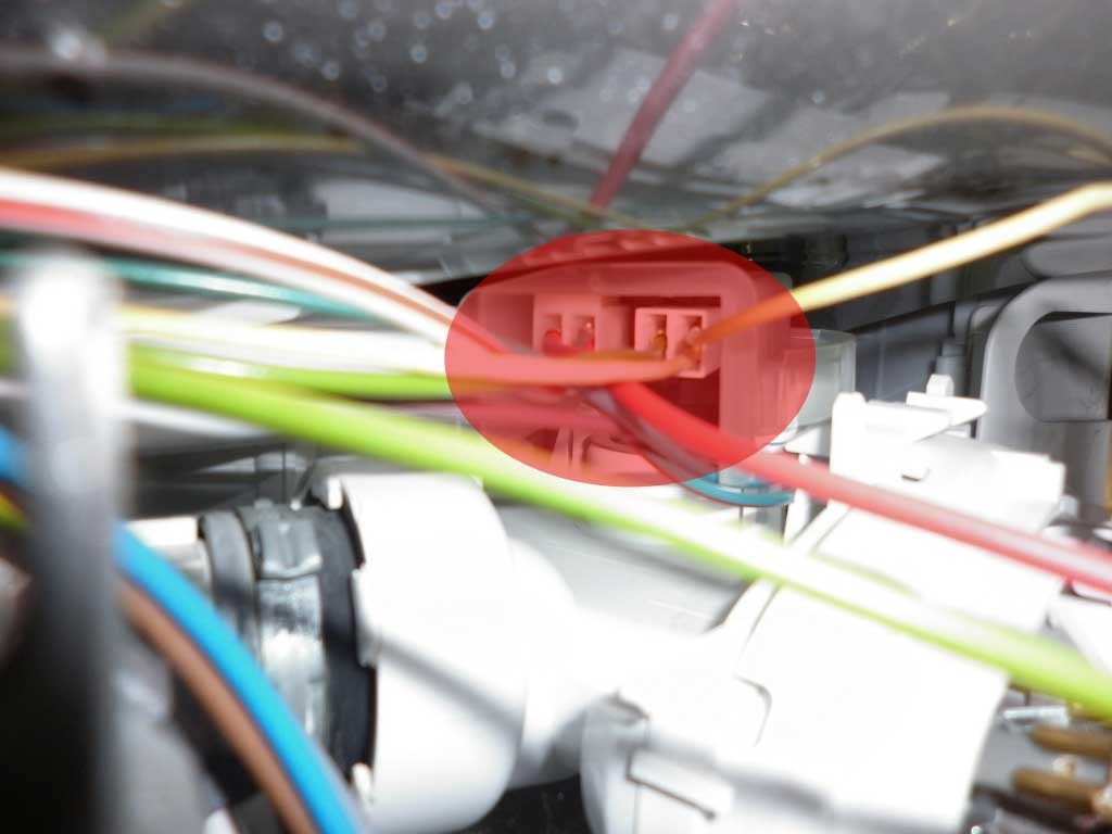

EZ lenne a klixon amit pirossal megjelöltem? (Ha igen akkor melyiket mérjem melyikkel?)
(#) botesz válasza freechat hozzászólására (») Nov 26, 2012 /
Igen az az.A csati egyik szélén lévő vezetéket a másik csati másik szélén lévő vezetékkel kéne megmérni a mellette levőt meg ugyanúgy.Vagy fordítva.Kicsit hülyén írtad de remélem érthető.
Ok, az eredmény:
Balról jobbra így vannak, hogy
P-K | (Z)-S
(vagyis piros, kék, zöld sárga).
A bal oldali P-K össze van kötve.
A jobb oldalon a P-S és K-S párok szintén, de a Zöld sehova sincs kötve.
(Vagyis a jobb oldali csatlakozó bal oldali vezetékét hiába érintettem bárhova)
