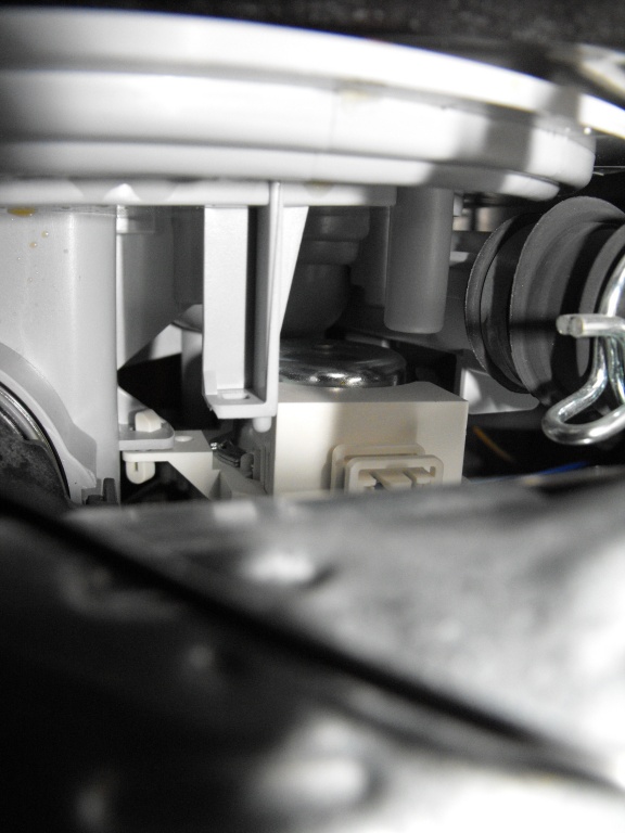

Az NTC az a műanyag tartályban van középen.Ellenőrzése egyszerű kiveszed és melegítésre csökken az ellenállása.Amit a bal oldalon lefotóztál az az átfolyásmérő.Mikor megáll a program akkor nem ad hibajelzést?A fűtőszál tetején van egy hővédelem ha jól látom. Azon alap esetben vezetést kell mérni.

de megy a víz és nyomja a a karokon át az NTC viszont nincs a képen ugye?
átfolyás mérőt hogy lehet ellenőrizni?

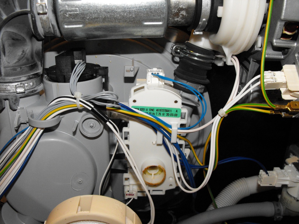

Hello botesz. Most az NTC-t keresem. Kaptam egy szervízrajzot egy másik Whirlpool mosogatógépről mérendő adatokkal együtt. Az kellene nekem melyik az NTC? Nincs egy képen se rajta? Honnan csináljak még képet? Csatolom a szervízrajzot hátha más is hasznát veszi. (egy baja van ,hogy Spanyolul van, talán)
Whirlpool.PDF
(#) Moszy01 válasza botesz hozzászólására (») Dec 16, 2012 /
Na ezt nem tudom mi lehet. Ami a kép közepén van. Megy rá 2 kábel. A többi részt nagyjából beazonosítottam a rajz alapján. Kivéve az NTC-t.

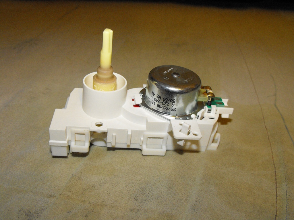

Amit a 2. képen küldtél az az aqua sensor.Az előző képen nem létszik semmi a szervízrajzot még megnézem.

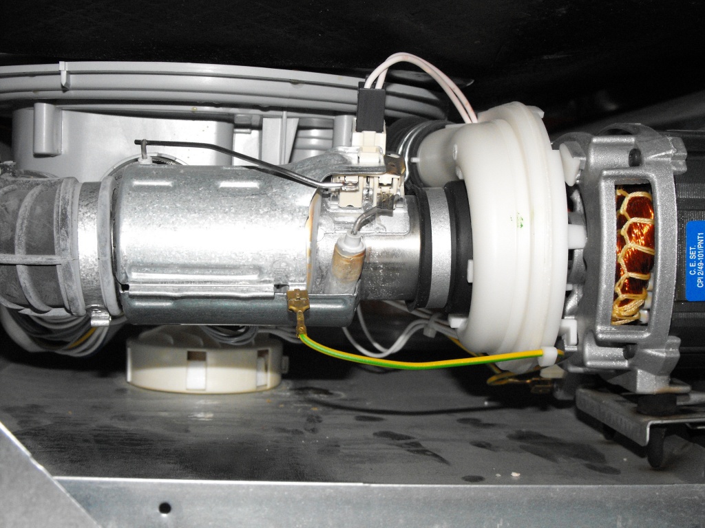

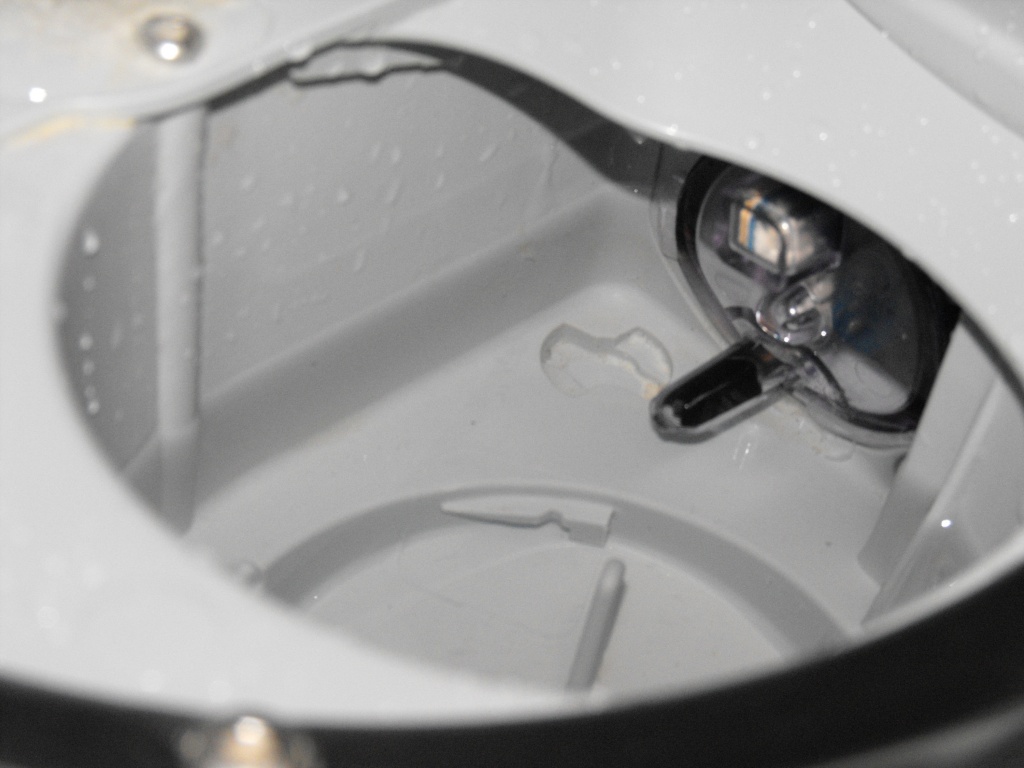

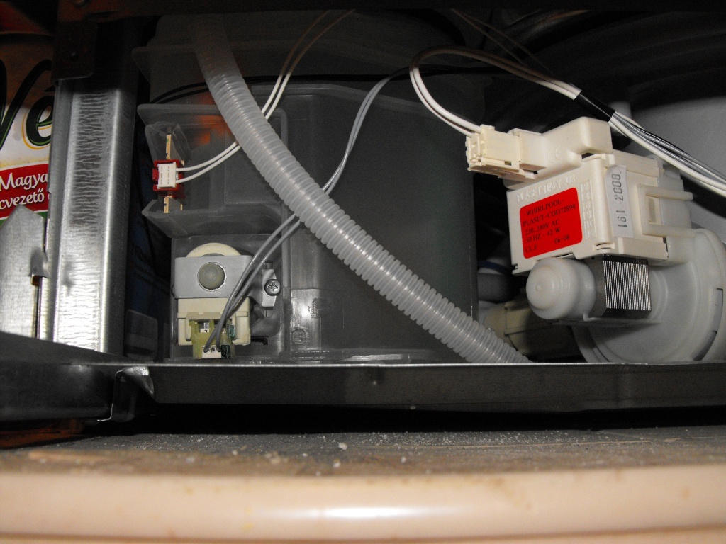

Megnéztem.Elég bonyolult a készülék oldaláról alul csinálj képet vagy ha a víztartályban nincs víz vagy csak kevés fordítsd hátra és szedd le az alját.
Csináltam 2 képet alulról.
(#) botesz válasza Moszy01 hozzászólására (») Dec 16, 2012 /
Középen azt a nagy fehér elemet nézném meg abban fogsz találni valószínűleg egy motort ami a benne lévő vízelosztó tárcsát hajtja.Azt lehetőleg ne piszkáld.Viszont érdemes leszedni azt a részt mert arra nem egy csatlakozó megy.Hiába ilyen modern whirlpool t még nem javítottam.
Ez csak a motor meg a kihajtása.
