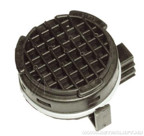

(#) zsola71 hozzászólása Máj 30, 2013 /
egy hete lett kicserélve de ugyan az a baja mint előtte
ezt cserélte
(#) botesz válasza zsola71 hozzászólására (») Máj 30, 2013 /
Ebből általában az szokott következni hogy nem ez a baja.
3 hete jelentkezett ez a probléma,jött a szerelő bácsi kivette ezt a membrán akármit szétpattintotta es lemosta a kis dzsuvától,jó lett de csak 3 hétig
Akkor szedd szét Te is és nézd meg hogy mi van benne.
kicserélte már vadi újra és továbbra sem jó,őt meg azóta nem lehet elérni.

(#) zsola71 hozzászólása Máj 31, 2013 /
Nem csepeg semmi,teljesen száraz minden belül.
Azt mondjàk nálam okosabb emberek hogy az áramlàs szabályzóval van a gond.
Azt hol találom a gépbe?
(#) botesz válasza zsola71 hozzászólására (») Máj 31, 2013 /
Őőőő ezt kérdeztem hogy literszámlálós vagy membrános...Ezek szerint mindkettő de nem hinném..Ha van akkor a víz bevezető cső végén van a gépen belül.

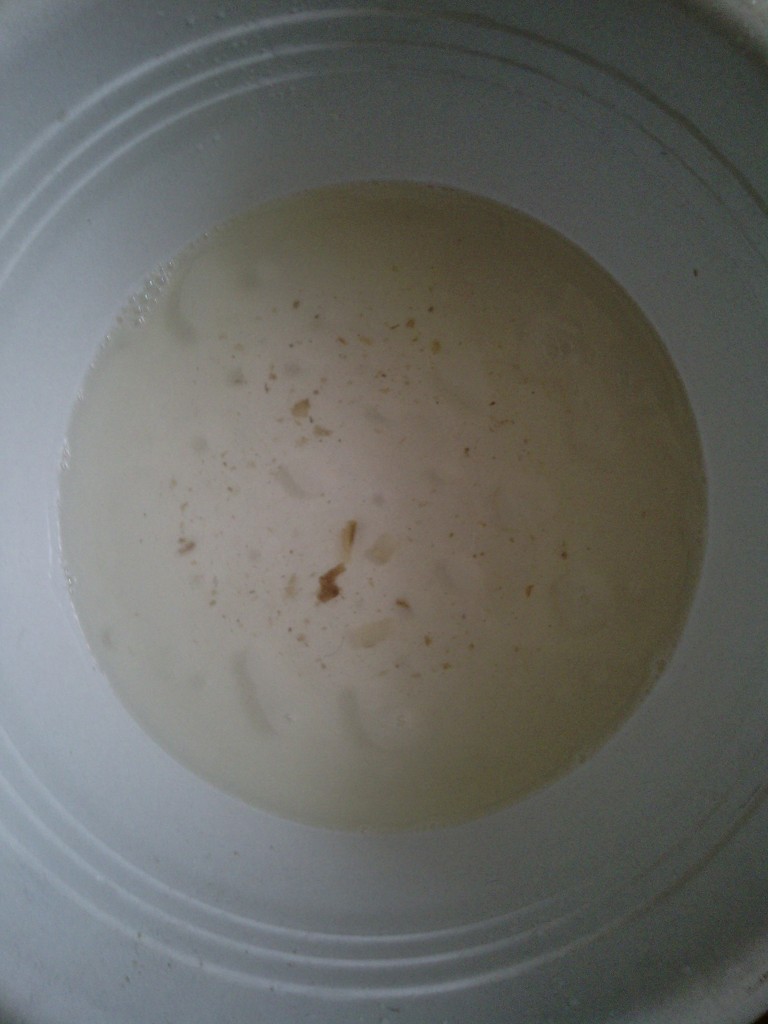

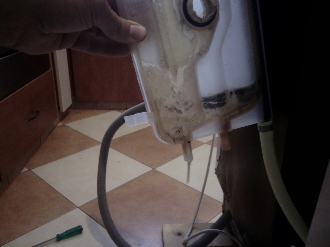

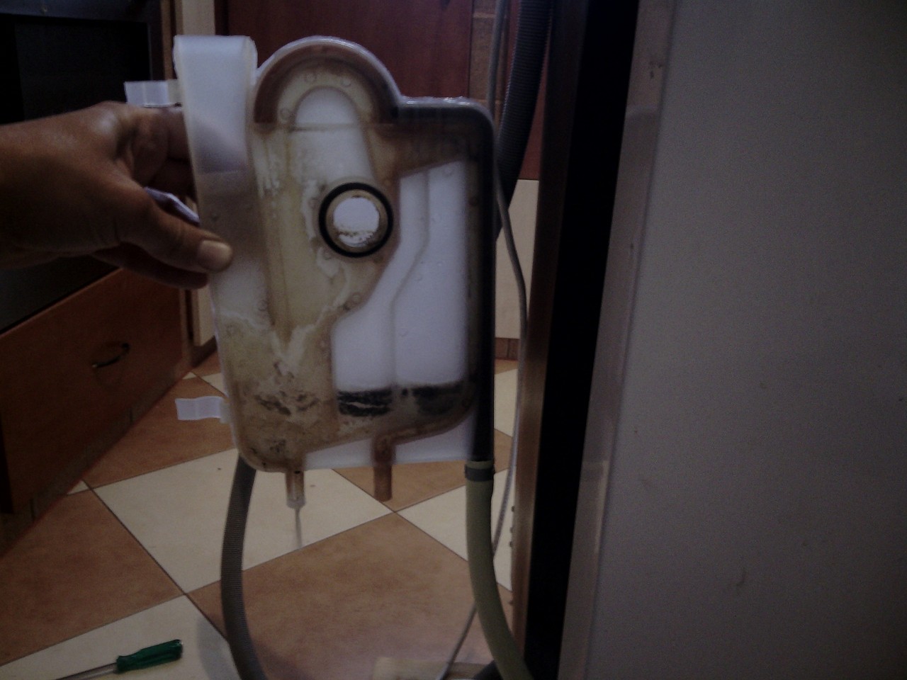

(#) obszidian hozzászólása Jún 6, 2013 /
Üdv mindenkinek !
A néhány hete szétszedett gépemről ;ég nèhány kép tanulságként. Ilyen trutymót takarìtottam ki vìzbejövő tartálybòl . És egyben megkérdezném , hogy ez a dzsuva milyen problémát okozhat a működèsben ?
a fotók
