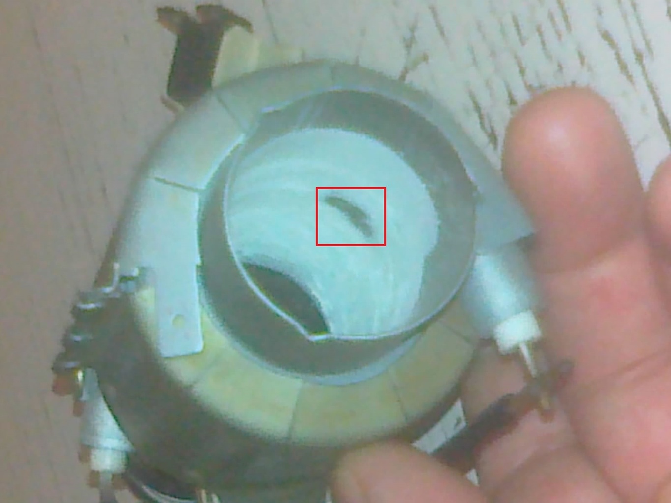

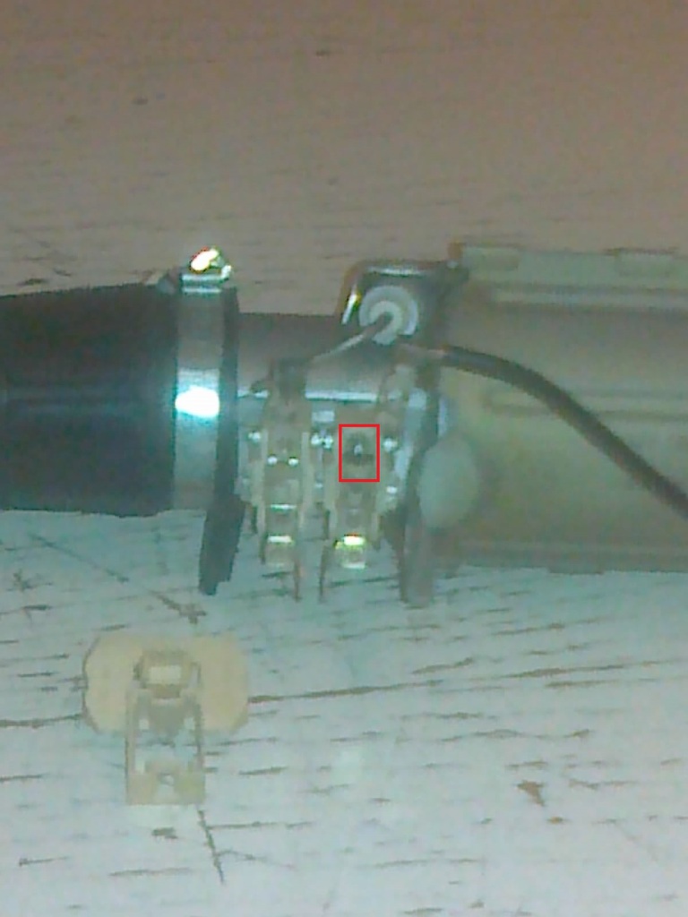

(#) ayala hozzászólása Márc 14, 2014 /
Sziasztok! Orion ODE-712 nem melegitette a vizet. Kiszereltem a fűtőbetétet, amin megtaláltam a hibát.
A betéten lévő valamilyen kapcsoló egyik fele beégett, nem tudom a nevét, ha megmondod megköszönöm.
A kérdésem, meg kell vennem az egészet egyben, vagy kapok ilyen kapcsolót külön valahol, ha igen akkor hol?
A cső belsejében levő fehér anyag mi? Vizkő, vagy valamilyen védőbevonat? Van rajta egy folt lehet az a hiba oka?
A választ előre is köszönöm.
(#) botesz válasza ayala hozzászólására (») Márc 14, 2014 /
Szerintem kapsz hozzá külön is nem kell az egészet megvenned.

(#) ayala válasza botesz hozzászólására (») Márc 15, 2014 /
Kérlek mond meg a nevét a kapcsolónak, mert nélküle nem tudok keresgélni, hogy hol kaphatnék. Köszönöm.
(#) botesz válasza ayala hozzászólására (») Márc 15, 2014 /
Nem tudom mi a pontos neve de szerintem valami hővédelem vagy túlfűtésvédelem lehet.
