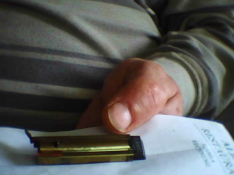

osi kivettem a szénkefét és kisebb mint egy centiméter küldök egy fényképet róla és a számát a száma:
2903 L94MF7
A száma nem érdekes, csak a mérete. Nem tudom Kistormáson van-e mosógép alkatrész, de Szekszárdon biztosan kapsz minta alapján. Nekem szerencsésebb a helyzetem, mert itt sok ilyesmivel foglalkozó üzlet van.Például:

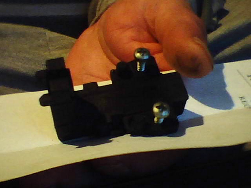

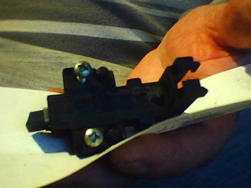

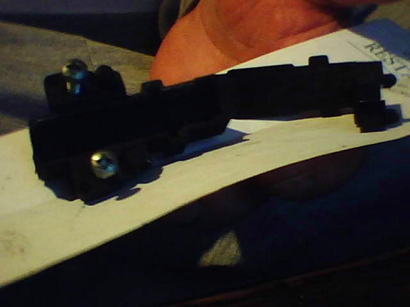

A műa. résszel együtt kellene a kép.
Egyébként ez már csak rajzolni jó
osi lefényképeztem több oldalról
köszi
