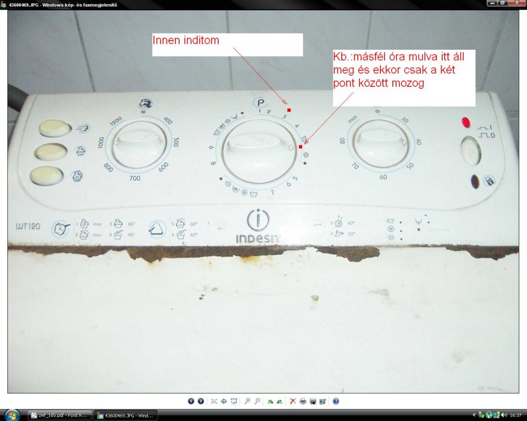

Összeházasitottam két gépet,most mos,de a programkapcsoló meg sem moccan!
Csak egy állásból hajlandó elindulni/a 3-asról/
Ja és semmi hibakódot nem pillog!
Látott már valaki ilyet?

(#) gaga1 válasza zolika60 hozzászólására (») Dec 13, 2011 /
Ezt szépen megcsináltam,de valószinű panelhibás a gép,mert 2 motorral is ugyanazt a hibát pillogta.
indesit wt 102,és wt 120-as csodagépekről van szó.
Látszatra teljesen egyformák,ezért gondoltam,hogy csereberélem az alkatrészeket.

(#) gaga1 válasza lukovicsek hozzászólására (») Dec 14, 2011 /
Este még teszt alatt volt és konkrétan én sem tudtam mit csinál.
Gyakorlatilag mos,öblit,centrizik,csak elég hosszan és csak a választógomb 3-as állásában hajlandó elindulni.
Amannyiben máshonnan akarnám inditani,akkor tekeri magátkörbe.
Egyébként programkapcsolót és motort cseréltem valamint még fűtőbetétet!
Utóbbit egyébként lehet ugy tesztelni,hogy egy az egyben rákötöm a 220V-ra?
(#) lukovicsek válasza gaga1 hozzászólására (») Dec 14, 2011 /
Itt nem a fütőbetéttel van gond hanam valószínüleg a pr.kapcsolóval, nem mindegyik használható egymáshoz, amugy azt miért is cserélted?
még valami , amikor más programra teszed és rá kezd forogni akkor nem a 3-nál áll meg??
A programkapcsolót azért cseréltem ki,mert a másikkal is ugyanazt csinálta,gondoltam a csere majd segit.Igen a hármasnál áll meg forgás után is.
Ez a jelenség akkor van ha a gép nem fejezte be a programot és egy uj programot akarnak elinditani rajta , és ugy is visszamegy a be nem fejezett programhoz hogy befejezze.
Elvileg törölni kell a programot vagy megvárni mig teljesen lejár, rákell forditani a kapcsolót a végére a piros pontra, többnyire igy van de nagyon sok tipus van, és egy párat pislog a led és leáll a mosó gép aztán valaméknél még az ajtót is muszály kinyitni. Ha igy is körbeforog akkor valami más baj van.
Laci!
Ezt a programtörlést ha átvennénk mégegyszer,én nem látok ezen piros pontot sehol.Mindjárt csinálok róla egy képet,ha azon megmutatnád,hogy hova is állitsam!
Egyébként amikor befejezi,akkor a felső lámpa folyamatosan pillog.
Hát neked más szinü de ott van a centri jelzés után.
(#) osi válasza gaga1 hozzászólására (») Dec 14, 2011 /
Fekete pőtty(ök) a progik végén.
Arra tekerve (bármelyikre) törli (jó esetben) az éppen futó programot = gyors villogás.
Kettő között nem szabadna megálnia, a csigabigáig kéne mennie.
Szerintem nézd meg a proramkapcsoló paneljét és az forgó érintkezőt.
Ha az elektronikát is cserélted az csak akkor jó ha mindkét gép ugyanazt a programot csinálja a programkapcsoló azonos állásában.
(#) gaga1 válasza osi hozzászólására (») Dec 14, 2011 /
Programtörlés mostmár megvan,köszi!
Most 4-esről is elindult,azonban a 8-asról centrizéssel kezdett volna. A 7-esen viszont meg sem mukkan.
(#) gaga1 hozzászólása Dec 14, 2011 /
Megoldódott a probléma,visszaraktam az eredeti programkapcsolót és lám müködik.
Köszönöm mindenkinek aki hozzászólásával terelgetett,segitett!!!!
