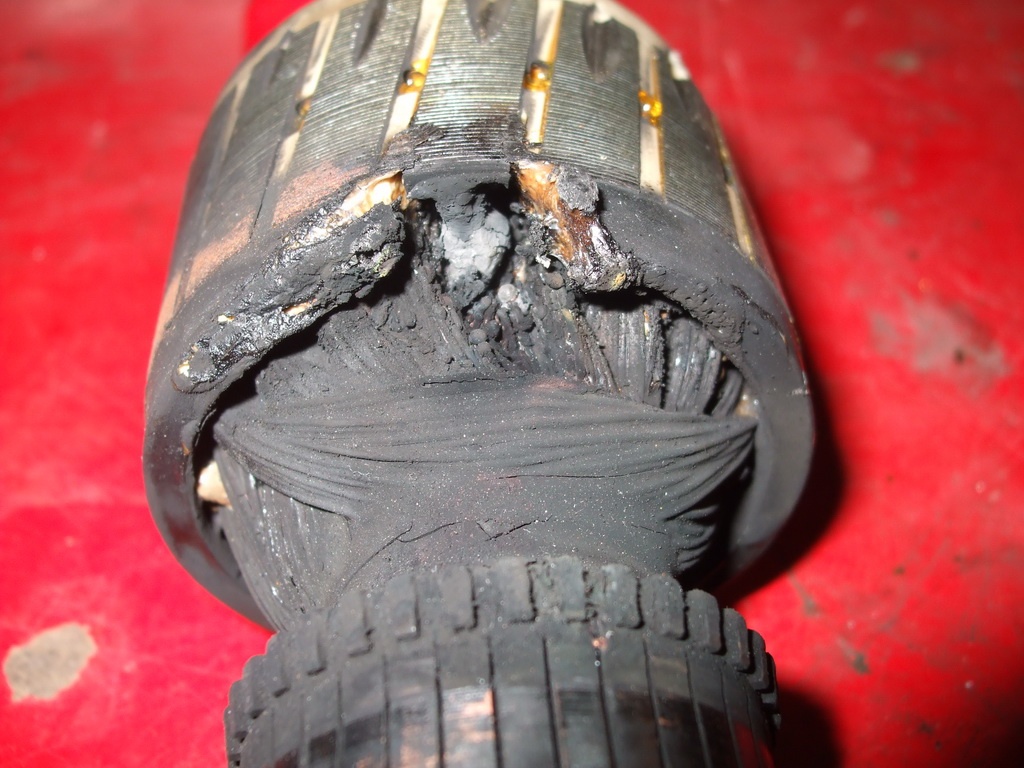

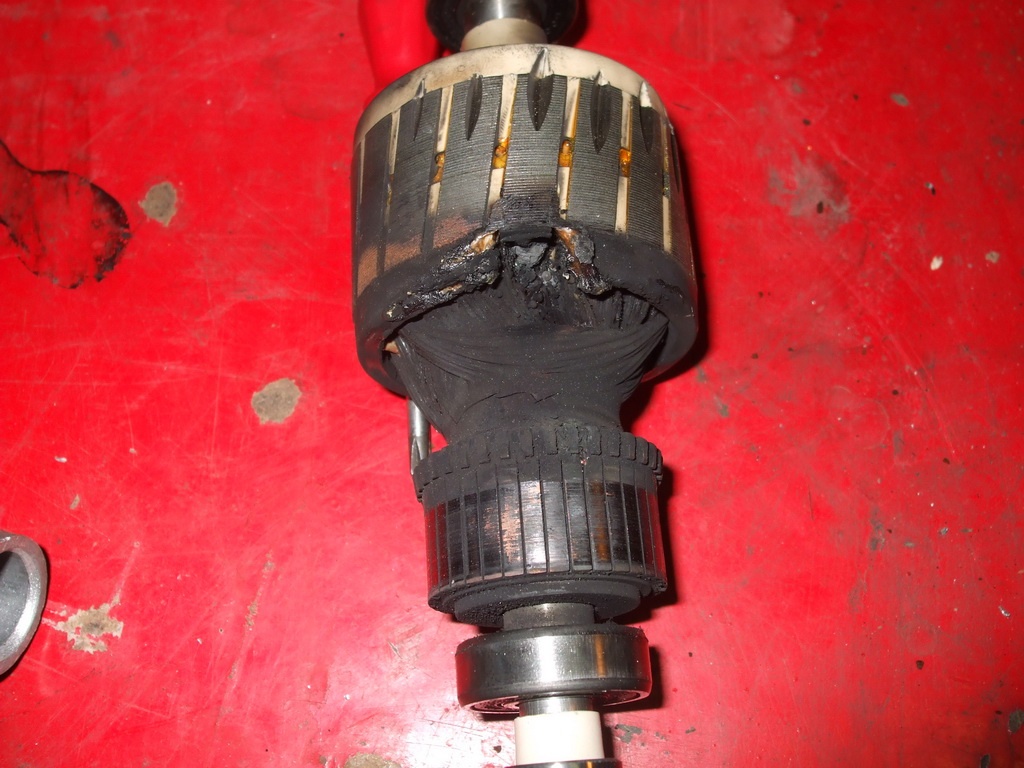

Üdv mindenkinek.
A képen egy INDESIT mosógép forgója látható, nem szakszerű szénkefe csere után.
Egy fordítva berakott kefe, vagy egy rossz kollektor is eredményezhet ilyet.

(#) zolika60 válasza zoz11 hozzászólására (») Dec 5, 2012 /
Hogyan lehet fordítva berakni a szénkefét?
(#) botesz válasza zolika60 hozzászólására (») Dec 5, 2012 /
Nagyon egyszerűen. 1x nekem is sikerült de szerencsére észrevettem és megfordítottam.

(#) botesz hozzászólása Dec 5, 2012 /
Sziasztok!Valaki tudna esetleg ötlettel szolgálni hogy mivel szokták a kommutátor közöket kipucolni?Mert visszakaptam a forgórészt de a közök helyét alig látni rajta.Mert én úgy tudom hogy fűrészlappal szokták ezt csinálni de ide nem is tudom hova rakni mert teljesen tele vannak a közök a maradékkal amit leszedtek róla.Ehhez kéne egy kis segítség.Előre is kösz mindenkinek!!

(#) botesz hozzászólása Dec 7, 2012 /
Sziasztok!Sajnos rossz híreim vannak..... Megkaptam a felszabályozásról a motort kihúzogattam alaposan a közöket összeraktam és bekapcsoltam 600 as centrire......Kattant a relé a motor búgott egy kicsit majd hirtelen felpörgött.....ezt 2x megcsinálta majd kikapcsoltam és ékszíj nélül ugyanezt....szépen föl is ment 600 ra de eléggé ingadozott a fordulat aztán hirtelen megállt majd pár másodperc múla hirtelen megindult és ment még egy 5 másodpercet amikor meguntam és lekapcsoltam.....és ekkor kezdtem érezni azt az égett büdös műanyag szagot.....gyorsan lekaptam a hátulját hát dölt belőle a füst a motor meleg volt. Szeintem az elektronika túlélte hiszem ment amikor lekapcsoltam. Neten láttam hozzá motort 6000 ért.Azt hiszem lecsapok rá.A motor akkor ezek szerint végleg kuka?

(#) zolika60 válasza botesz hozzászólására (») Dec 8, 2012 /
Azt hiszem igen. Eddig is forgórész zárlatos lehetett kicsit, de a rosszul érintkező szénkefék miatt nem füstölt el. Most, hogy megnőtt az áram elégett az a pér menet ami zárlatos volt.
