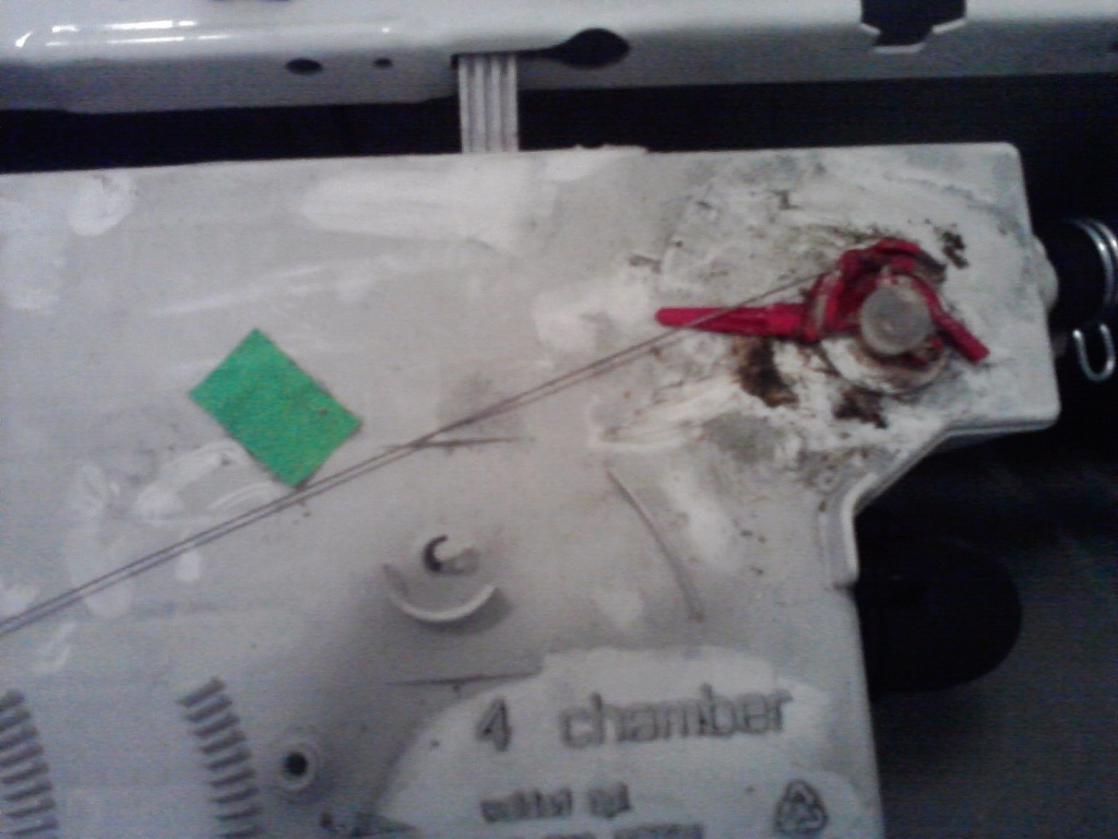

Van egy kis problémám a Whirpool FL 5103 automara mosógép mosószer adagolójának a tetején van egy piros alkatrész ahová becsatlakozik a program kapcsoló felől egy vékony bowden ami szabályozza a mosószer adagolást.
Mellékelem a képet.
A jobb oldalon a piros nyúlványból letört egy nagyon pici darab.
Ennek van valami jelentősége ?
Esetleg komplett mosószer adagolót kell venni, ha ez hiba ?
Előre is köszönöm a hozzászólásokat !
(#) joshi55 válasza hosszutoll hozzászólására (») Dec 9, 2012 /
Így kell kinézni tehát hiányzik a rugó is,ami vissza húzza.
(#) stenglt válasza hosszutoll hozzászólására (») Dec 9, 2012 /
Szia !
Arra a nyúlványra egy rugó csatlakozik ami visszahúzza a sugárcsövet. Úgy látom neked a rugó is hiányzik. Kis ügyeskedéssel meg egy rugóval javítható a hiba.
