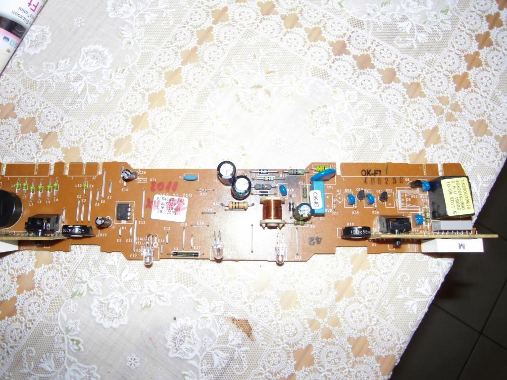

igy néz ki a vezérlő, hol van itt táp?
(#) apeet válasza botesz hozzászólására (») Jan 19, 2013 /
de még a belső világitás sem megy, az is erről kapja az áramot?
illetve a hátulján van egy doboz amiből megy a kompresszora és egyébb más helyekre a vezeték
(#) botesz válasza apeet hozzászólására (») Jan 19, 2013 /
Hülye kérdés lesz de ez nem egy hűtő?Mert nekem a googli csak hűtőt dobott ki.Amúgy a közepén van néhány azokat nézd meg ill. a szélén is van valami azt nem tudom hogy mi talán a trafója.Egyáltalán kap feszt a panel?
(#) apeet hozzászólása Jan 19, 2013 /
de, ez egy kombi hűtő ami teljesen digitális és ezért kérdezttem mi lehet a baj hátha egy ellenálás vagy valami hasonló, nem szeretném kicserélni mert 40 papír az ára
Hűtőnek van külön téma oda kéne a kérdést írni!Ott valószínűleg többet tudnak mondaniSzerintem először nézd meg kap e egyáltalán feszt a panel.
ok, köszi
