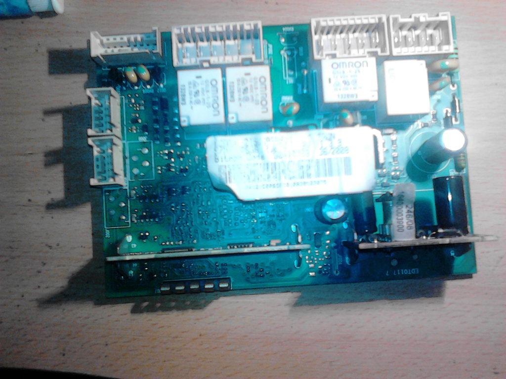

Laikusként ismét a Hotpoint WD 440 mosó- és szárítógép miatt kérek segítséget: meg se mozdul, egyetlen visszajelző sem világít. Kiszedtem a panelt, egy-két dolog gyanús. A panelt javították már (sőt a mosógépszerelő azt mondta, cserélni kellett-de ez nekem javítottnak tűnik), azóta két hónapig ment, egyedül a bekapcsológomb ledje nem világított. Volna-e, aki megszakértené?

Köszönöm a választ, de feszültség alatt nem birizgálnám, nem értek hozzá. A panel hátulján a "nagy kék" kondenzátor egyik lábánál égésnyom, illetve az egyik mellette lévő (szerintem) ellenállás két oldalánál is valami, és a középső (szerintem) IC mintha sérült lenne...
(#) zolika60 válasza robage hozzászólására (») Jan 24, 2013 /
Keress valakit aki meri feszültség alatt is birizgálni. Ha jól látom a képen a tápegység része elázott. Több alkatrész is sérülhetett. Attól tartok te nem tudod megjavítani.
(#) zoz11 válasza robage hozzászólására (») Jan 24, 2013 /
Látszik hogy a táp biztosíték ellenállása ki van durranva, ott látszik a képen egy kis fekete folt a panelon mellette.
Ilyenkor táp IC csere, meg van a tápba két dióda amit cserélni kell, nha meg azt az ellenállást.

Köszönöm a válaszokat. Mégis megmérném, (ez csak este lesz) hogy a panelig eljut-e a feszültség. Ott 220 V-ot kell mérjek? (előtte van még egy kondenzátor, ha jól gondolom) Ha eljut oda, volna-e valaki aki a panellel eljátszogatna? Sajnos kapcsolási rajzom nincs.

A feszültség valószínűleg ott van. De biztos ami biztos mérd meg, 230V-ot kell mérned. Tegyél fel egy képet a "kondenzátorról" mert lehet, hogy varisztor.

Én úgy látom a kék kondi mellett lévő induktívitás is megszakadhatott. A TNY ic-n is látszik valami (füst) ha nem kép hiba. Ezek áram nélkül is kimérhető hibák.

Sziasztok! Valaki segítene nekem? Indezit táppanelon tallálható ez a két ellenállás ,tipusa és értéke érdekelne! Bocsánat de sürgős lenne.Köszönöm előre is szépnapot mindenkinek!
(#) VIM válasza blaca64 hozzászólására (») Jan 26, 2013 /
Szia! Nagyon rossz a képminőség, így nem lehet az értéket beazonosítani. Vannak színkódok amiből pontosan meg lehet határozni az értékeket.
(#) pistike79 válasza blaca64 hozzászólására (») Jan 26, 2013 /
A kisebbik az szerintem induktivitás...
De a konkrét vezérlésről se ártana kép - én csak 5 féle Indesit vezérlőpanelról tudok...

(#) blaca64 válasza pistike79 hozzászólására (») Jan 26, 2013 /
Köszönöm csak ilyen halovány van!
Most mutattál egy újabbat... Sajnos nekem ehhez semmim nincs...

(#) frank tibor válasza blaca64 hozzászólására (») Jan 27, 2013 /
A kicsi egy 1mH induktivitás a nagy, 10 Ohm-os biztosíték ellenállás.
