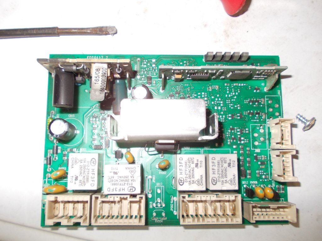

(#) blaca64 hozzászólása Feb 3, 2013 /
Sziasztok! Help!!! Segítsetek légyszives!A kispanelon lévő gondolom vezérlő IC eldurrant Nem tudom az értékét! Valaki segítene? Indesit WITP82-höz való.Én voltam a ludas mérés közben vélletlenűl összezártam a lábát.A fekete kondi mögött lévő!!!
Keresek J750 TNY 264 PN 49040E IC-t
(#) lukovicsek válasza blaca64 hozzászólására (») Feb 3, 2013 /
Szia.
Ha azt kérded ami a képen éppen nem látszik és a tápnál van az TNY264 pn.
Üdv. Laci!
(#) blaca64 válasza lukovicsek hozzászólására (») Feb 3, 2013 /
Szia! Köszönöm már kiderítettem! Lehet ezt kapni valmelyik kereskedőnél?
ÜDV:Laci
Lehet kapni sok helyen ez nem egy ritkaság.
