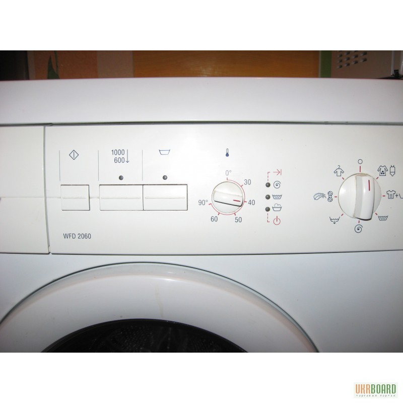

(#) csaba777 hozzászólása Feb 12, 2013 /
Sziasztok Bosch WFD 2060-as mosógépünk megőrült Először el sem indult, majd nagy nehezen igen, de még öblítés közben is fűt+megtölti vízzel és a motor el sem indul ezalatt. Pár perc múlva leszivattyúzza a vizet, stb...A 3 üzemmódjelző led (mosás, öblítés, centri) egyszerre világít.
Valakinek van tapasztalata ez ügyben?

Képeket csatoltam.
Köszönöm
(#) zolika60 válasza csaba777 hozzászólására (») Feb 13, 2013 /
Szénkeféket nézted?
(#) otto54 válasza csaba777 hozzászólására (») Feb 13, 2013 /
A hibakód szerint NTC hiba.
Első feladat az NTC kör átvizsgálása.
Egyébként a meghibásodott panelek egy része javítható is,nem biztos,hogy azonnal új panelt kell vásárolni.

(#) csaba777 válasza zolika60 hozzászólására (») Feb 13, 2013 /
Néztem, a motor megy rendesen, csak öblítésnél áll.
(#) csaba777 válasza otto54 hozzászólására (») Feb 13, 2013 /
Az a baj, hogy nemcsak fűt egyfolytában, hanem pl ahogy írtam is öblítésnél nem forog a dob. Belemossa az öblítőt, kattog vmi relé és kb 5 perc után leszivattyúzza az öblítős vizet. A dobot egyszer sem forgatja meg. Ha a sima mosást elindítom, akkor forog a dob.

(#) csaba777 hozzászólása Feb 13, 2013 /
Lehet hogy az is vmi hibát jelez, hogy a 3 üzemmód jelző led egyszerre világít? (mosás-öblítés-centri)

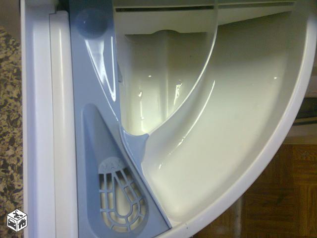

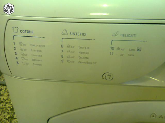

(#) kutyafej4 hozzászólása Feb 14, 2013 /
Szép Jónapot mindenkinek! Nem akarok senkivel sem vitatkozni. Csak eléggé rosszul esik, hogy itt mindekinek seítenek mosógép javításban olyanoknak is akik most kapcsolódtak. Nekem meg senki. Nem tudom milyen forum ez, de azt hittem itt segítő kész emberek vannak. Én írtam egy hosszú de szakszerű karban tartási szöveget a legelső oldalon, hogy mégis miként jártam el az Ariston AVSL 66 IT típusű 2003-ban gyártott
De 2004-ben vásárol Szabadon álló előltöltős Mosógépről.
A Mosógép Típusa Ariston AVSL 66 IT.
A cikkszám Kettő is van így egymás alá írom pontosan:
1.080291160001 ez az egyik után jó pár szóközzel egy másik
2. 12816 311116542
Máris mellékelek hozzá pár képet Nagyon megköszönném a segítséget! KÖSZÖNETTEL: ATTILA.

(#) zolika60 válasza kutyafej4 hozzászólására (») Feb 14, 2013 /
Betehetted volna így is az előző hozzászólásod, hogy ne kelljen keresni. Mivel elég hosszú és zavaros, ne is csodálkozz, hogy nem jött rá válasz. Elolvastam háromszor is, de még most is csak sejtem, mi is a panasz a gépre. Szóval, ha jól értem csak pár másodpercig enged be vizet, és leáll a program. Azt nem írtad, hogy ilyenkor van-e feszültség a vízbeeresztő szelepen, mert ha igen, csak akkor volt értelme a szelepcserének. A szivattyú zörgéses történet sem világos. Ha nem ereszt be vizet mit szivattyúz ki? Attól, hogy a lapátok szabadon tudnak mozogni, még nem biztos, összeköttetésben vannak a motor tengellyel. Lehet, hogy elforog rajta és így nem tud szivattyúzni. Első körben ennyi. Hidd el mindenkinek segítenek itt, ha tudnak. Az is előfordulhat viszont, hogy nem jár erre olyan aki érti mit szeretnél és tudja is a választ.

A következő a helyzet miután a mágnesszelep enged vizet mint irtam egy másod percre utána nincs feszültség a szivattyút kipróbáltam külső 220-as áramforrással tökéletesen leszivta a vizet a dobbol nagyon jól sikrült a tenygel zsirozás és még a kis szimmeringet is kicsiréltem benn elvolt érve. működik a progra vezérléssel van a gond de még nem jöttem rá hogy mi.EGYÉBKÉNT SZIVATTYÚT EZERSZER JAVITOTTAM MÁR. ÖRÜLTEM VOLNA HA CSAK e VÉGETT TILTANA LE A PROGRAM. de nem értem miért csinálja. a mágnes szelep az előzöt sikerült szét szednem nagyon vizkoves volt be volt álva kis tengely és a mozgató rugő is. az uj tökéletes. most nézetm p.attila feltett két képet az ő főpaneljéről néztem teljesen Ugyan az mint az ebyém minden alkatrész és igazam volt neki digitális kijelző is tartozik hozzá eért van nekem üresen az egyik cstlakozó rész az oldalán és lent tehát összesen kettő. itt is a kép. róla.
