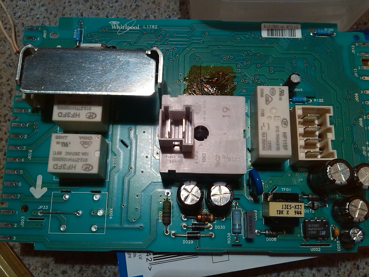

(#) maszek0005 válasza maszek0005 hozzászólására (») Nov 12, 2014 /
Ez a kép sajna lemaradt.
(#) lukovicsek válasza lukovicsek hozzászólására (») Nov 12, 2014 /
Egy ilyen.
Már nem kell.

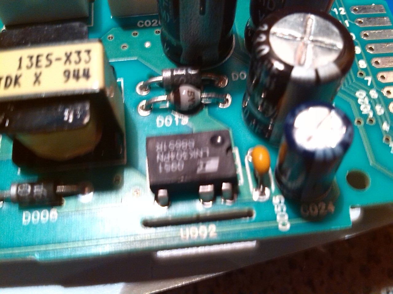

(#) lukovicsek válasza maszek0005 hozzászólására (») Nov 12, 2014 /
Jól látom, hogy az lnk304 ic ki van lyukadva??
(#) masi1 válasza maszek0005 hozzászólására (») Nov 12, 2014 /
Üdv.ezeknek tipikusan a tápja megy szét általában.Jo gyenge minőségü...

(#) maszek0005 válasza lukovicsek hozzászólására (») Nov 13, 2014 /
Nincs kilukadva, csak a ráfújt lakktól tűnik úgy. Legalább is a nagyító alatt nem látszik annak.

(#) botesz válasza maszek0005 hozzászólására (») Nov 13, 2014 /
Jól látom hogy az L003 as induktivitás ki van folyva?Az ilyenkor mindig elszáll.
(#) masi1 válasza botesz hozzászólására (») Nov 13, 2014 /
és minden cserés.induktivitás, kondik(!) tápic, ellenálások a körben...Jobb külsős tápra átépiteni...Egyre vigyázz kérlek -5 és -12 v-t kér a panel...

(#) botesz válasza masi1 hozzászólására (») Nov 13, 2014 /
Én nem cseréltem az elszállt alkatrészeken kívül semmit és azóta is jó.
Gratula hozzá.de elég sokat javitottam már ebből a szériábol hogy elmondjam hogy mit kell csinálnia.De legyen igazad!
(#) lukovicsek válasza masi1 hozzászólására (») Nov 13, 2014 /
Lehet, hogy nem egy nagy szám ez a táp, de ha fel van ujjitva kellőkőppen akkor évekig elmegy még, rengeteget javítottam már és nincs értelme egy ujj táppal bajlódni.
(#) masi1 válasza lukovicsek hozzászólására (») Nov 13, 2014 /
Látod ebben igazad van! teljes átkondizással és normális minősségü táp-icvel van esély rá.de sajnos nehéz beszerezni mostanság jo minőségü alkatrészt...

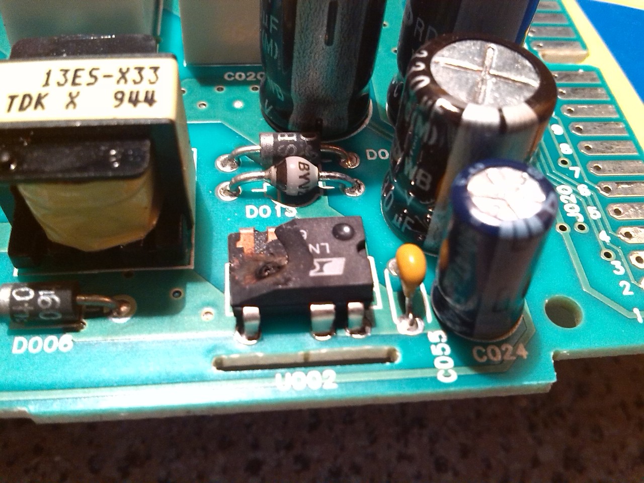

(#) Atti128 hozzászólása Nov 15, 2014 /
Üdvözlet Urak!
Elektronikához nem nagyon értek tehát megkérdezem a nálam okosabbakat:
Adott egy AWE 6119-es mosógép ami tök süket. ( még a lámpák sem világítanak. )
Hiba: Panelen elszállt egy alkatrész.
Kérdés: Mi ez? A szomszédos ABC-ben milyen néven keressem?
A kondik szerintem jók de még mit javasoltok mit illene kicserélni?
3 kép mellékelve. a jobb beazonosíthatóság miatt visszaraktam a "fedelét" az alkatrésznek.
A hozzászólás módosítva: Nov 15, 2014
(#) Atti128 válasza Atti128 hozzászólására (») Nov 15, 2014 /
Közben rájöttem hogy ez a táp ic. Igaz?
A csere alkatrésznél milyen kikötés van?
Mi az ami még "belefér"? ( mint pl kondinál a feszültség)

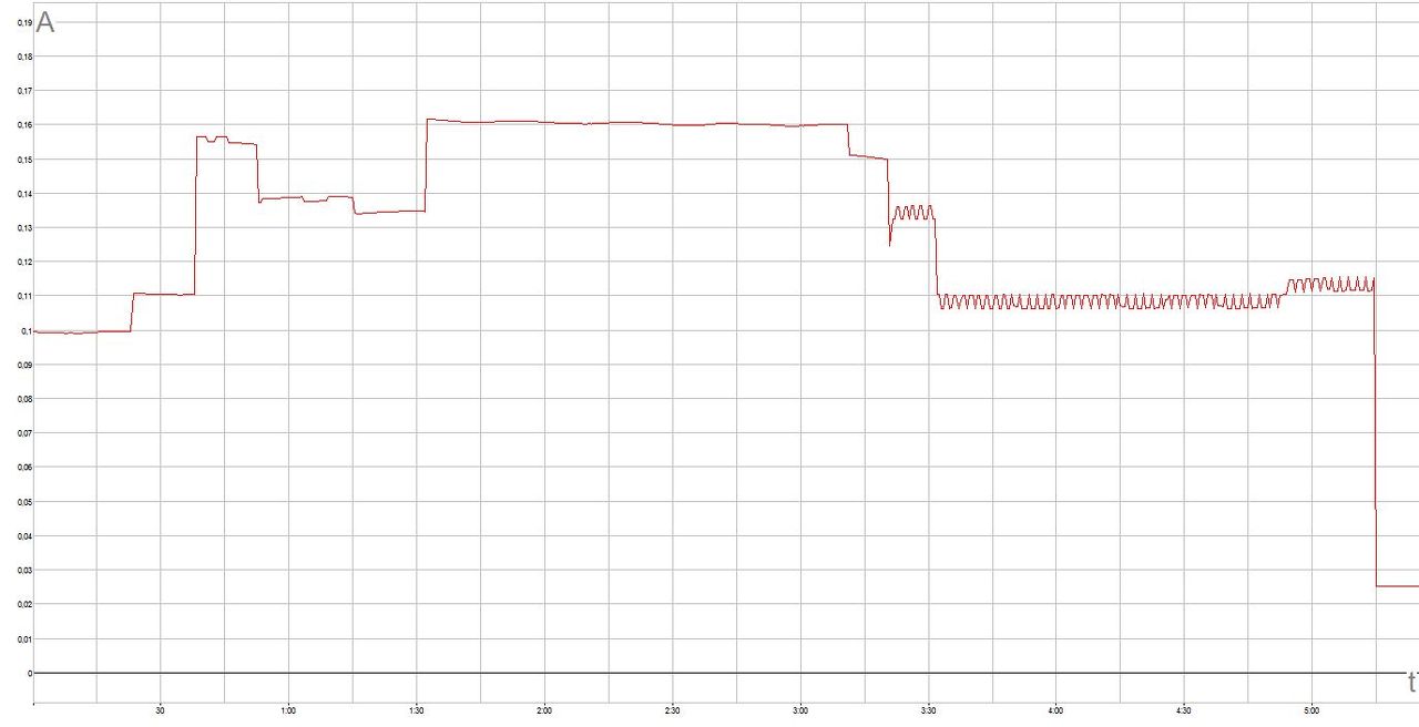

(#) mlaci79 válasza Atti128 hozzászólására (») Nov 15, 2014 / 1
Nem biztos, hogy lesz csere IC. Én annó nem kaptam így lepucoltam a tápot és építettem egy különállót. Azzal működött 1,5 évig.
Amúgy alul van méretezve a táp és tuti, hogy nem csak az IC durrant el.
Ez voltam én:
Szerk:
Miután összeraktam a gépet a saját tápommal végig mértem egy teszt program áramfelvételét.
A fenti IC max. 170mA bír. A gép közel járt hozzá ami az IC lassú, de biztos halálához vezethet.
És ez csak teszt program.

(#) lukovicsek válasza Atti128 hozzászólására (») Nov 15, 2014 / 1
Bemensz egy boltba ahol ilyeneket árulnak és ott kapol. Cseréld ki az ic, a 020 helyezetü ellenálást a 29, 30 helyü diódákat és a felettük lévő kis tekercset meg a 006 pozicióju diódát. Ha nem zárlatos a trafó akkor mukodni fog.
(#) mlaci79 válasza lukovicsek hozzászólására (») Nov 15, 2014 /
Nincs értelme a cserélgetésnek. Attila28 is úgy van szerintem mint annó én voltam. Nem Pesten lakik így nincs az, hogy beugrik egy boltban és megveszi a szükséges alkatrészeket.
Nekem is rendelnem kellett volna mindent. Így gyorsabb és olcsóbb na meg persze megbízhatóbb megoldás volt saját tápot építeni. 7805, 7812, dóda, kondi,biztosíték, trafó stb... általában beszerezhető vagy bontható.
