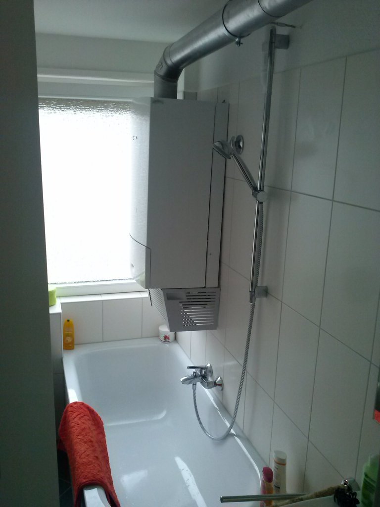

(#) banya012 válasza maszek0005 hozzászólására (») Dec 18, 2014 /
Szeva Jani..
Stutgartol picit nyugatabbra vagyok. Itt minden torok keezben van.
A nemet, a toroktol berli a bosch szervizt. Ezt szo szerint ertsd.
Azt hozza tennem, hogy torok, roman, arab, szerb, stb alkalmazottjai vannak, mert a nemet nem fogja munkaval a kezet bemocskolni. Ez vonatkozik az epitoiparra is. Elotte eltem keleten a felso reszen, Berlintol nem messze. Eg es fold a ket mentalitas.
Itt csoadat ne varj.
Erre behigult a tarsasag es az eredeti nemet, nem teszi ki a lakossag 30%-at. Legalabbis a varosok kornyeken.
Bocsi, ha OFF...
De sajna, erre tenyleg ez van..
Az sok X millios autokat, nemetkez nem latta. Minden nacio dolgozik rajtuk, kulonbozo kis cegeken keresztul...
Kerestem, de sajna nem talalom a kepeket rola. Sok kepem eltunt, hala regi telefonomnak.
Mellekelek egy kepet, itt ez is specialitas. Az sem szamit, ha ugyanaez, villanybol van. Az esetek nagyreszeben az pedig egy sok kilovattos, 3 fazisu keszulek.
A nemetnek nem tudod elmagyarazni, hogy a pincebol, hogy jut el a melegviz, egy keszulekbol, minden kiallashoz. O csak a kis atfojo melegitoket ismeri a konyhaba, a pult ala...

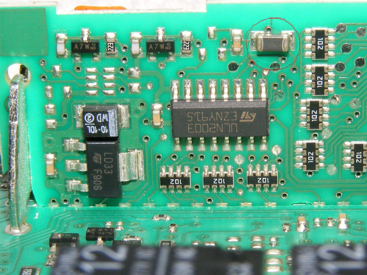

Üdv mesterek.
Egy alkatresz beazonositásához kérném segitségetek. A mosógép Indesit WIN 82 Arcadia panel. Nos a probléma az,hogy tök sűket a gép, 12V megvan. A mellékelt képen bejelölt alkatrészen teljes rövidzár mérhető.Amikor feszültség alá helyezem mintha egy kis tücsök cirippelne és az LD 33 melegszik is. Lehet a zárlat miatt?MIféle lehet,az illető alkatrész,dióda vagy kondi mert semmi feliratott nem látok rajta,de gondolom a zárlat nem helyes.
Köszönöm a segitséget.

(#) lukovicsek válasza dani vince hozzászólására (») Dec 19, 2014 1 /
Szia.
Az egy stabilizátor, ha jól emlékszem 5v , lehet a melette lévő ic vagy a proci zárlatos, vagy még keress a környékén zárlatos alkatrészeket. Amit körbejelöltél annak ugy kell lenni, egy ellenálás amitől besipol a multi.
(#) dani vince válasza lukovicsek hozzászólására (») Dec 19, 2014 /
Szia.
Igen én is úgy tudom hogy 5v kellene lennie.A bemeneten 3,3 v a kimeneten pedig 7,9v-ot mérek.Hogy tudhatnám meg hogy a proci nem zárlatos-e?Vagy amiatt mérek nagyobb feszültséget.
(#) Chipmunk1960 válasza dani vince hozzászólására (») Dec 19, 2014 /
Szia, Az LD33, 3,3V os reg az ULN stepper driver, amit bekrikáztál lehet kondi, valószínű zárlatos. Vedd le.
(#) lukovicsek válasza Chipmunk1960 hozzászólására (») Dec 19, 2014 /
Nem kondi hanem ellenálás, több is van a kontrolleren, némelyiken ilyen ami szakadás mérővel mérve sipol.

(#) frank tibor válasza dani vince hozzászólására (») Dec 20, 2014 / 1
Szia.
A jelölt alkatrész egy induktivítás így az nem okozhat zárlatot.
Az LD33, 3.3V-os stabilizátor IC. Amennyiben a panelon nincs Stand-by áramkör az LD33 alsó lábán 12V, középsőn 3,3V, felsőn 0V (GND) van. A 3.3V mérhető a stab. IC feletti fekete smd kondin is. A 3.3 V-os stabilizált feszültséget az alaplap is használja, az MCU modul 34.lábán van levezetve.
(#) dani vince válasza frank tibor hozzászólására (») Dec 20, 2014 /
Szia.
Igen minden általad megadott fesz megvan,kivéve az MCU lábán. Ezek szerint kuka.Csere lehetséges volna?
Hol nincs mag a fesz. az MCU lábán??
Cserélhető, az FW. szám a működtető program verzióját jelenti. A címkén találod.
"A 3.3 V-os stabilizált feszültséget az alaplap is használja, az MCU modul 34.lábán van levezetve."
Erre utalok,vagy nem jól értem?
Jól értetted, A modul 1. és 36. lába GND, a 34. 3.3Volt. Ha itt feszültséget nem tudsz mérni az MCU modulon szakadás van.
A modul 1. és 2. láb és az 1. és 4. láb közt 12Volt mérhető. Ha ezek megvannak a táp rendben van.
