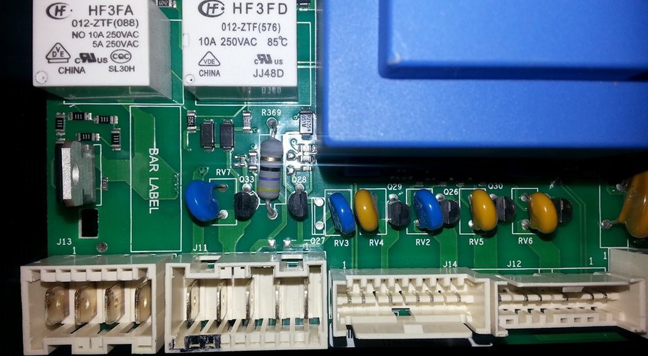

(#) banya012 hozzászólása Júl 9, 2015 /
Sziasztok "bacsik, nenik"
Ujra itt, tanacsert feletek..
Ismetelten egy Ariston Hotpoint gep..
Elfelejtette uriteni a vizet.
Az urito jo. A vezerlo panelt a gep hatuljan elegve talaltam az urito vezerlesnel. Az aramkort atforrasztottam.
Sarga vonallal jeloltem.
Az egyik relet csereltem (remelem a szama megfelelo) (sarga X )
Es sarga karikaval jeloltem a kimenetet a szivattyura.
Ramerek a kimenetre, nincs aram.
De ha az muszer egyik csatijat a gep hazara teszem, akkor az egyik labon megvan a 220, a masikon pedig 113 voltot kapok.
Valaki tudna segiteni, hogy mi lehet meg a gond?
Nagyon koszonom elore is.
Az aramkor hatuljat tukroztem, hogy atlathatobb legyen a felso oldalhoz...
A hozzászólás módosítva: Júl 9, 2015
(#) maszek0005 válasza banya012 hozzászólására (») Júl 9, 2015 /
Szia! A forrasztásokat átnézném, meg az összes vezetősávot. Ugyanez a típusú relé volt benne? Lehet, hogy a forrasztásnál megsérült az érintkező, és nem zár, vagy más a lábkiosztása... Tisztelettel: Jani
(#) banya012 válasza maszek0005 hozzászólására (») Júl 9, 2015 /
Szia.
Ezeket mind atneztem. Minden stimmel.
Pontosabban atforrasztottam.
Meresre es szemre minden jonak latszik.
Rele az :
HF3FA volt benne es en HF3FD-t tettem bele.
A labkiosztas stimmel, minden ugyanaz..
Szivatas teren kitesz magaert..
(#) maszek0005 válasza banya012 hozzászólására (») Júl 10, 2015 /
És a relé húz is? Tipikus hiba, hogy nem húz a reléd. Ilyenkor van, hogy nincs rendes fóliabeforrasztás, vagy a táp nullád nem jut át. Ez lehet fólia szakadás, vagy a csatinál rossz kontaktus is.
A hozzászólás módosítva: Júl 10, 2015

(#) banya012 válasza maszek0005 hozzászólására (») Júl 11, 2015 /
Nagyon koszonom..
Vegponttol merem vissza teljesen.
Szakadast, forrasztas, vagy folia hibat nem tapasztaltam. PErsze, ez nem zarja ki.
A rele elvileg mukodik, mert biztos ami biztos alapon, teljesen mukodo elektronikabol pecaztam ki.
En is arra tippelek, hogy a nullanal lehet valami gondom, de itt megallt a tudomany.
Az aramkoron belul, meg merre kellene elindulnom, ezt nem tudom sajna. Esetleg valamelyik tranzisztor rugta az utolsot, csak meg nem talaltam meg..
Ha igy haladok, nem is fogom..
