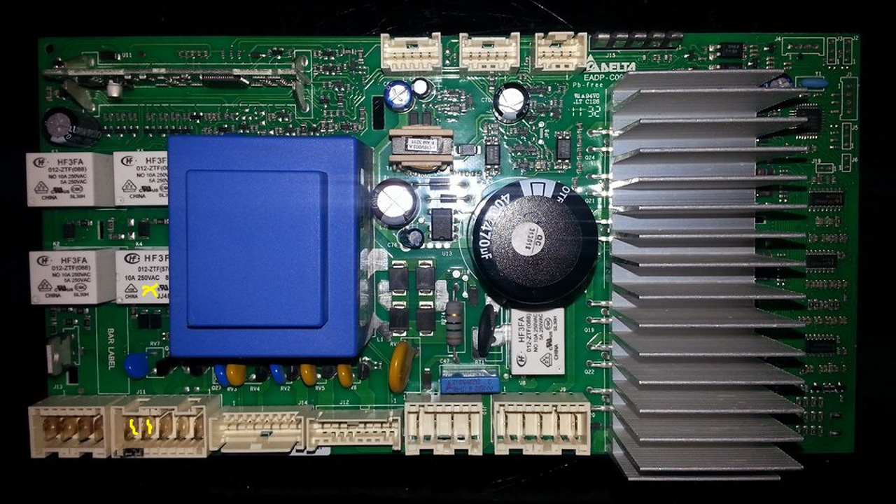

![]() Ujra itt, tanacsert feletek.. Ismetelten egy Ariston Hotpoint gep.. Elfelejtette uriteni a vizet. Az urito jo. A vezerlo panelt a gep hatuljan elegve talaltam az urito vezerlesnel. Az aramkort atforrasztottam. Sarga vonallal jeloltem. Az egyik relet csereltem (remelem a szama megfelelo) (sarga X ) Es sarga karikaval jeloltem a kimenetet a szivattyura. Ramerek a kimenetre, nincs aram. De ha az muszer egyik csatijat a gep hazara teszem, akkor az egyik labon megvan a 220, a masikon pedig 113 voltot kapok. Valaki tudna segiteni, hogy mi lehet meg a gond? Nagyon koszonom elore is. Az aramkor hatuljat tukroztem, hogy atlathatobb legyen a felso oldalhoz... A hozzászólás módosítva: Júl 9, 2015
Szia! A forrasztásokat átnézném, meg az összes vezetősávot. Ugyanez a típusú relé volt benne? Lehet, hogy a forrasztásnál megsérült az érintkező, és nem zár, vagy más a lábkiosztása... Tisztelettel: Jani

Ezeket mind atneztem. Minden stimmel. Pontosabban atforrasztottam. Meresre es szemre minden jonak latszik. Rele az : HF3FA volt benne es en HF3FD-t tettem bele. A labkiosztas stimmel, minden ugyanaz.. Szivatas teren kitesz magaert.. ![]()
És a relé húz is? Tipikus hiba, hogy nem húz a reléd. Ilyenkor van, hogy nincs rendes fóliabeforrasztás, vagy a táp nullád nem jut át. Ez lehet fólia szakadás, vagy a csatinál rossz kontaktus is.

Nagyon koszonom.. Vegponttol merem vissza teljesen. Szakadast, forrasztas, vagy folia hibat nem tapasztaltam. PErsze, ez nem zarja ki. A rele elvileg mukodik, mert biztos ami biztos alapon, teljesen mukodo elektronikabol pecaztam ki. En is arra tippelek, hogy a nullanal lehet valami gondom, de itt megallt a tudomany. Az aramkoron belul, meg merre kellene elindulnom, ezt nem tudom sajna. Esetleg valamelyik tranzisztor rugta az utolsot, csak meg nem talaltam meg.. Ha igy haladok, nem is fogom.. ![]()
