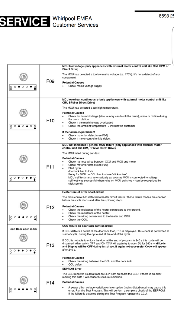

Egy mosógép javításában kérném segítségeteket . Tpusa : Whirlpool AWE 2550
Ez a csodamasina 2 éves és több Garanciás szerelőt látott mint ha a gyárba maradt volna , A mosógép nem az enyém ,csak megkértek hogy nézzem meg .
Ha elindul a mosógép minden megcsinál program szerint ,de a mosás befejesztével hibára éll ki ,mindig másra de legtöbbször F-23 .
Volt benne cserélve a szervíz által :
1 motor , 3 vezérlőelektronika ( mind új ) , kábelköteg , Fűtőbetét - Általában ment is egy darabig de kb 1 hónapig húzta .
Gondolom ami a gépbe maradt az lehet a hibás !
Megmértem a fűtőbetétet 25 Ohm -Testhez képest 10M Ohm
A nyomáskapcsoló csak egyszer kattan ami rá van kötve a fűtő áramkörre mérve jó ( Vastag narancs színű vezeték) , van rajta két vékony kék szál is ami be van kötve a vezérlőbe,de azon nem tudok mérni semmit ! -lehet e ez a baj ?
Fedélretesz kapcsoló jó átad .
Ha hibára áll a mosógép akkor ki be kapcsolás nem segít rajta ,de ha másnap újra van indítva akkor ismét elindul és a vége vagy hiba vagy nem !
Segítségeteket előre is köszönöm !
(#) stevepapa válasza hátor hozzászólására (») Szept 24, 2015 /
A fűtőbetétet mivel mérted ? A 10M ohm már zárlat !!!!!
(#) hátor válasza stevepapa hozzászólására (») Szept 24, 2015 /
Digitális multi méter
Akkor főleg zárlat ! 500, de inkább 1000 volton kell mérni. Még így is szakadást kell mutatni a műszernek. A fűtés testre való átvezetése megkeveri a vezérlés érzékeny lelkivilágát. Mindenféle hibakódokkal üzenget.
Köszi a válasz ,és segítséget ! Akkor csere !
A nyomáskapcsoló ( vékony kék szálas vezetékének) mi a szerepe ?

(#) botesz válasza hátor hozzászólására (») Szept 24, 2015 /
2 vezeték a vîzszint 2 a fűtésvédelem.
