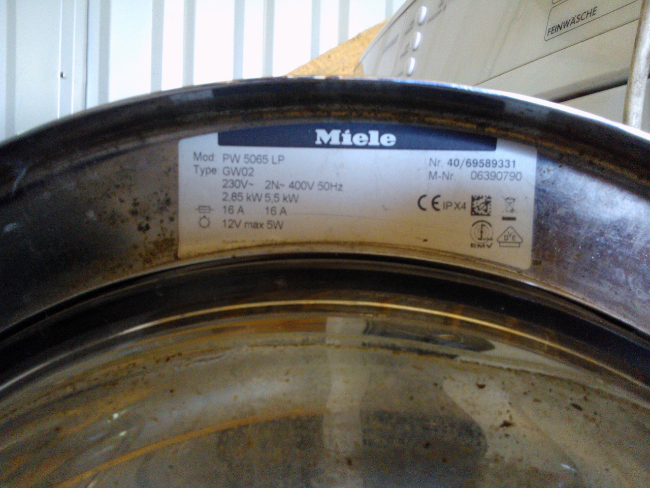

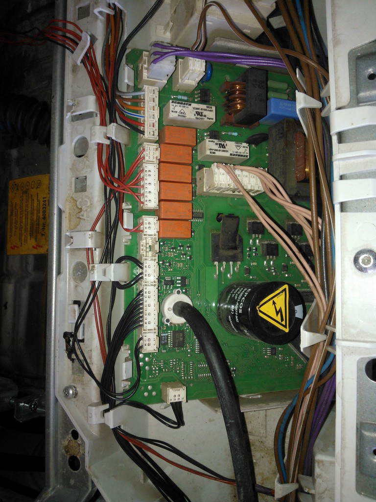

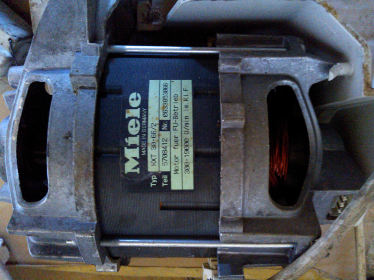

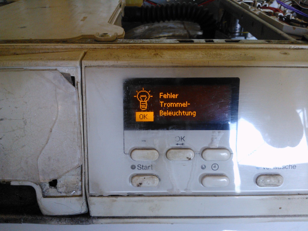

Lehet hogy felismered erről a típusról volna szó. Csak az enyészetté vált részekről nem készült kép sajnos.
(#) botesz válasza mindenes hozzászólására (») Okt 31, 2015 /
Sajnos azt kell hogy mondjam hogy erre a gépre nem vigyáztak.Ha már annyira rossz annak hangja van.És akkor ott kell lekapcsolni a gépet.Nem hagyni utána szétjáratni.amúgy igen ez az új típus.Elvileg van hozzá dobcsillagom.Üst az sajna csak az egyel régebbihez van.
(#) botesz válasza botesz hozzászólására (») Okt 31, 2015 /
Az hogy az elektronika tönkrement az ha úgytetszik a felhasználó hibája.Ez annak ellenére hogy új típus még tűrhető volt látom inverteres is.
(#) mindenes válasza botesz hozzászólására (») Okt 31, 2015 /
„Sajnos azt kell hogy mondjam hogy erre a gépre nem vigyáztak”
Minden bizonnyal igazad van. Annyit lehet még tudni hogy ez a mosógép egy külföldröl behozott használt gép, a tulajnál még kb. 1 évet ment. Ezután jelentkezett a motorhiba. A tulajdonos ezután gépet hónapokon keresztül nem használta, ezzel végleg megpecsételve sorsát a készüléknek..
A hozzászólás módosítva: Okt 31, 2015

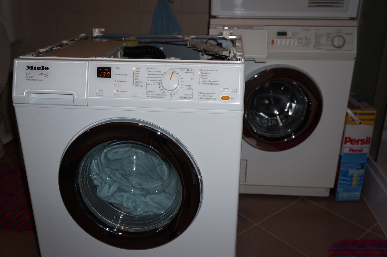

Sajna ez van...kár érte.De azért megmutatom hogy hogyan kellene kinéznie.Ennek ugyanaz a konstrukciója csak nem inverteres(illetve a háttérben a saját gépem)
Ez a gép a tesómnak ment.Szeretik is csak annyit róttak fel hátránynak hogy hangosabb mint a régi mert előtte inverteresük volt.Nekem ez az újfajta nem szivem csücske,sokat romlott a váz felépítés gyengébb minőségű motorjuk van és az elektronikájuk se a régi.Viszont kb 10 max 15 évet elmegy.A régi amit a fotón látsz hátul na az... az a világ legjobb mosógépe.Az szerintem 25 évet is elmegy ez is lassan a 17-18 adikat tapossa.
