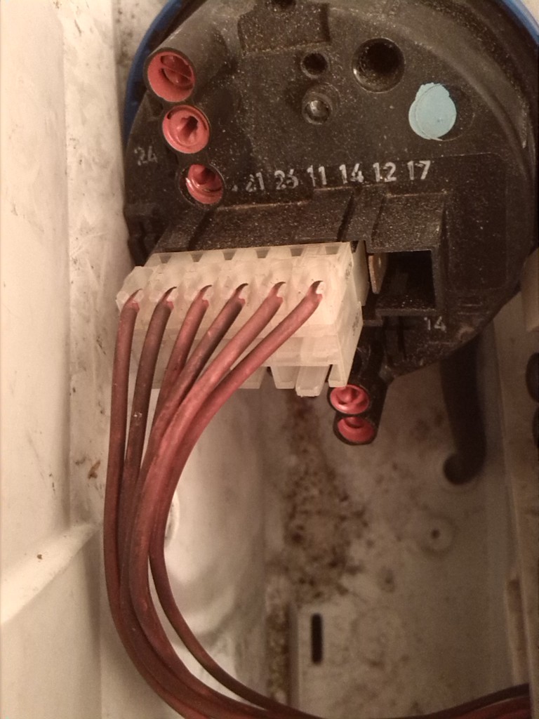

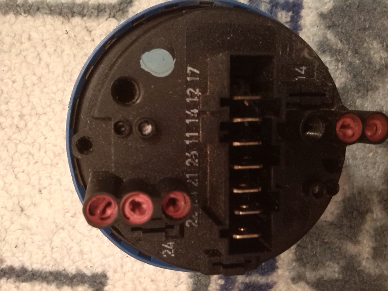

Sziasztok, újabb tanácsot szeretnék kérni ezúttal vízszintszabályzó méréssel kapcsolatban! Hogyan és mit kell rajta mérni?
(#) zolika60 válasza csapo1002 hozzászólására (») Nov 4, 2015 /
Az 5.11-es ábrán láthatod hogyan néz ki körülbelül belülről. Kapcsolókat kell benne mérned, amik különféle nyomásokon kapcsolnak. Tehát vagy szakadás, vagy rövidzár. A bekötését nem tudom, mert nem ismerem fel így kép alapján, de tán van itt aki tudja.
