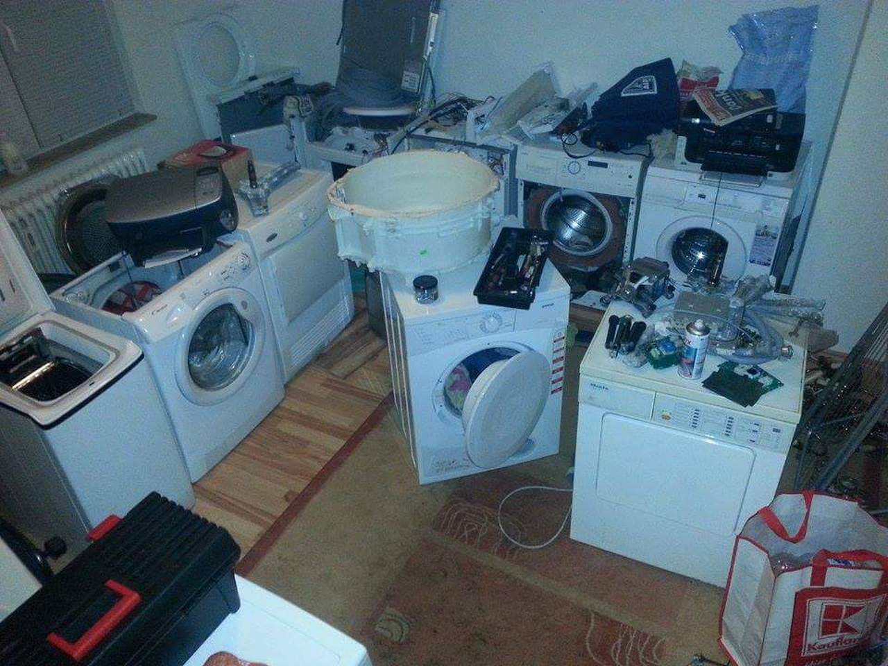

(#) banya012 válasza botesz hozzászólására (») Jan 2, 2016 /
MOst nem talaltam kepet a bld-s bauknechtrol..
Csak a kisszobamrol..

(#) botesz válasza banya012 hozzászólására (») Jan 2, 2016 /
kerestem képet erről a BLDC s istenveréséről.Jéé hogy került hozzád a szárítóm?Mármint a Miele.Modjuk csak a konstrukciója ugyanaz nekem a t455 ösöm van.(Esetleg ékszíjjad nincs hozzá?)

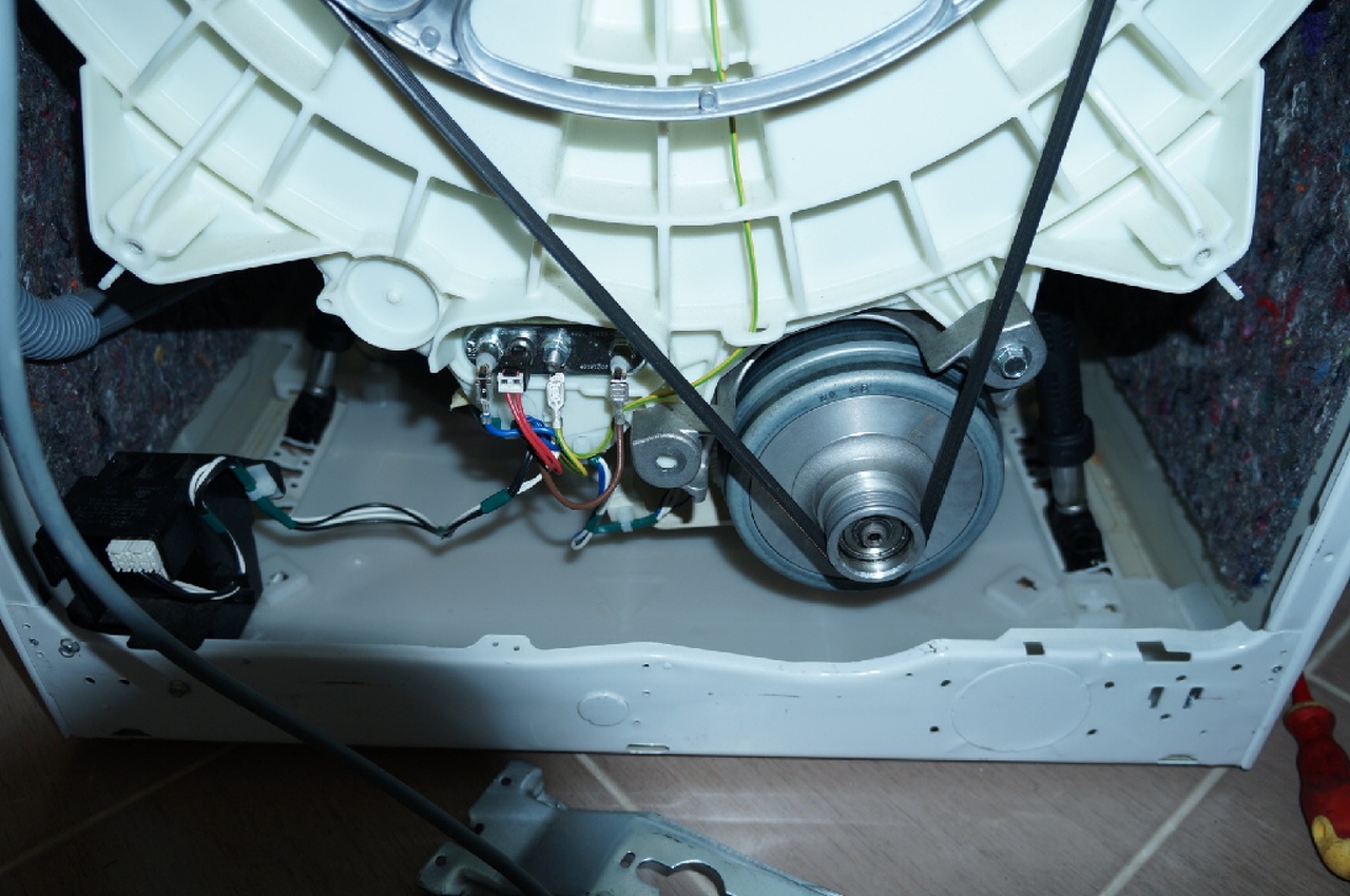

Sziasztok, BUÉK mindenkinek!
ELECTROLUX EWF8040W mosógépem mosás közben leáll, akár a főmosáskor, öblítéskor, vagy a centrifugálás után, egy 2 órás programban már 2-3 alkalommal is. Azt vetem észre, hogy a motor hirtelen megugrik, gyors fordulattal indul amikor még csak keveri a vizet, majd rögtön leold, egy idő után villog a bekapcsológomb. Eddig cseréltem lengéscsillapítókat, a vezérlőpanelen kondenzátorokat. Mit nézzek még meg?
A hozzászólás módosítva: Jan 2, 2016
(#) botesz válasza feco31 hozzászólására (») Jan 2, 2016 /
Tachogenerátort.
(#) yulo5310 válasza feco31 hozzászólására (») Jan 2, 2016 /
A motor azért ugrál,mert leszakadt a tachogenerátor a tengely másik végéről!
(#) banya012 hozzászólása Jan 2, 2016 /
Most nezem, bocsi...
Regi kepet kuldtem..
A jelenlegi helyzetem, sokkal kritikusabb
A kosszoba, konyha es a TROLL..
Persze.. van ekszijjam..
Sot, ha valaki jarna arra, gepeket is kuldenek..
(#) feco31 válasza yulo5310 hozzászólására (») Jan 2, 2016 /
Köszi, de akkor is lehet, ha fél óráig tök jól megy, majd egyszer csak felpörög. A vezetéket nézzem meg, vagy a tengelyt?
