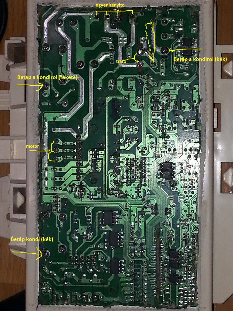

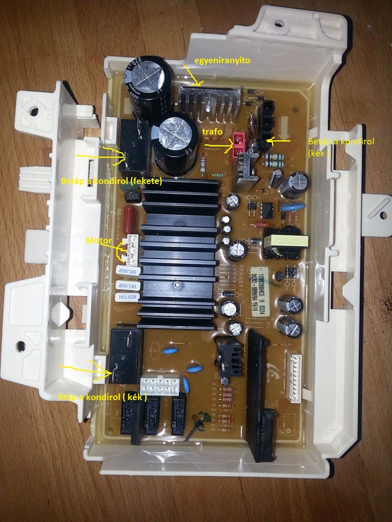

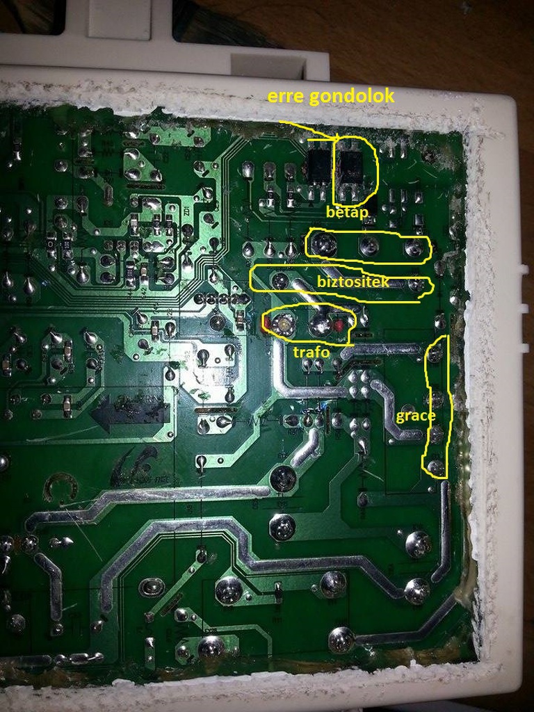

Udvozlet ujra itt, meg mindig a samsungal..
Talaltam benne egy nem kicsit zarlatos egyeniranyitot..
Ennek csereje utan sem lett jobb a helyzetem.
Hatha van valami tipptyetek
"felcimkeztem" a panelokat..
A tunet meg mindig ugyanaz.
Ahogy a trafot feldugom, morajlik es lekuldi az automatat.
Trafot csereltem, egy masik, biztos mukodore.
De a muszerrel mert ertekem, ugyanaz..

(#) Dino71 válasza banya012 hozzászólására (») Jan 3, 2016 /
Szia! kondikat ,varistorokat nézted?
(#) banya012 válasza Dino71 hozzászólására (») Jan 3, 2016 /
igen.. Minden jonek tunik.
Viszont, ahol bejon a kondirol a kabel..
ott lehet nekem galiba?
Az alson nem, de a felson atloban, jelez a muszer..
Csak akkor forrasztanam ki, ha eselyes, mert iszonyat f.s anyaggal tettek bele..
Nyugodtan kapard le azt a gumi szerű gyantát az alkatrészek lába körül . Veszteni valód nincsen. A cint le kell szívni és utána az alkatrészoldalon körbe vágod az alkatrészt alányúlsz és kifeszíted.
és ha kint van az alkatrész kitudod mérni.
Azt írtad a gretz híd zárlatos volt, a két nagy fekete elko kondit megnézted mert valószínű az is kapott. Varisztorokat cseréld ki vagy tuti jók?
Ha ezek tuti jók és még le veri, kivenném a motor meghajtót.és úgy egy próba.
Ez volt a tegnapi elfoglaltsagom..
A panel forraztasi oldala teljesen tiszta.
A " termeszetesen" mindent helyen mertem.
Igy jonak tunik. Viszont az egyik (talan az is ) egyeniranyitora, semmi reakciom..
( a f.s anyagnal, a cin kemenysegere gondoltam..)
Az istenert nem akar felmelegedni, szippanthato allapotura..
A hozzászólás módosítva: Jan 3, 2016
"Viszont az egyik (talan az is ) egyeniranyitora, semmi reakciom.." Ezt nem értem .
arról a bekarikázott valamiről írsz? van mellette egy másik hasonlítsad össze . de ha az gyanús cseréld ki,és már is kiderül.Én az összes kondit is ki szoktam cserélni mert ha jó is egy hét múlva lehet az romlik el.Ezeken nem érdemes spórolni szerintem.
Igen.. Ra gondoltam..
Ertettem, koszonom.
Neki is esek.
Azert talaltam gyanusnak, mert az egyikre jon ertek, a karikazott viszont teljesen semmi.
Ezek fuggvenye is leverheti az automatat?
Nem biztos hogy ez veri le ,de hogy ha nem egyforma akkor biztos kipurcant az is a zárlattól.
próbáld meg kiszedni a motorvezérlőt. És úgy 1 próba ,ha nem veri le biztos az volt a rossz.Ami azért meggyilkolhatott mást is.
Ha nem akar megolvadni a ón melegítsed elő, vagy közben egy hajszárítóval tán segít valamit
Melegites gyanant, mindent probaltam..
Feltem en is a motorvezerlotol.. Ezt nem akartam hallani.
Zarlatot ott nem merek.. De feszultseg alatt pedig ugye jelen esetben nem tudok merni..
Minden marad holnapra. Azt hittem, van itthon minden, de rajottem, hogy semmi nincs itthon.
Es itt fog jonni a bibi.. Ez sincs, az sincs a boltban.
Akkor adom fel es johet egy masik rendelese..
