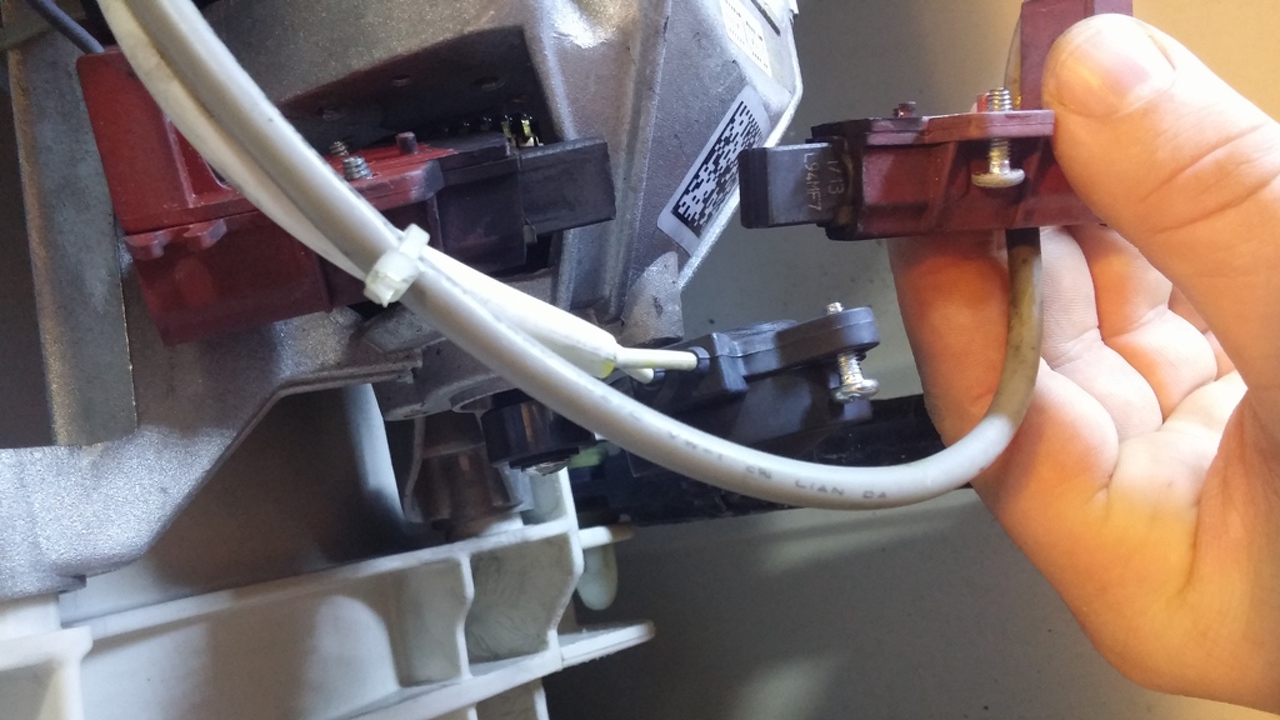

(#) pocok2000 hozzászólása Jan 24, 2016 /
Abban kérem a segítségetek, hogy van egy éppen 1 hónapja 2 éves múlt Indesit inex xwe 71252 mosógépem és garancia lejárat után pár nappal elég hangos kezdett lenni centrifugáláskor. A dob felfogatás csapágyazása elszállt. Munka mellett nem volt időm megjavítani, gondoltam , hogy majd ha szabadnapos leszek , akkor csapágyat cserélek majd benne. Tegnap előtt viszont nem forgatta a dobot a motor. Gondoltam ledobta a szíjat a csapágy problémák miatt. Levettem a hátlapot , és sajnálattal vettem tudomásul, hogy a szíj a helyén van. Jó pár dolgot átnéztem már rajta de nem láttam különösebb megégést törést, stb. Az egyik szénkefét kiszedtem, az elég nagynak tűnt, lehúztam a fűtőszálról a sarukat , akkor sem javult meg. A hibajelenség az , hogy ha bedugom látszólag el kezd működni, vizet leengedi, kijelző jelez . A motor felpörög , és utána mind ha leszabályozná valami leáll, ezt megismétli még kétszer, utána megáll , és nem csinál semmit . A visszaszámlálás is megáll, csak az óra és a perc között villog a kettőspont. A gombok is működtetek.

(#) Dino71 válasza pocok2000 hozzászólására (») Jan 25, 2016 / 1
Tachogenerátor a motoron nem e szakadt, vagy a mágnese lötyög ezeket ellenőrizd. de mindenek előtt forgassad meg a dobot kézzel könnyen forog e nem e a csapágy van beállva és azért tilt le mert nagy áramot vesz fel.Nem ázott be a motor? Mert ha csapágyas előbb utóbb a víz is folyik belőle.
(#) pocok2000 válasza Dino71 hozzászólására (») Jan 25, 2016 /
Köszönöm a válaszod. A tachogenerátor bemértem 60- 190 Ω közt mértem ellenállást, jól megpörgetve 1- 2 volt váltót mértem. A generátortól a panelig nincs szakadás. A mágnes nem lötyög. A dob könnyen forog. A motorra biztos folyt víz a foltok alapján, de csak az első pajzson jelentkezett. Szemrevételezve nem látszik más. A szénkefék kb. 15 mm-esek. Tudsz még javasolni valamit, hogy mit nézzek még meg.

(#) zolika60 válasza pocok2000 hozzászólására (») Jan 25, 2016 / 1
A 15mm-es szénkefe itt már rövid. Könnyen lehet azzal van a bibi.
Így van ahogy zolika60 mondja a szénkefe legalább 20mm legyen. szedd ki a motort és levegővel fújd ki rendesen az egész motort főleg a szénkeféknél!!
Fűtést ellenőrizted?? mint testzárlatra mind ellenállásra. testzárlatra szigetelés ellenállás mérővel kellene legalább 500V on. NTC t is ellenőrizd. mert ha nem kezd fűteni egy idő után akkor is megállhat.
Cserélek szénkefét , de feltöltök egy videót is a hiba jelenségről hátha segít : HIBA VIDEÓ
Sziasztok! Sajna a szénkefe csere nem oldotta meg a dolgot! Most csinálok egy tesztmosást. Talán jobb lett, mint volt. Elindítottam egy teljes mosást. Vizet szívja, leereszti. Forgatja is a dobot mindkét irányban, de olyan mintha centrifugázni akarna, gyorsan pörög, utána leáll. Igaz ruha nincs benne. Kell idő a szénkeféknek, hogy bekopjanak? Vagy más hibája lehet?

Nem jó , nem változott semmi sem ! A fűtőszálakról lehúzom a sarukat akkor is ugyan ezt csinálja, gondolom így kizárható a testzárlat. NTC nem ellenőriztem , de ha csak centrifugálásra állítom , akkor is csak 3-at felpörög , és ennyi. Könnyen forog a dob, így azt sem gondolnám , hogy ez lenne a probléma. Sajnos ki fogytam az ötletekből, ezért nagyon rám férne egy tanács !
Hát pedig eléggé tahogen. probléma amit produkál.Írtad, hogy 60-190ohm ellenállást mértél.
Na most akkor mennyit ? Mert az ellenállás értéke nem változhat! Az fix.
Ha nem a tacho akkor a panelon valami nem gömbölyű a tacho körben. Ha beázott a motor csatija a víz ott is haza tud vágni dolgokat.
Tachot újra mértem 67,3 ohm ! A motor beázást hogyan tudom letesztelni ? Köszönöm, Hogy segítesz !
Rakjad rá a műszert a tachora és mozgassad a vezetéket nem szabad változni az ellenállásnak. szedd le az ékszíjat és próbáld úgy . hogy nézett ki a kommutátor? nem volt beégve esetleg lamella nem volt kiemelkedve?
Hát a motor már biztos kiszáradt, de keress vízfolyás nyomokat a csapágyház és a motor fele.
Ha széthúzod a motor csatlakozó dugót azon is látszik a víznyoma el van oxidálódva ,fehér vízköves vagy fekete beégés.
A kép alapján a kefetartó nagyon kormos!!! Kitisztítottad a motort a kefeportól??
Nem ártana szigetelés ellenállást is mérni a motoron!!!

A tahon a csatik rendben vannak , ha a motort forgatom szíj nélkül változik az érték, de ha megáll bárhol akkor ott mindig 67 ohmot mérek. A csatlakozón van nyoma beázásnak, de jó lenne tudni, hogy merre is induljak a javításban. A motorral lehet -e valamit kezdeni, vagy újat kell venni? A mosógép jobb alján lévő panelt újra szemrevételeztem. Alaposan átnéztem, de égett sérült alkatrészt nem láttam. A kondik nincsenek felpúposodva.
(#) pocok2000 hozzászólása Jan 25, 2016 /
A tisztításon túl vagyok ! A kommutátort is rendbe raktam !
Hát ha a csatin találtál beázás nyomot akkor valószínű az elektronikában agyon vert valamit mert a tacho a lírtak szerint jó. vissza kell követni és az alkatrészeket le ellenőrizni a panelon.
