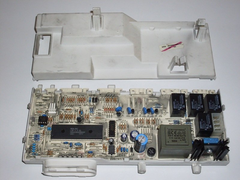

Tisztelt Zoz11. Küldöm a gép adatait és képeket.
A gép minden programon elindul csak a 3 -as programról inditva van vele olyan gond hogy felvesz egy kis vizet aztán beinditja a szivatyút 1 mp-re utánna néhány mp-ig semmi végül felveszi a hiányzó vizet és végig is mos. Azt nem tudom miért inditja el a szivatyút, meg hogy ez gond -e . Ezt csak a 3-as programon csinálja a többi tökéletes. Idáig jutottam . Várom válaszodat.

(#) zoz11 válasza pokerfiu hozzászólására (») Jan 24, 2009 /
Áá ááá áááá ááááá ááá, ez nagyon durva! :eek2:
Ez a jelenség nem normális!
Először is takarítsad meg a panelt, azt a feketés mocskot mossad le róla, nyugodtan nitro hígítóval lemoshatod, mind a két oldalát, ez is okozhat ilyet hogy meg van bolondulva a gép!
De míg ezt megtakarítod addig az eepromját vedd ki, kb. 1napra pihenni! Ha tiszta a panel meg pihent az eeprom és akkor se jó, utána jöhet a neheze!
Üdv: Zoltán

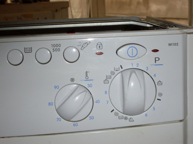

Van egy Indesit WIDL 106-mosó-szárító csodám. Kiégett benne a vezérlő panel. Szerintetek érdemes megjavíttatni? Okosok azt mondták, hogy akár 40e-ből meg is úszom-ez igaz lehet? Ennyiért lasssan újat is vehetek
Előre is köszi a segítséget!

(#) zoz11 válasza timol hozzászólására (») Feb 9, 2009 /
Hali
Ha nem szállt el a procija akkor 15ért beválalom, amúgy meg érdemes vele foglakozni, csak nem egy egyszerű mutatvány!
ha kompletten kéne cserélni a panelt akkor lenne kb 40ezer, de az csak akkor van a ha procija is eldurrant! mondjuk procit is tudok szerezni INDESIT hez
Üdv: Zoltán

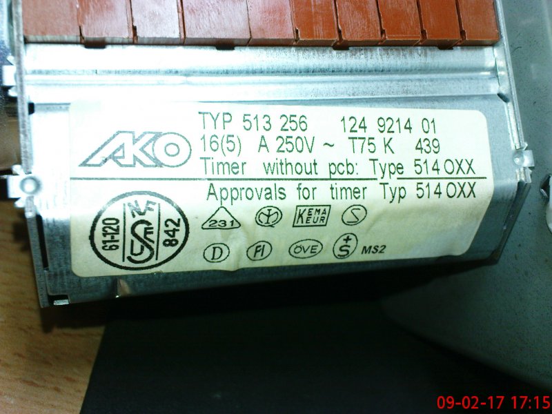

(#) latyakosa hozzászólása Feb 16, 2009 /
Whirlpool AWG758 Silent 1000 mosógép kapcsolási rajzát keresem. A tárcsás programkapcsolója van ami javítva lett, de a szét és összezerelést más-más végezte és az eredmény távolról sem tökéletes.
Kösz
(#) zoz11 válasza latyakosa hozzászólására (») Feb 16, 2009 /
Hello
A kapcs rajzot azt felejtsd el! Mi nem lett jól összerakva? Mechanikus program kapcsolós ha jól sejtem, talán az lett javítva? A vezetékek nem lettek jól visszakötve?

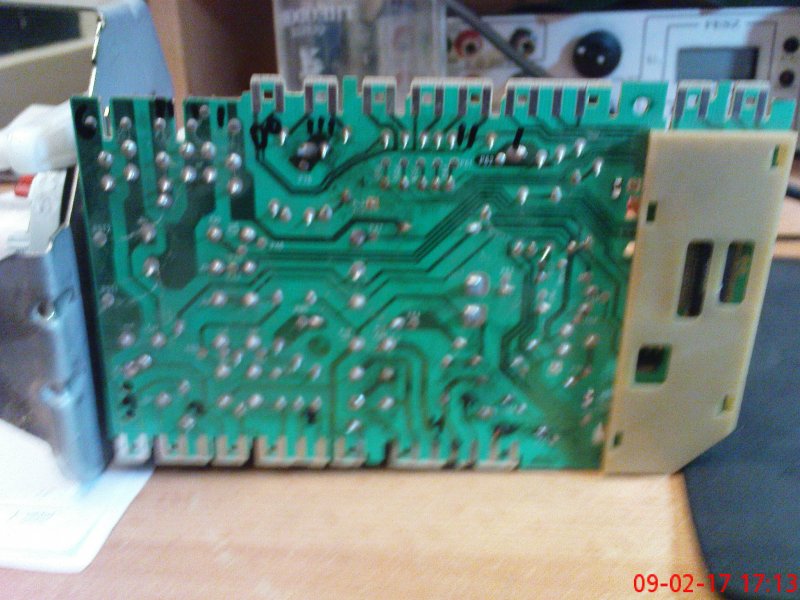

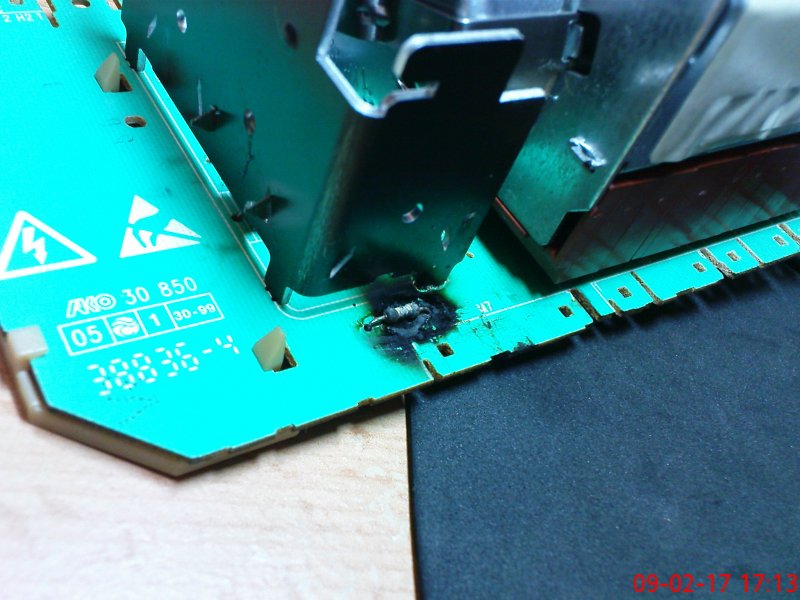

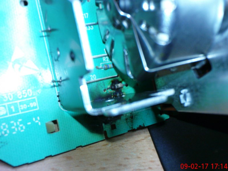

Sziasztok! Bekrepált a mosógépünk és az lenne vele a gondunk,hogy a vezérlőelektronikán 2 db ellenállás túlmelegedett és mondhatni elégett. Ebben kérném a segítségeteket hogy milyen értékű lehet az ellenállás és mitől lehet ez a hiba? Mellékeltem pár képet róla hogy melyikről is van szó.Előre is köszönöm Laci
(#) zoz11 válasza mikulamotor hozzászólására (») Feb 17, 2009 /
Hali
Ha jól vettem ki akkor ez a motornak a fordulat-számszabályozás ért felelős ellenállása!
Sajnos ha ez ilyen állapotban van akkor 99%hogy elvitte magával a procit is. Kb. 35 darabot csináltam ilyet de abból 4darabba nem kellet eddig procit cserélnem!
Az ellenállás értékét meg ki lehet kísérletezni ésszerűen, csak neki kell ülni és ki kell méregetni!
Meg azért át kell mérni mindent az elektronikán, főleg a táprészre kell odafigyelni nagyon! De a program kapcsoló érintkezőit is érdemes megnézni ami a forgás irány váltást csinálja, az AKO kapcsolóknál előszeretettel szeretnek beragadni!
Üdv: Zoltán
(#) mikulamotor válasza zoz11 hozzászólására (») Feb 17, 2009 /
Köszi a segítséget Zoli.Ha nem baj akkor kezdeném az elejétől. Úgy kezdődőt az egész,hogy a forgórészkollektorából kiesett 1 cikk és nem tudom meddig üzemelt úgy de több napot. Megtekercseltettük és egy hónapig vagy kettőig jó volt,de volt egy kis szaga mindig valaminek. A végén annyit csinált,hogy a dobot kb 15 fordítás helyett csak egyszer fordította körbe váltakozó irányban ,de a normál szünet mellé az elmaradt mosási időt is hozzá számolta. Vége az lett,hogy pukkant vagy kattant egy nagyot és nincs tovább. Kiszedtem a két ellenállást a belső az R8 a másikat nem tudom mert felégett a helye.Hálás lennék ha tudnál megközelítő adatot mondani mert még csak kapizsgállom ezt a elektronikai szakmát. Köszönöm Laci
(#) latyakosa válasza zoz11 hozzászólására (») Feb 17, 2009 /
Szia,
Igen a mechanikus programkapcsoló lett javítva. Hogy jó lett-e az más kérdés. Azonban a mechanikus kapcsolóra csatlakoztatott vezetékek sem biztos hogy jól lettek visszarakva.
Valamit csinál a mosógép, vizet enged a dobba, van szivattyú, a dobot is igyekszik megmozdítani, de mindezt össze-vissza.
Rajz nélkül nem tudom hogy lehetne rendbe hozni
(#) zoz11 válasza latyakosa hozzászólására (») Feb 17, 2009 /
Hali
Ez így nagyon nehéz ügy akkor, gyakorlatilag itt semmi se biztos! Ezt csak egy igazán hozzáértő ember tudná megcsinálni! Vagy akkor lenne még könnyű helyzet hogy ha len egy pont ugyan ilyen gép!
Esetleg egy képet tudnál felrakni a program kapcsolóról?
Üdv: Zoltán
Én azért megnézném azt a forgórészt hogy pontosan jól lett e elkötve a végei, jó irányba lettek e elhúzva!
Mivel a kefe tartója nem középen van, ezért el kell tolni az egyik irányba a tekercset, de inkább ebbe ne menjünk bele mert elé bonyodalmas dolog.
Annyi a lényeg, hogy nem úgy kell elkötni mint egy fúrógépnek a forgóját. Az elektronikán lévő triakot is meg kell nézni meg a a táp részt az elektronikának!
Ellen állás értéket meg csak úgy tudnák mondani hogy ha lemérnéd hogy mekkora feszt ad le a motoron lévő Tacho generátor, mosási fordulaton meg centri fordulaton, (kb. 1800 / kb. 14000)
Nem elég csak az ellenállást cserélned az magától nem ég el, először azt derítsd ki hogy miért égett el!!
