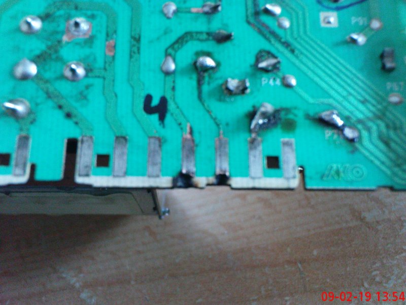

Kicseréltem a aTriac-ot és a két ellenállást ugyan úgy nem jó ,R9-t 8.2 K ohm gyárit megdupláztam 16,4 K ohm-ra úgy jobb lett de a forrasztás így is elmelegszik és az ellenállás két pontja között 220V feszültséget mérek.Még ami furcsa az,hogy a motor 4 kivezetése közül az egyiknél égett meg a nyák,és a tacho generátornak is csak az egyik vezetékénél ég meg a nyák. Bele tettem egy másik program egységet és 15-30 másodpercen belül elkezdett melegedni az ellenállás ebben is füstölésig. Ez mitől lehet és nincs e egy bekötési rajzod? Köszi Laci
(#) zoz11 válasza mikulamotor hozzászólására (») Feb 19, 2009 /
Hali
A motor körül keresd a hibát, jól lett e elkötve minden vége meg ilyesmi!

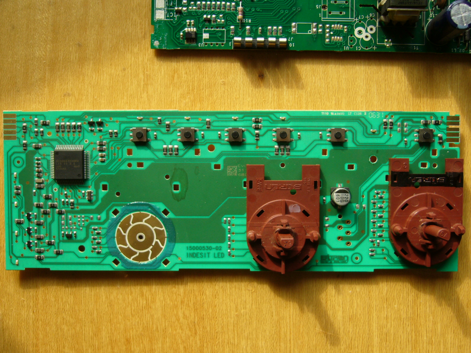

(#) Csaab hozzászólása Feb 22, 2009 /
Bátyám Indesit WITP 82 mosógépe bedöglött kb 2 héttel a 2 éves gari idő lejárata után.
Először se kép se hang,csak bevillannak a led-ek,mikor bedugom a konnektorba. Mindezek mellett halk nagyfrekis hang hallatszott a főpanelről. Paneleket alaposan átnéztem, semmi égésnyom vagy hasonló. Ill. a kezelőpanelen volt egy kis ráfolyás,ami szétmart egy vezető sávot. Az ahhoz tartozó gombot viszont nem használták, szóval ennek javítása nem vezetett eredményre. Valahogy részben feléledt, sokszori próbálkozás és némi programkapcsoló tekergetés után.
Most ha áramot kap, 1-2 led folyamatosan világít, gombokra nem reagál. Kis idő múlva a piros elkezd gyorsan villogni és egy zöld pedig lassabban, közben bekapcsol a szivattyú. Kiegészítő kapcsolók-érzékelők szerintem jók. Mértem a vízszintmérőt,az kapcsol. A hőfokmérő 40 kohm körül van alapállapotban. Szakadást ,zárlatot nem észleltem.
Mi lehet a baja? Eeprom cserével esetleg orvosolható lenne? Lehet valahogyan resetelni az elektronikát?
Minden jó tanácsot megköszönnék!

(#) zoz11 válasza Csaab hozzászólására (») Feb 22, 2009 /
Hello
Az eepromját vegyed ki egy napra! A tápjában cseréld ki az összes elkot, csak ESR-t tegyél bele! Utána indítsd el a gépet ha nem lett jó akkor mérd meg hogy a tápfesz rendben van e 5 és 12voltnak kell lennie.
Ha ezután se lett jó akkor meg kéne nézni, hogy elindul e a procija meg ilyenek! De majd abba is tudok segíteni!
Üdv: Zoltán
(#) Csaab válasza zoz11 hozzászólására (») Feb 22, 2009 /
Itt van a panel előttem. Egy 24C64WP jelzésű eeprom van benne, 8 lábas SMD. Ezt kellene kiforrasztanom 1 napra?
Elég lenne. ha pl. csak rövidrezárnám a lábait?
Az 5V szépen megvan és valószínűleg a 12V is,mert a relék működnek. A kondik is jónak tűnnek és még csak alig 2 éves a gép.
Az igazsághoz hozzá tartozik, hogy mikor utoljára ment, elfelejtették kinyitni a vízcsapot egy időre! Miután megtették, rendben lefutott a program..
