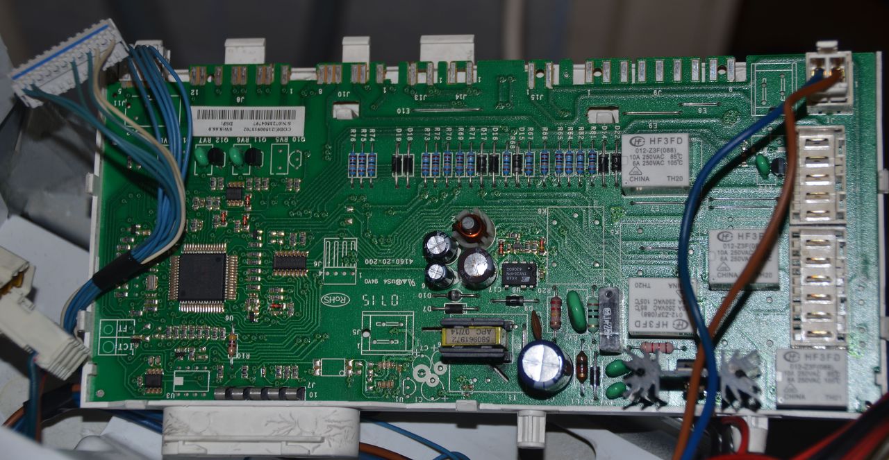

(#) hoducz hozzászólása Feb 25, 2016 /
Sziasztok! Remélem tud valaki segíteni vagy tanácsot adni. Indesit WITP82 mosógépem van. Rendszeresen áramtalanítom használat után, utóbbi hónapokban viszont nem tudom visszaíndítani. Áramba teszem, és villog veszettül, nem csinál semmit. 5 perc ki be kapcsolgatás (áramba be, áramból ki) után néha magától beindul (azaz kialszik minden led), és akkor bekapcsológombbal bekapcsol, tökéletesen végigmossa a programot...
A baj az, hogy egyre nehezebb rábírni, hogy beinduljon, egyre többet kell kapcsolgatni... Az elektronikát megnéztem, de semmi látható sérülés rajta... Érdemes az elektronikát cserélni / vizsgáltatni, vagy máshol kell keresni a hibát?
Előre is köszöm a tanácsokat.
(#) kadarist válasza hoducz hozzászólására (») Feb 25, 2016 /
Azonnal szembetűnik a kék álló elkók között egy barna, amely kifejezetten púpos. Azt mindenképpen cseréld, de a többit sem ártana kicserélni.

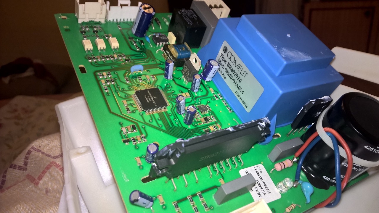

(#) murena72 hozzászólása Feb 25, 2016 /
Sziasztok Szakik! Küzdök egy Gorenje wa65205 mosógéppel. Végig viszi a programot de a motorja csak az elején moccan egy picit,utána mozdulatlan. A motor meghajtó inverter STK 621140-es ic ből a motorra menő három fázis egyike 15 ohm -ra zárlatot mutat. Kérdésem az lenne,hogy talákozott-e már valaki ilyen hibával és,hogy elég csak az ic-t cserélnék vagy ilyenkor visz magával mást is? A másik kérdésem az lenne,hogy ennek az ic-nek van-e valami olcsóbb helyettesítője? Köszönöm előre is a válaszokat!
(#) zoz11 válasza murena72 hozzászólására (») Feb 25, 2016 /
Elég nagy mákod van, mert ebben az esetben elég csak az IC-t cserélni 1000ből 1 eset.
(#) murena72 válasza zoz11 hozzászólására (») Feb 25, 2016 /
Uhh,ez jó hír! Köszönöm! Már csak találnom kéne valahol olcsón. Azt nemtudod véletlenül,h helyettesíthető -e mondjuk az IRAMS10UP60B-vel vagy mással?
Sajna nem, de Ebay en van hozzá 2-3ezer Ft-ért, STK621-140 így keresd.
