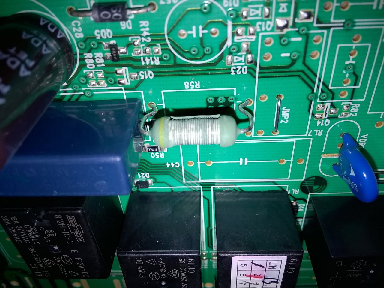

Van egy AEG Lavatherm T76280AC típusú kondenzációs szárítógépem, ami tökéletesen ment az egyik nap , a másik nap meg be sem kapcsolt, semmit nem csinált. Annyit már látok rajta, hogy a paneljén kiment egy 3 w-os, 47 ohmos ellenállás. Van olyan Pesten, illetve Szigetszentmiklós környékén, aki javít ilyeneket?
Előre is köszi!
A hozzászólás módosítva: Feb 8, 2016
(#) palko0125 válasza Karabiner hozzászólására (») Feb 8, 2016 /
Nem találok képet az egész panelról, de valószínű, hogy ez az ellenállás az elektronika tápegységének a előtét/védőellenállása. Nézd meg a környező áramkört, hogy hová megy az ellenállás mert ott van valami zárlat. Általában a táp vezérlő ic az okozója.
Nézd meg hová megy, vagy tegyél fel egy képet az egész panelről.
(#) qwertzu30 válasza Karabiner hozzászólására (») Feb 8, 2016 /
helló több mint valószínű hogy a táp ic és az ellenállás ment ki az esetek 99% ez a két alkatrész megy ki az AEG szárítógépeken

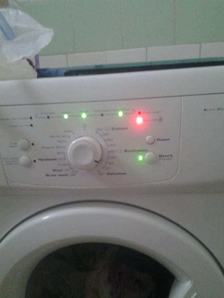

(#) .colin hozzászólása Feb 9, 2016 /
Sziasztok! Whirlpool előltöltős mosás végén a képen látható hibakóddal áll le.
Mit jelent ez a "kód"?
(#) Dino71 válasza .colin hozzászólására (») Feb 9, 2016 /
f13 Ajtó nyitva . Az ajtózárat ellenőrizd.

(#) .colin válasza Dino71 hozzászólására (») Feb 15, 2016 /
De végig mosott rendesen. Az volt a hiba az ajtózár nem nyitott ki, megszorult ha megnyomtam az ajtót akkor kattant és nyillot is.

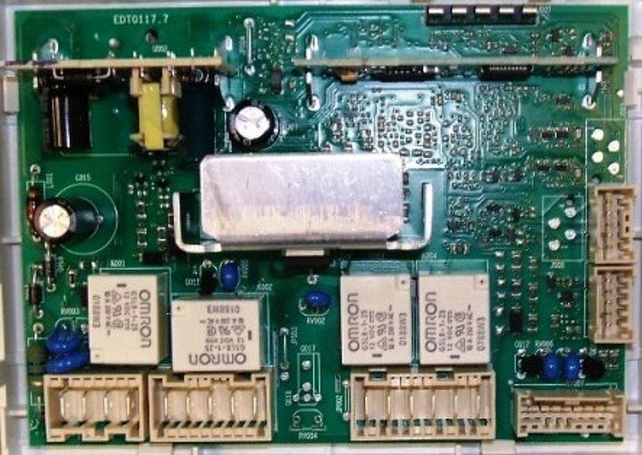

(#) strom77 hozzászólása Feb 16, 2016 /
Segítséget szeretnék kérni.Egy mosógépszerelő eljött megnézte a 4 éve vásárolt witl 105 indesit mosógépünk.először a motort mondta, kimérte de az jó.levette a első burkolatot.meglátta a vezérlőegységet és rögtön azt mondta az román és javíthatatlan.a mosógépet kilehet dobni.na én ezen elbuzdulva hogy úgy sem teszek kárt benne kiszereltem azt a vezérlőt.van rajta egy kis trafó féle az szerintem elfüstölt.meg lehet e javítani vagy lehet e cseredarabot találni hozzá?.a segítséget előre is köszönöm.
(#) zolika60 válasza strom77 hozzászólására (») Feb 16, 2016 /
Egy képet tegyél fel róla.
(#) qwertzu30 válasza strom77 hozzászólására (») Feb 16, 2016 /
tegyél fel egy fotót a panelről az Indesit paneleket elég jóllehet javítani
(#) elektros90 válasza strom77 hozzászólására (») Feb 16, 2016 /
Szia. Általában az LNK ic szokott elszállni (biztos van rajta...). Indesit whirlpool csoportnál nemnagyon bírják a tüskéket a hálózaton.
(#) strom77 hozzászólása Feb 17, 2016 /
nem tudom honnan szedte hogy román a vezérlő.tegnap ahol találtam mindenhol lengyel oldalon lengyel pénzért árulták.közben elvitte egy ismerős műszerész, azt mondta olyan nem nagyon van hogy nem lehet javítani.képet ezért csak később tudok felrakni,ráadásul most Kárpátalján vagyok csak a panelt hoztam el,a mosógép Pesten van.így néz ki amúgy bal elül a második sárga trafó az olyan füstös.
(#) qwertzu30 válasza strom77 hozzászólására (») Feb 17, 2016 /
nem nagyon látok ebből a szögből semmi különöset fekete korom a szénkefe por is lehet pontosan mit nem csinál a gép
(#) strom77 hozzászólása Feb 18, 2016 /
Megoldódott a dolog.a középen látható hűtőbordán lévő kis 3 lábú valami volt elszállva
