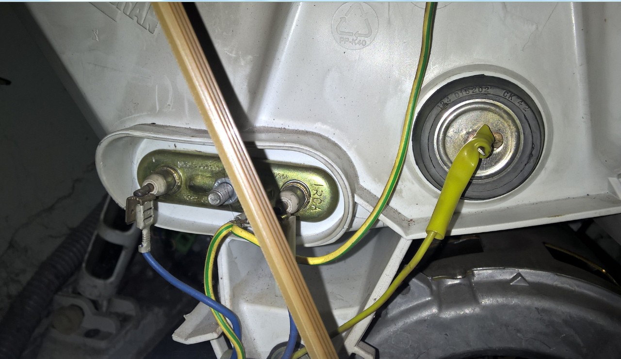

(#) BADBOY33 válasza botesz hozzászólására (») Feb 13, 2017 /
Mit értesz a betéten ? fűtőszál ? Hőérzékelő?
(#) VIM válasza BADBOY33 hozzászólására (») Feb 13, 2017 / 1
Szia! Ezek a régebbi hőfokkapcsolók gőztenziós megoldásúak voltak. Az érzékelő patron a víztérből vette az információt és a kapilláris cső másik végén elhelyezett kapcsolószerkezetet működtette a rajta beállított hőfok elérésekor. Ez a része már "elfáradt" és nem az az érték kapcsolja (billenti) a kapcsolót mint eredetileg. Az elektromos sütők hőfokkapcsolója hasonló ehhez csak máshogy néz ki a patronja.

(#) BADBOY33 válasza uniman hozzászólására (») Feb 13, 2017 /
Kivettem, az imént fejeztem be a vízkőtelesítést, érezhetően jobb lett,de nem az igazi. Próbálok keresni hozzávalót. FLS 522 C .

(#) Koncsar válasza BADBOY33 hozzászólására (») Feb 14, 2017 /
Azt azért tudni kell, hogy ha régi forgógombos mechanikus program kapcsolós a gép, akkor nem a teljes program alatt a beállított vizhőfokot tartja. Felfűti 60 ra vagy 80 fokra egyszer és utána már csak hűl a viz ezeknél. De így működnek az új fajta gépek is. Nem egy DIP PID hőfokérzékelő van beépítve sok pénzért. Mire meg eljut a viz kiürítéséig addig a 60 fokos viz kihül. Az a mérési teszt így nem jó. Ha lenne egy árammérőd, ahol látod, hogy meddig fűt a készülék és közben látnád a dobban lévő viz hőfokát, akkor lehet, hogy minden stimmelne.
Akkor lehet, hogy szétnyílt a fűtőszál, nincs FI reléd.

(#) BADBOY33 hozzászólása Feb 14, 2017 /
A fűtőszálat hogyan lehet leellenőrizni,hogy 100%-os állapotban van?
(#) uniman válasza BADBOY33 hozzászólására (») Feb 14, 2017 /
Ha már így szétkaptad, még plusz kettő mozdulat kiszedni a fűtőszálat...
(#) Koncsar válasza BADBOY33 hozzászólására (») Feb 14, 2017 / 1
Lehúzod róla a két vezetéket és Ohm mérővel megméred a betét ellenállását, majd a testhez viszonyítva is. A test felé nem szabad, hogy mutasson értéket a műszer.

(#) VIM válasza BADBOY33 hozzászólására (») Feb 14, 2017 /
Ha a fűtőszál jó akkor talán az a vízköves és azt kell letisztítani nem az érzékelőt a vízkőlerakódástól.
Ha műszer szerint jó a betét, akkor egy lámpával át tudsz világítani a dob résein és láthatod a betétet, akkor nem kell kierőszakolnod. kinézetre meg ha rosszul néz ki, akkor cseréld ki, nem egy veszélyes összeg.
