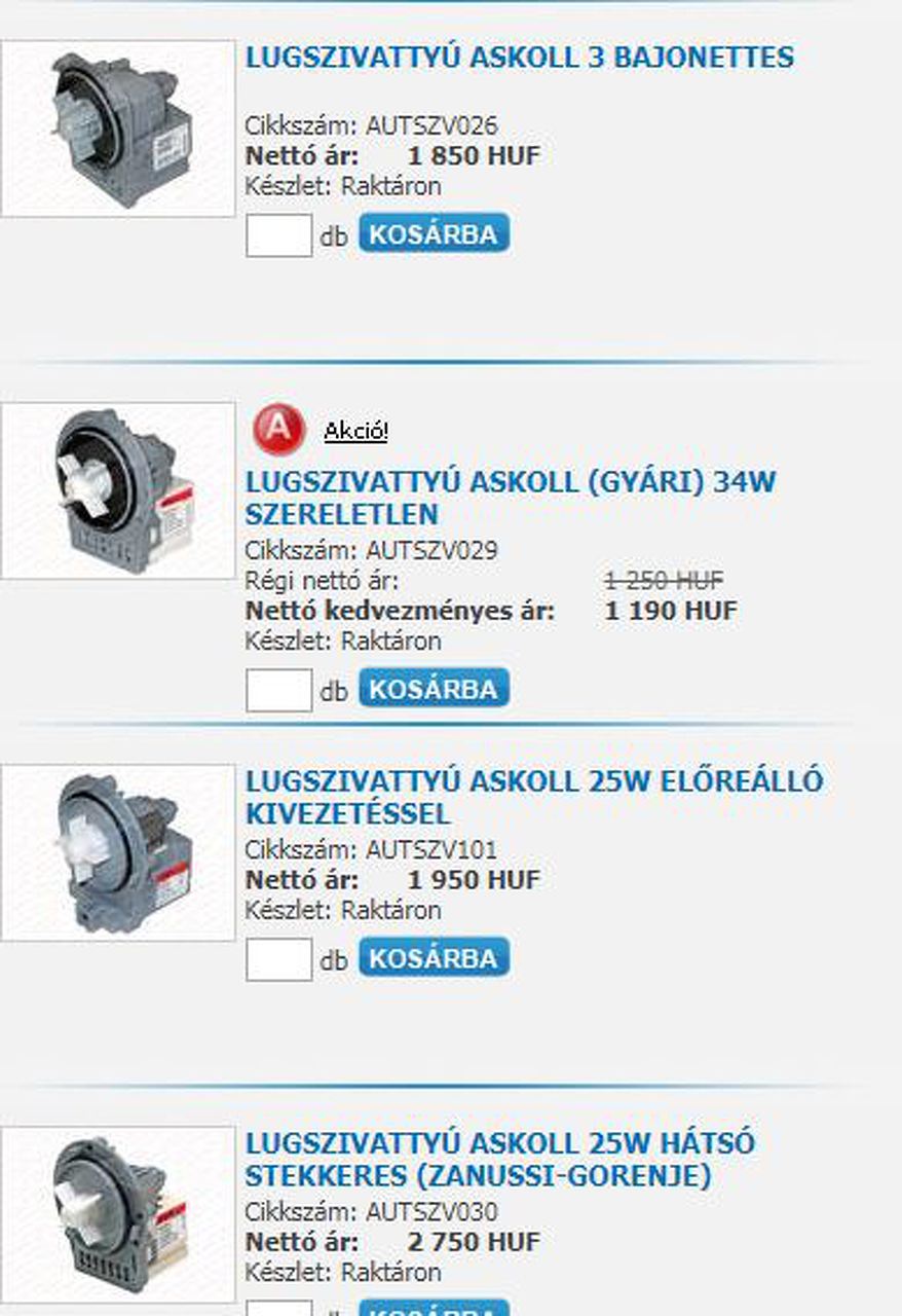

Abba sima 3 csavaros askoll van 3500 Ft.
(#) waterbear válasza még1MbR hozzászólására (») Aug 22, 2017 /
Regisztrálj ide be, és olcsóbban is kapsz:
A hozzászólás módosítva: Aug 22, 2017
(#) még1MbR hozzászólása Aug 22, 2017 /
Ú, ez tényleg durván olcsóbb, köszönöm szépen!

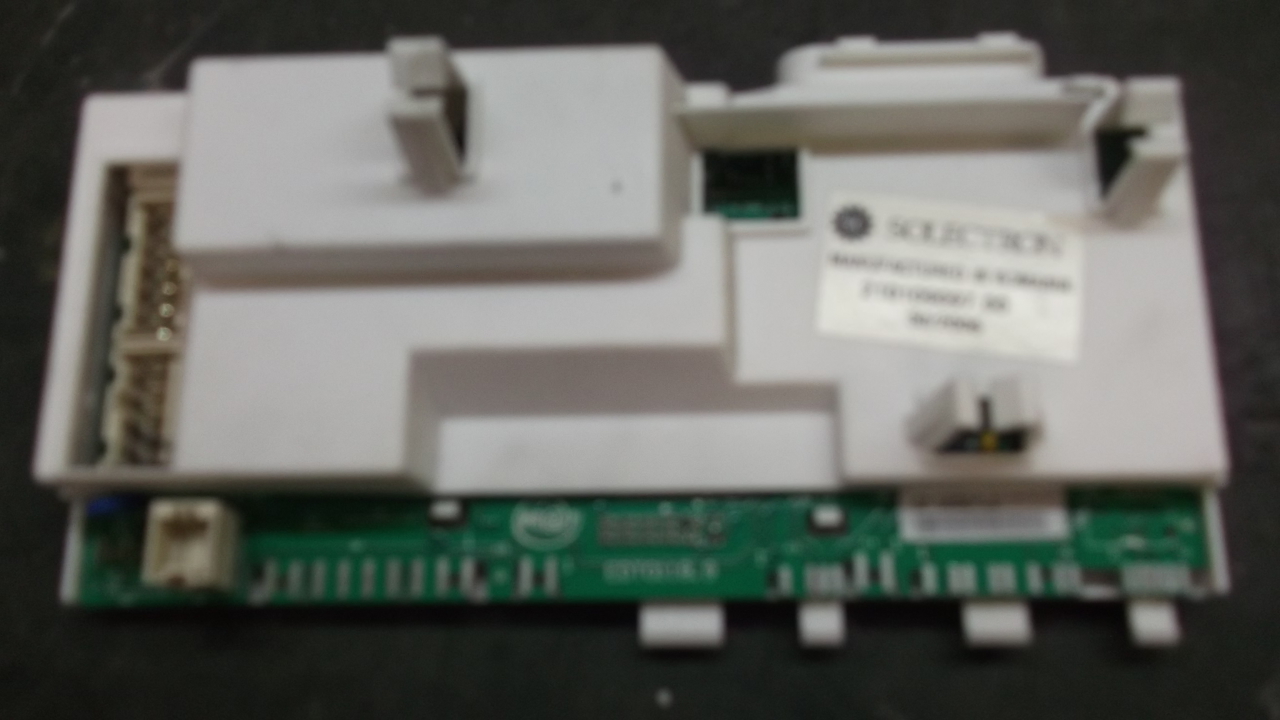

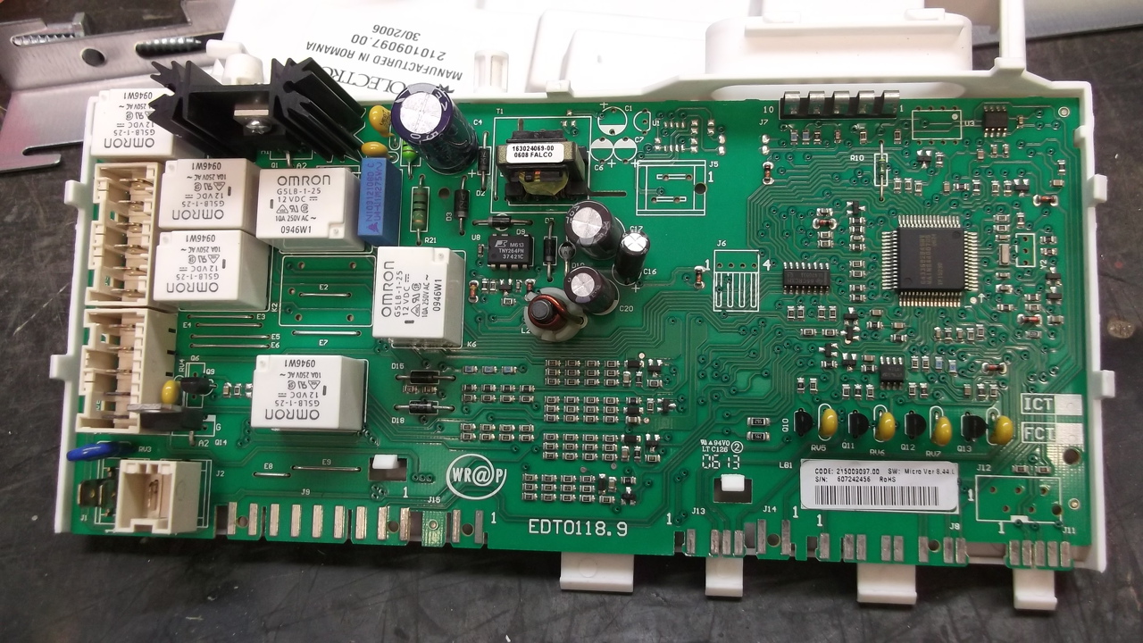

Van egy Indesit WIDL 126 EX mosógép. Úgy tűnt, hogy a motor hibásodott meg, de a motor csere után sem bírja a dobot megforgatni vizes ruhával (üresen bírja). A panelen triakot cseréltem, de az eredmény nem változott. Az a gyanúm, hogy nem megfelelő a mosási dobsebességhez tartozó vezérlő jel. Hogy lehet a program módosítását megoldani.

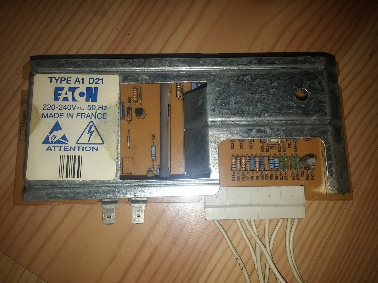

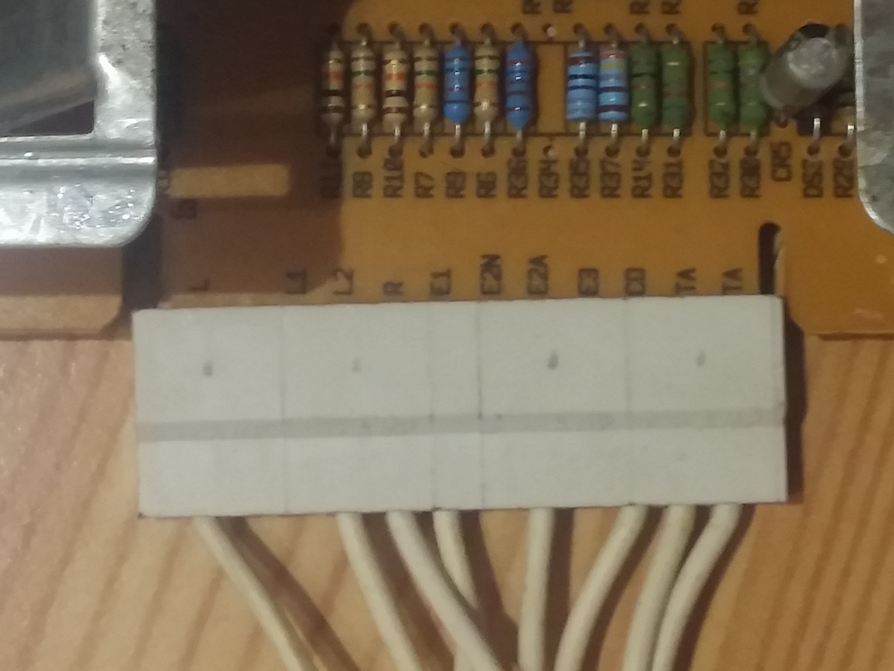

Sziasztok. Egy EATON A1 D21 -es mosógép vezérlőnek keresem a bekötési rajzát eddig nem teljes sikerrel.
A panrlen vannak feliratok is, és nem mind van használva.
Köszönöm.a segítséget.
(#) botesz válasza _ampervadasz_ hozzászólására (») Aug 23, 2017 /
Régi felültöltős whirlpool ban laktak ilyenek.Szerintem a tanyán megtalálod.Olyan mint az AWG 650 csak 800 as centrivel.
(#) stevepapa válasza tibitoth65 hozzászólására (») Aug 24, 2017 /
Egy képet a vezérlőről tegyél fel.
(#) tibitoth65 válasza stevepapa hozzászólására (») Aug 24, 2017 /
Íme a kép.
(#) tibitoth65 válasza tibitoth65 hozzászólására (») Aug 24, 2017 /
Burkolattal együtt.
Ez már sikeres küldés a burkolattal.
(#) palko0125 válasza tibitoth65 hozzászólására (») Aug 25, 2017 /
A motor vezérlő triaktól jobbra-lefelé van egy kék kondenzátor. Azt hiszem 0,1uF. Azt cseréld ki, tud hasonló hibát csinálni. Nekem mindig triak zárlatos (F01) hibakódot adott emiatt a kondi miatt.
Üdv, Palkó.
(#) stevepapa válasza tibitoth65 hozzászólására (») Aug 25, 2017 /
A " tahó" útjában lévő alkatrészeket ellenőrizd, forraszd át. Egy régebbi ilyen modellnél a a tahó jel erősítő tranyó okozott hasonló hibát . Egyre gyengébben forgatott a mosás váge felémár csak megmozdítani volt képes a dobot.
(#) tibitoth65 válasza stevepapa hozzászólására (») Aug 26, 2017 /
Köszönöm a jó tanácsokat! Holnap ki is fogom próbálni.
