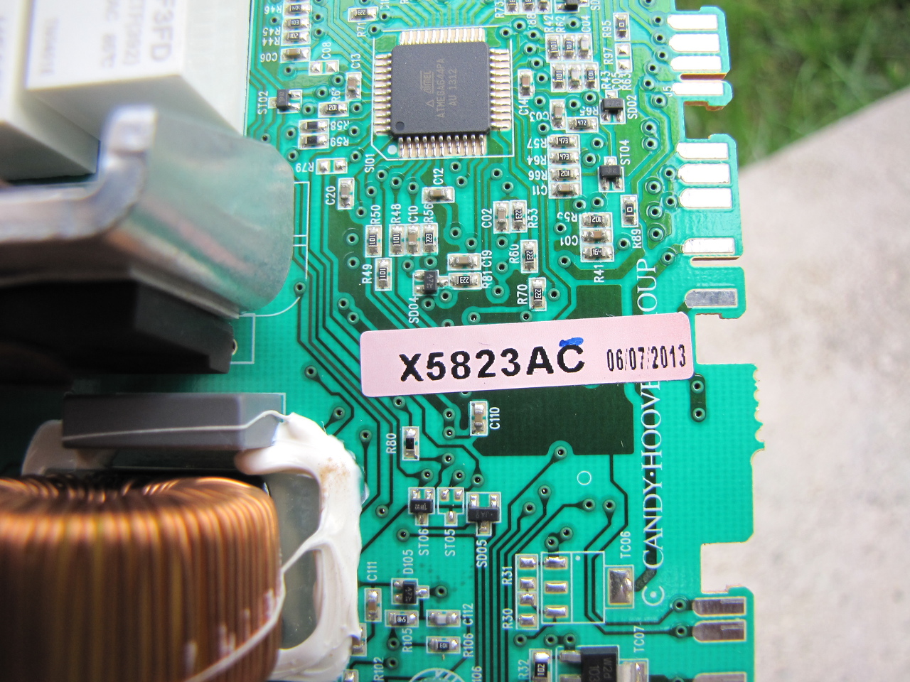

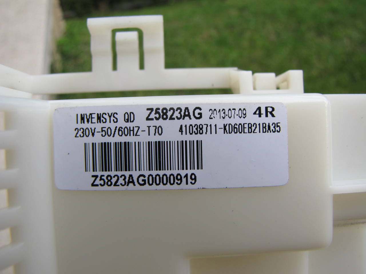

(#) Tityi válasza stevepapa hozzászólására (») Jún 23, 2018 /
Ez a panel van benne.

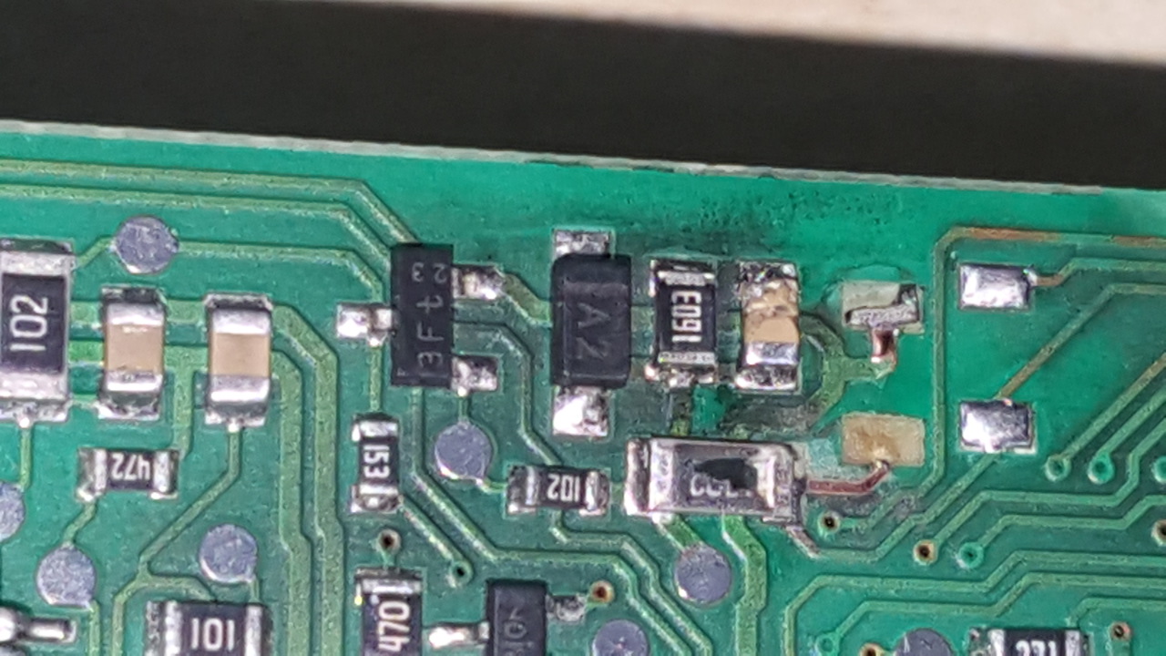

(#) Ambavir hozzászólása Jún 24, 2018 /
Whirlpool mosógép L2524 panel kiégett apróságok azonosítása.

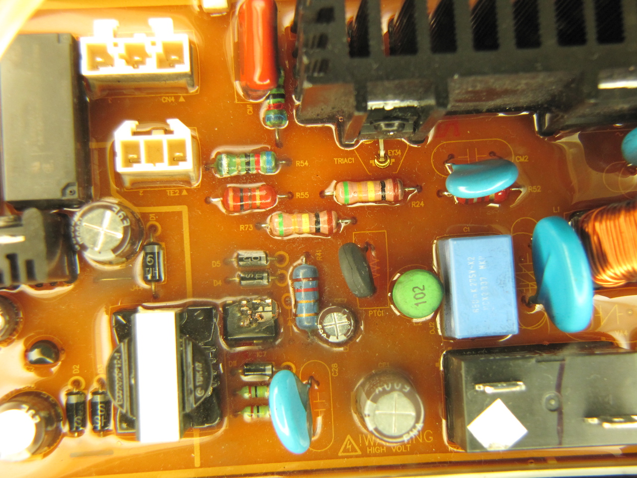

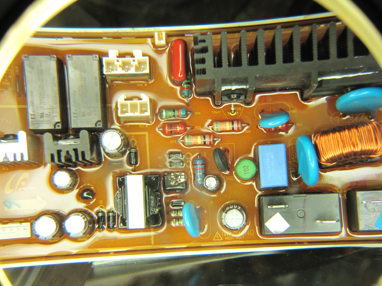

(#) Tityi hozzászólása Jún 26, 2018 /

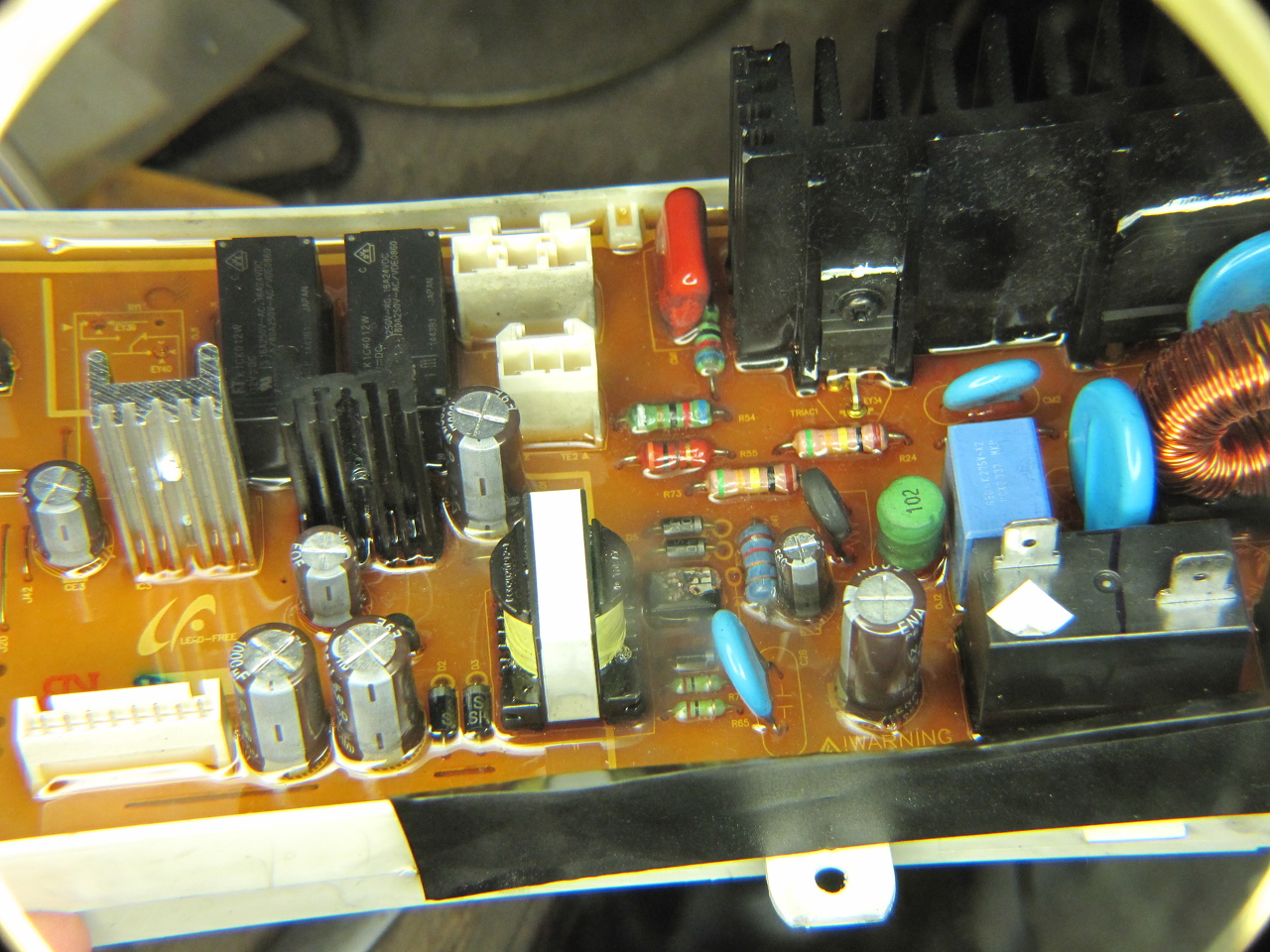

Adott egy SAMSUNG WF70F5E5W2W mosógép,amit nem lehetett bekapcsolni. Tüzetes vizsgálat után derült ki,hogy a 2QR2280Z táp IC megemelte a kalapját. Ez mitől szokott így eldurranni? Mit érdemes feltétlenül ellenőriznem a cseréje után,hogy az új ne járjon így?
Üdv: Tityi
(#) Dino71 válasza Ambavir hozzászólására (») Jún 26, 2018 /
A kondi 22nF
(#) Dino71 válasza Tityi hozzászólására (») Jún 26, 2018 / 1
Mesterséges elévültetés Ellenőrzés nélkül cseréld a környékén lévő elko kondikat. Ellenőrizd a kőrben lévő diódákat, ellenállásokat,induktivitásokat. Kb ennyi.
(#) Tityi válasza Dino71 hozzászólására (») Jún 26, 2018 /
Köszi! Ezt fogom tenni!

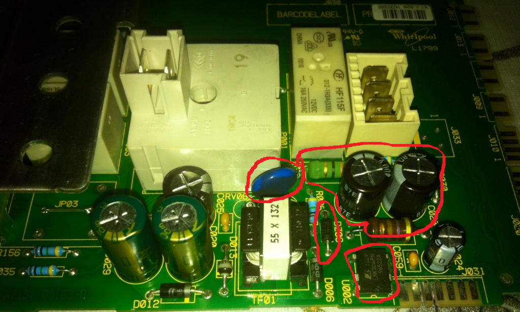

Sziasztok. Whirlpool mosógép l1799 panelhibával kapcsolatban osztanám meg a tapasztalatomat.
A gép bekapcsolás után nem csinált semmit, jelzőfények sötétek maradtak. Keresés után a neten talált instrukciók alapján kicseréltem az R20-as, 33 ohmos ellenállást, ami szakadt volt. A mellette lévő két kondit. A DZ6 pozíciójú 200 V-os Zener diódát és az U002 pozíció számú Ic-t. És a varisztort. A kondik alatt lévő induktivitás maradt a régi, ilyet nem kaptam a 17.ker-ben.
Visszaépítve a panelt a jelzőfények világítottak, de motor forgásirányváltás hibával megállt. Ezt az okozta, hogy a motor csatlakozót nem sikerült elsőre jól rádugnom. Ezt korrigálva jól működött.
Írom ezt azért, hátha valakinek segítség. Nekem az lett volna
S ez is segítség lehet.

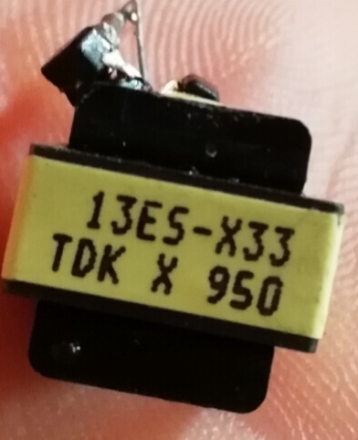

Van egy whirpool mosógépem és az alaplapja azóta bolondozik velem amióta letelt a gari ideje. Általában csak annyi mutatkozott rajta, hogy az egyik ellenállás kiment úgy fél évente. Most is kicseréltem, de most még egy ellenállás kiment. Az is ki lett cserélve és kiderítettem, hogy az utána levő kis trafó volt a ludas. Akárhogy mérem az 5 kivezetését minden csak 1-2 ohm a belső ellenállása.
Szeretném kicserélni ezt a kis trafót, de nem találok sehol a neten hasonlót. Valaki meg tudná mondani milyen karakterisztikájú ez a kütyü? "13ES - X33 TDK X 950" szám található rajta.
(#) studiod1 válasza Szabodavid hozzászólására (») Júl 10, 2018 /
