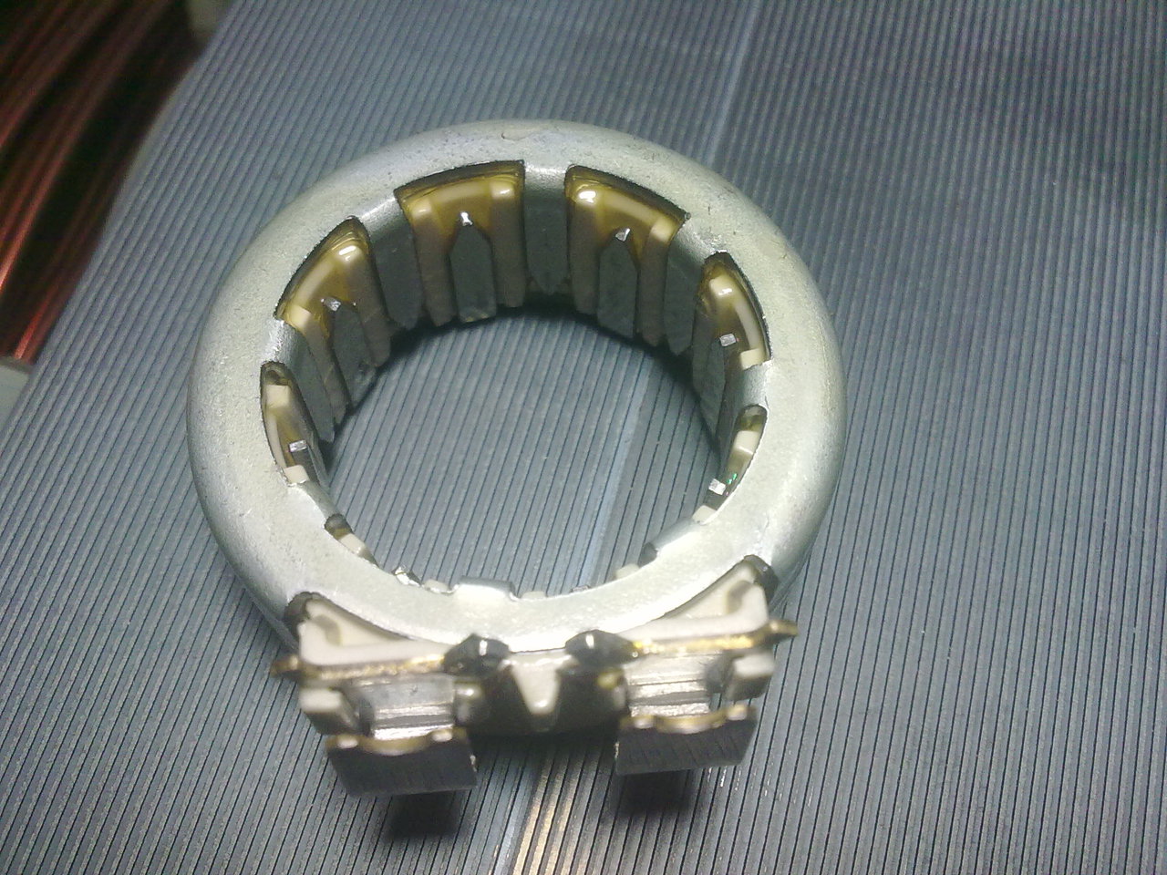

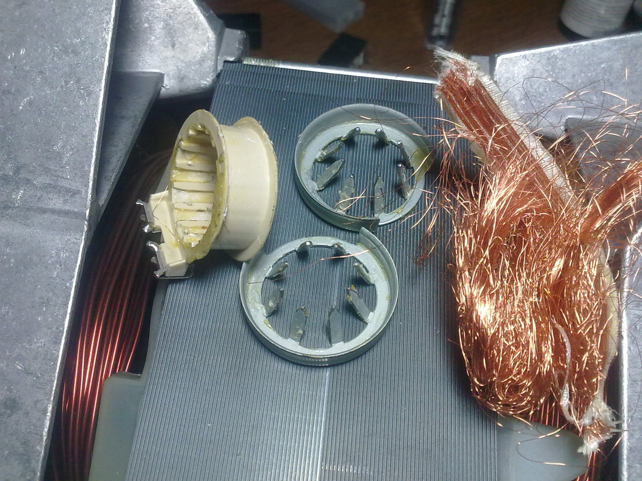

Forgatáskor szép lassan kontrolláltan megy vagy tőgázzal indul meg?
(#) tomszojer válasza tomszojer hozzászólására (») Aug 31, 2018 /
(#) tomszojer válasza botesz hozzászólására (») Aug 31, 2018 /
Úgy tűnik tőgázzal.

(#) botesz válasza tomszojer hozzászólására (») Szept 1, 2018 /
Ez bizony tachokör.Mágnes nem forog el a tengelyen?
(#) tomszojer válasza botesz hozzászólására (») Szept 1, 2018 /
Mágnes stabil.A motortengelytől nézve 2-3 lábon semmi sincs,a motor szélétől 2-3 lábon 0,4 Ohm,vagyis inkább zárlatnak tűnik,mert az a műszer ellenállása.Tacho két lábán nincs mérhető ellenállás,motor kézzel forgatásakor nincs semmilyen feszültség.

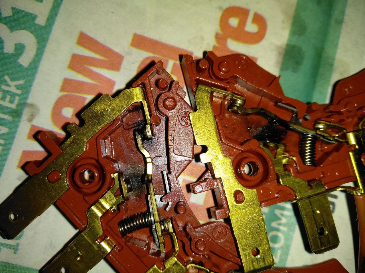

(#) csabi5 hozzászólása Szept 1, 2018 /
Van egy problémám régi mosógépünkkel, Fagor FE-1048. Visszaolvastam a fórumban, adott ötleteket, de nem találtam meg a megoldást, így gyarapítom a hozzászólások sorát. A hiba jelenség: minden működik rendben, beengedi a vizet, szivattyúzik, megy végig szépen minden program, csak épp a motor nem forog. A leállás nem hirtelen történt, hol ment - hol nem ment, aztán egyszer csak úgy maradt. Amin túl vagyok: maga a motor jó, szénkefék nagyon jó állapotúak, hosszúak, 24 V-tal próbálva szépen forog minden esetben, a tachogenerátor is működőképes (nem szakadt, nem zárlatos, a motor forgatására feszültséget generál). A motorvezérlőben az IC-n kívül, minden félvezető (triak, dióda, tranzisztor) és az elektrolit kondik is mérés alapján jónak tűntek, de inkább újra cseréltem őket, az ellenállások jók. A nyomáskapcsoló rendben működik, a fűtőszál lehúzva - rákötve mód is kipróbálva. Ajtókapcsoló jó, mivel a motoron kívül minden működik, megy a program. Kifogytam az ötletekből, már csak a motorvezérlő panelen lévő IC és a hagyományos, mechanikus programkapcsoló, esetleges belső kontakt hibái maradtak meg gyanusítottként, de az IC-ről nem találtam infót a neten, a programkapcsolót pedig végső esetben szeretném szétszedni, nem volt még dolgom ilyesmivel. Ha esetleg lenne valakinek ötlete, hogy mit lehetne még kipróbálni, mit hagytam ki, vagy az IC-ről közelebbi infó, hogy mire lehetne esetleg cserélni, vagy bármi jó ötlet, azt megköszönném!
(#) Dino71 válasza csabi5 hozzászólására (») Szept 1, 2018 /
Hát pedig valószínű a programkapcsoló a ludas. Szétszedés előtt jól fújkáljad be kontaktsprayvel hátha segít rajta.
(#) csabi5 válasza Dino71 hozzászólására (») Szept 1, 2018 /
Azon is túl vagyok már, nem történt semmi változás tőle. Csak nem úszom meg a szétszedését ezek szerint... Ezekről az IC-kről egyébként ki lehet deríteni, hogy mifélék? Vagy adnak a gyártók egy kódot nekik és hét pecsét alatt őrzik, hogy melyik 200 Ft-os alkatrészt számozták át, nehogy ki lehessen egyszerűen cserélni vagy mérni?
(#) tomszojer válasza tomszojer hozzászólására (») Szept 1, 2018 /
Minden jel arra mutat hogy szakadt a tacho tekercse.Csak azt nem tudom elképzelni,hogyan történhet meg ilyesmi..
Na de ha már így van,nagy szívás mert az új az horror áron van,használtat meg nem találok sehol a neten.
Sajnálom,pedig nem sokat ment a gép.
Van egy 1986-os Miele mosógépem.Egyszer kellett szénkefét cserélni,egyszer meg dobcsapágyat.Pedig hetente kétszer ment.Ezután a modern szar után kezdek kiábrándulni a Miele-ből.

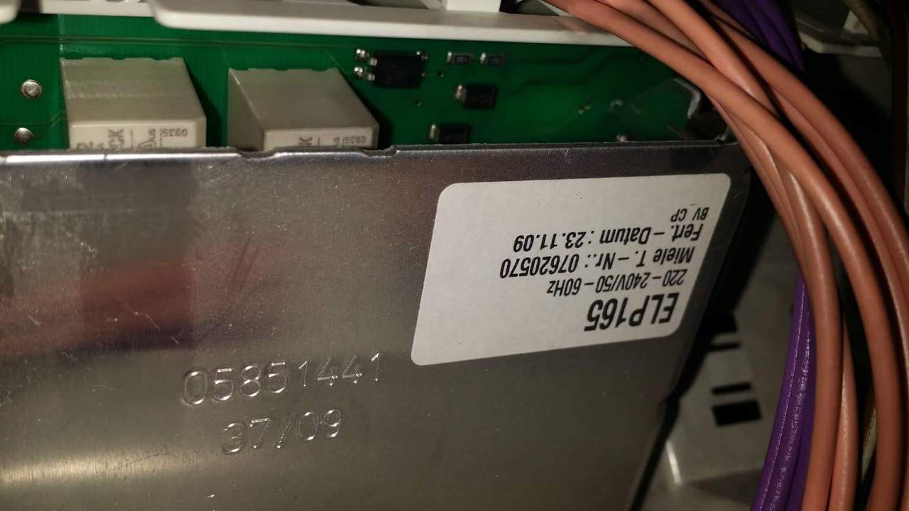

(#) banya012 hozzászólása Szept 1, 2018 /
Sziasztok urak..
Adott egy miele klassik mosogep.
Mar "digitalis" a bekapcsolas rajta.
Viszont.. ez a masodik ilyen tipus es szinten fent all ez a problema, hogy. .
Folyamatosan ki-be kapcsolgat.
Az elozo, nem szerette a paras meleget.. ennek tokeletesen mindegy
Kb 5mp bekapcsolt allapotban, majd ki.. es vissza..
Mi okozhatja ezt.. talan kondi..? Rele..?
Az elozo elektronikan ezeket csereltem, de a hiba megmaradt.. de ritkan jon elo.. es mondjuk ugy, hogy csak bekapcsolni nehez..
A hibakodot ne nezzetek.. a gbu szalt el..
Köszönöm szépen elore is..

(#) tomszojer válasza banya012 hozzászólására (») Szept 1, 2018 /
Tuti szakadás van a tachoban.

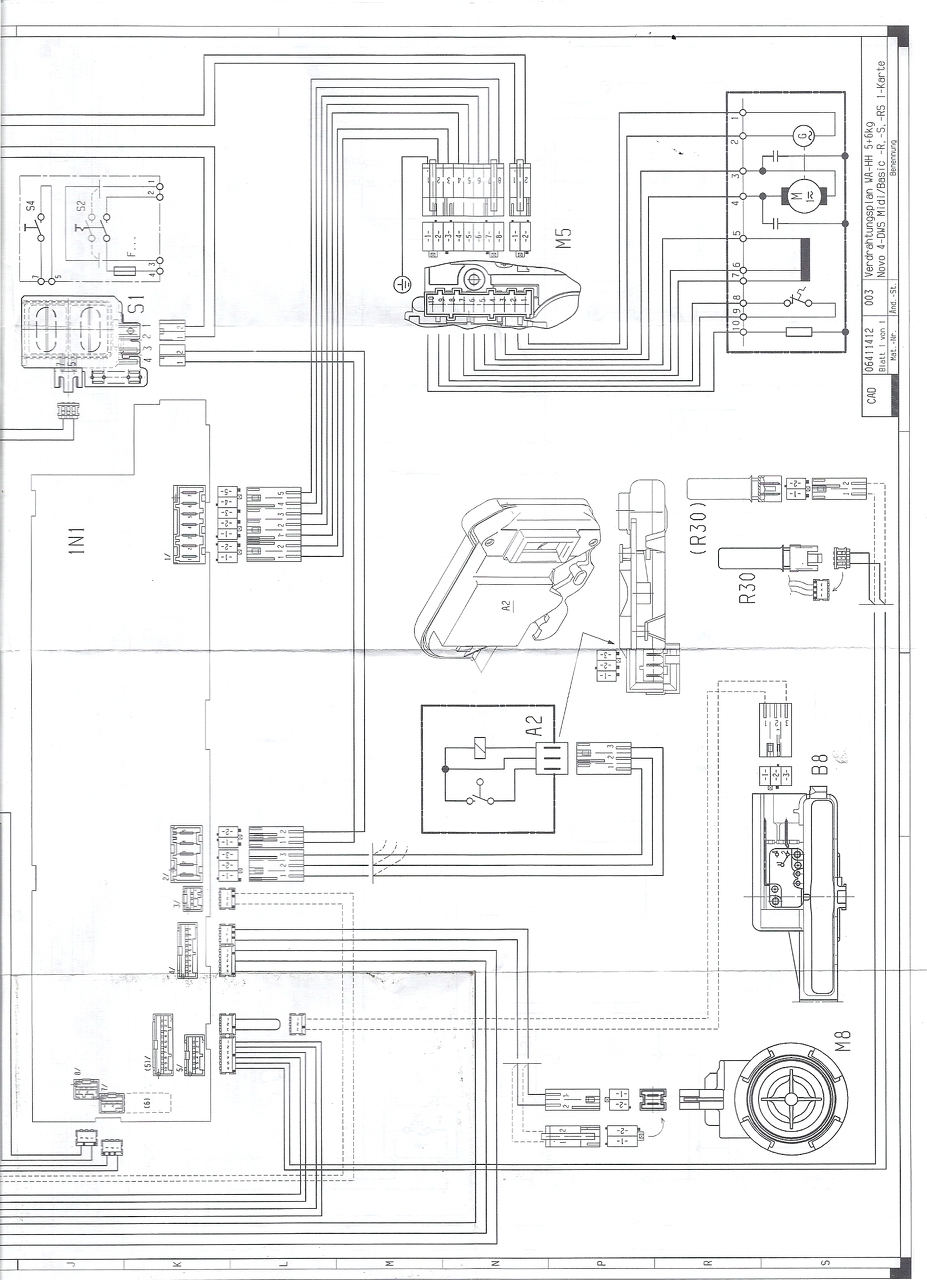

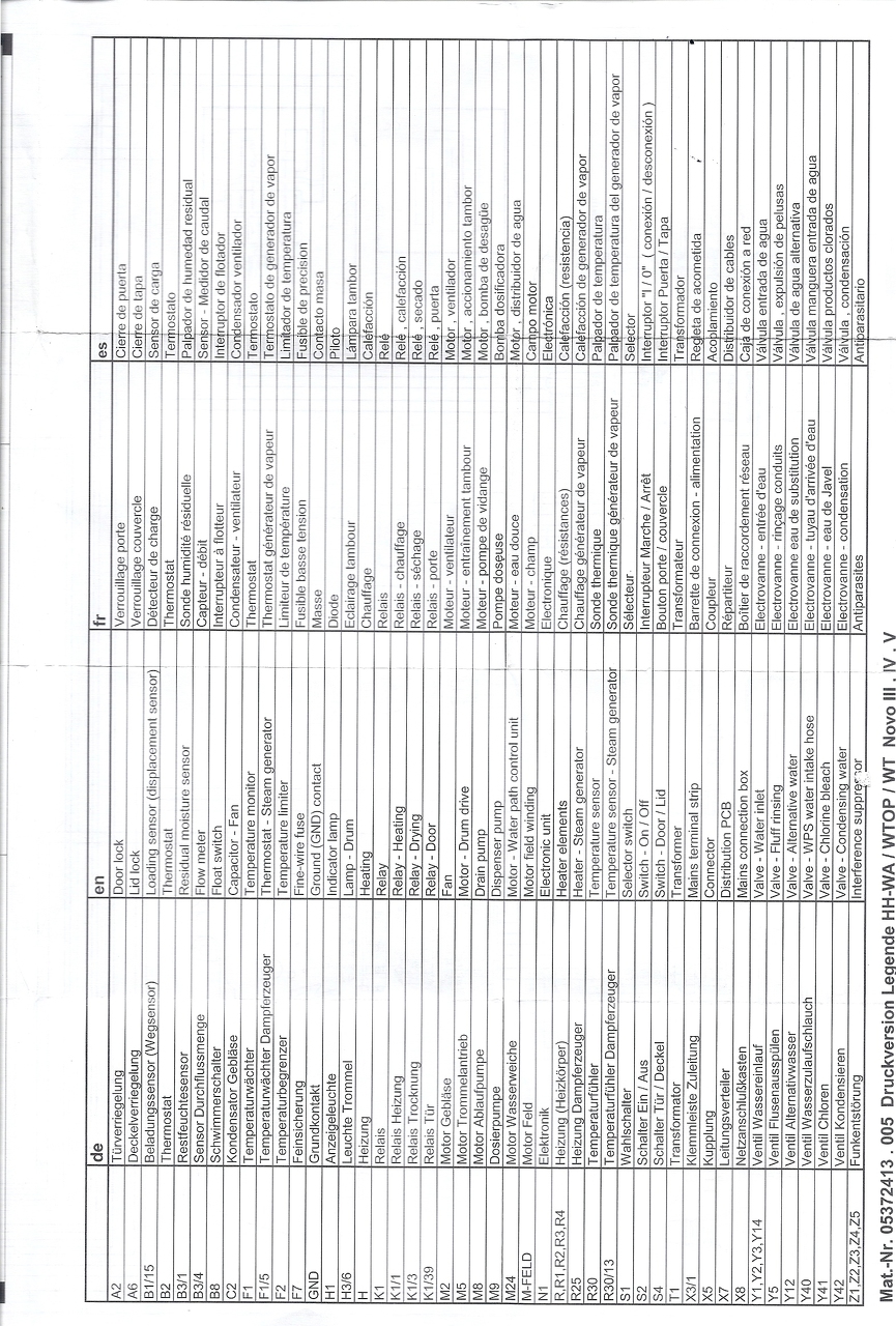

(#) tomszojer válasza tomszojer hozzászólására (») Szept 2, 2018 /
Általában a Miele-ben van rajz.
Feltöltöm ami ebben van,hátha jól jöhet valakinek.
Sikerült találni tacho-t,de csak komplett volt a motorpanel szénkefékkel.
Igaz,50 Euro de nem volt más.
(#) csabi5 válasza tomszojer hozzászólására (») Szept 2, 2018 /
Nem, sajnos mégsem sikerült megoldani. Átnéztem a teljes kapcsolót, megtisztítottam és kimértem az érintkezőket, mindegyik kapcsol rendesen, vezetékek sem szakadtak, a motor mégsem megy... Feladom, minden jó, mégsem működik...

(#) botesz válasza banya012 hozzászólására (») Szept 2, 2018 /
Cserélj táp ic t.
